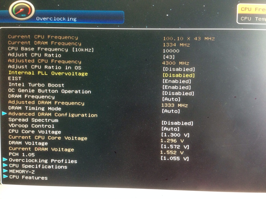

joa, das teste ich grad, sieht aber gut aus, bin beim 8 LinX run bei 15 GB selektiertem Arbeitsspeicher. Maximale Temps sind bisher unverändert.^^
Wer schon nice wenn das hällt, werde aufjednefall mal testen, wieweit ich vom gesteiegertem QPI und RAm Takt profitiere, weiter kann ich vom BCLK her eh kaum takten, da meine Arbeitsspeicher bei mehr als 1680 MHZ sofort dicht machen, da kann ich die RAm Spannung von 1,5 Volt auf 1,65 Volt erhöhen und die CPU Agent Spannung von jetzt 0,8 Volt auf 1,2 Volt erhöhen und der bootet trodzdem nicht mehr oder ich bekomm kein Bild.^^
Also die Nebenspannungen auf den Standardwert einstellen bzw. feststellen auf den aktuellen Wert im BIOS?
Zudem muss ich sagen, dass ich noch die Standard-BIOS-Version habe (FE). Also nix mit UEFI. das Einzige, was ich machen kann, ist durch das BIOS-Tool TouchBIOS EFI die Screenshots hier posten. Damit kann ich scheinbar auch alles wie im BIOS selbst umstellen und nach einem Systemneustart wird es dann übernommen.
Außerdem habe ich gerade festgestellt, dass wenn ich im BIOS-Tool drin bin, die Vcore sich stets ändert, auch in den Unter-1V-Bereich, siehe Screenshot:
Also scheint es so, als ob CPU-Z da irgendwas nicht so genau nimmt..

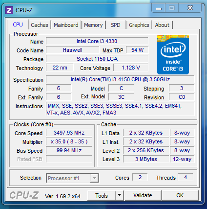

Habe bei der Einstellung "Vcore additional Offset" -0.100 V eingestellt, allerdings hat die CPU laut CPU-Z immer noch genau gleich viel Spannung wie vorher (1.128V).
Es hat sich gar nichts geändert.
Mit welcher Prime Version testest du? Ab 27.9 nutzt es nämlich AVX, da knallt sich die CPU eine ganz andere Spannungen rein und ignoriert mehr oder weniger deine Einstellungen. Mit 26.6 passiert das nicht.
Ich stelle nur die Naheliegensten Fragen die ich immer stelle wenn die CPU außerhalb ihrer Spezifikationen betrieben wird. Checke mal deine Werte mit anderen Programmen gegen, CPUZ ist bei Haswell manchmal ein wenig zickig.
HW-Monitor sagt dasselbe, 1.128V.
EDIT: Das Tool von Asrock sagt ebenfalls dasselbe, zudem wird mir noch angezeigt, dass der Vcore Offset bei +0V ist. Anscheinend übernimmt er das nicht. An was könnte es liegen?

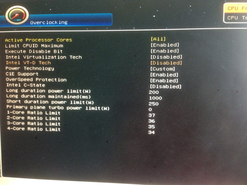

So,
habe nun die im Guide angegebenen Werte in mein BIOS übertragen und nach 20min Prime habe ich folgende Ergebnisse:
Um jetzt weiter vorzugehen...
Wenn ich die besagten 4,2GHz als Anhaltspunkt wählen will, muss ich dann einfach im BIOS wieder in den Offset Mode gehen?
Sprich Vcore auf normal (-0,050V Offset) oder festsetzen und einfach Multi 42 wählen?
Warum offset? Einen Multi von 42 wählen und dann fixed von 1,1V hoch gehen. Scheinbar ist deine VID auch recht hoch.
Also nun eine fixed Vcore von 1,1V einstellen ohne Offset und dann mit Small-FFTs testen?
