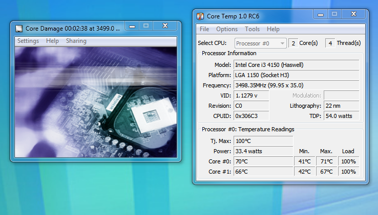

Keiner eine Idee wieso mein Board die Vcore Offset Einstellung nicht übernimmt? :(
Wäre schon schön wenn ich meine CPU undervolten könnte, denn unter Vollast wird der Prozessor 70°C heiß, das sind 2°C unter der max. erlaubten Temperatur.
Die erlaubte Temp bezieht sich nicht auf die Kerne, sondern einen anderen Punkt der CPU. Pauschal sagt man dass du 5° mehr Core haben darfst als die TCase ist, das sind entsprechend 77°C.
