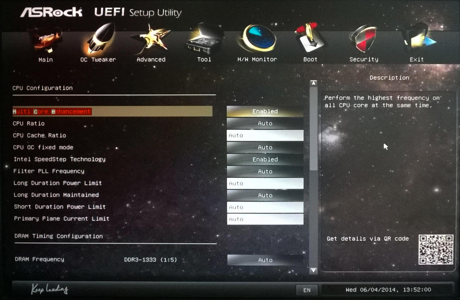

@promashup: Wenn du mitgelesen hättest, dann wüsstest du, dass wenn ich alles auf Auto hab, der Vcore Offset nicht angenommen wird! ;)

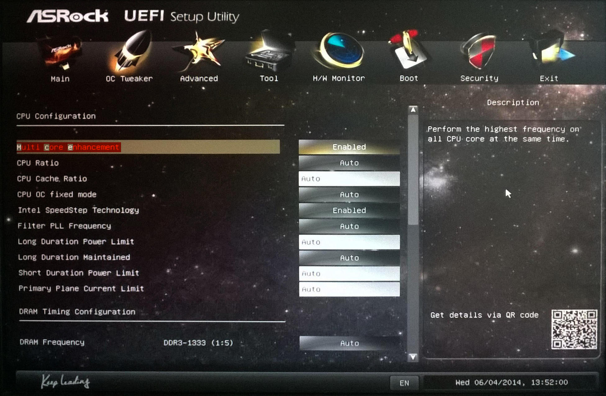

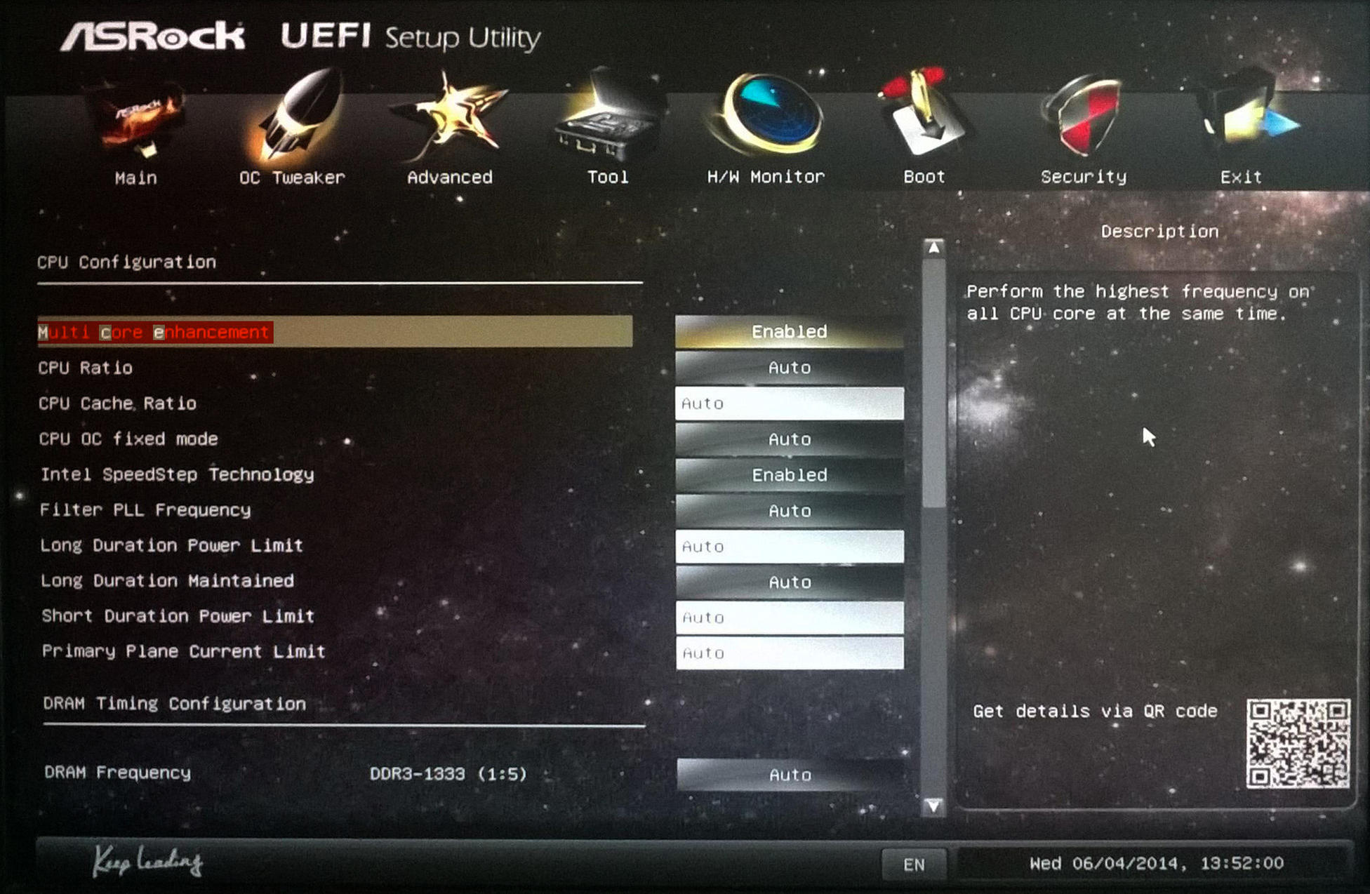

So ein Bild ist relativ statisch. Nur weil du das gepostet hast heißt es ja nicht, das du 5min später nach etwas rumprobieren die gleichen Settings dort hast. Außerdem zeigt der erste, dass du MCE aktiviert hast. Hättest du mal richtig gelesen hättest du aus meinem Post erfahren, dass MCE aus sein muss, sonst geht die Spannungsveränderung per offset nicht!
Wetten, dass das des Rätsels Lösung ist?
Multi Core Enhancement. Dadurch takten deine Kerne allesamt gleich schnell.
