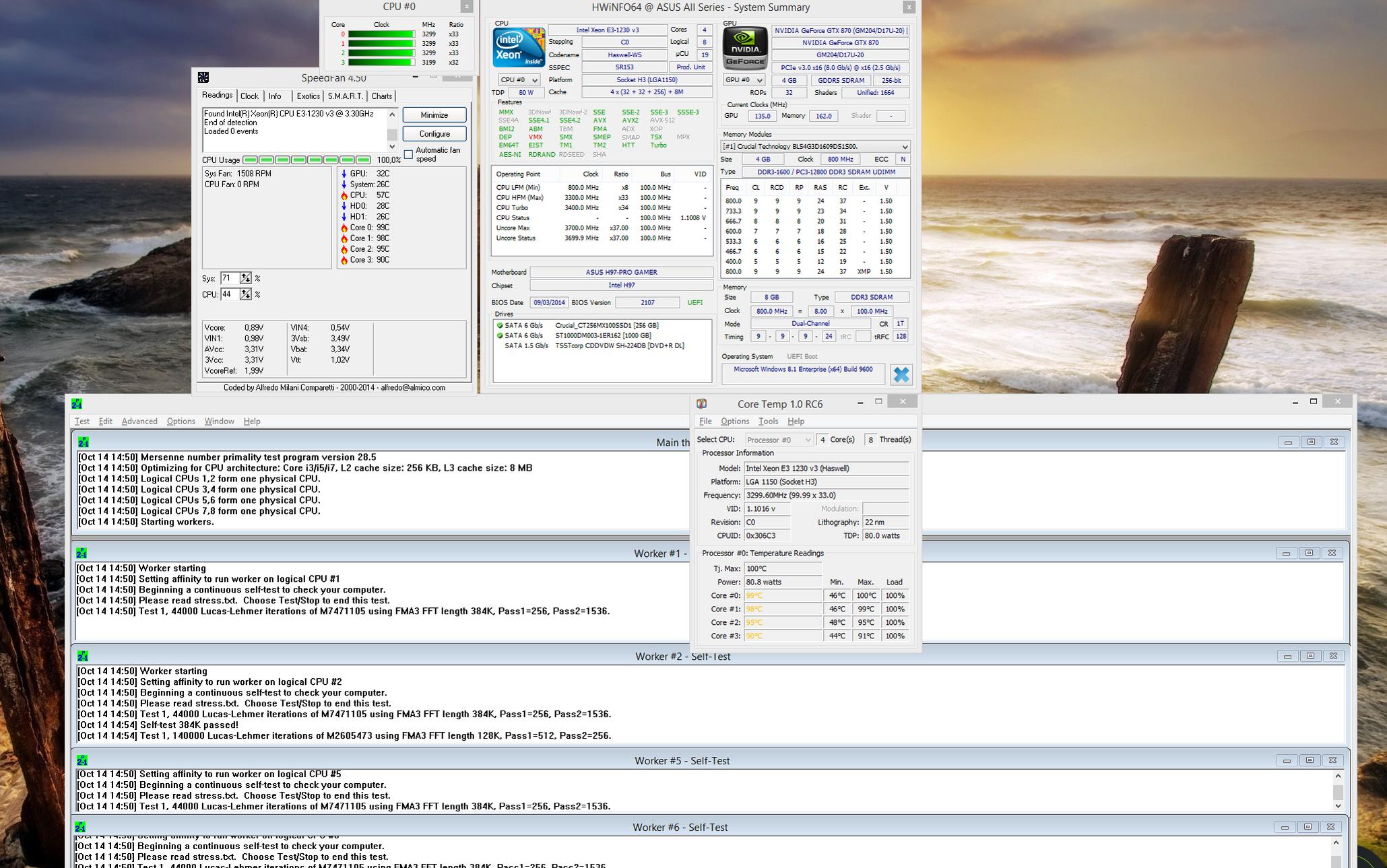

Prime lief nochmal mit 3,4 GHz.
ATTACH=CONFIG]446806[/ATTACH]
(start temp war schon bei ca 70Grad, vorher lief Stresstest)
CPU-Kühler wird auch warm, wobei auf der Rückseite ein gutes Stück weniger, wird wohl am direkt dahinter liegend Gehäuselüfter liegen.

Also deine Vcore ist nicht übermäßig hoch und die Watt in Coretemp schauen auch realistisch aus, entweder ist dein Kühler einfach wirklich zu schwach für die CPU oder er ist falsch montiert, anders kann ich es mir nicht erklären um ehrlich zu sein.
Vielleicht haben ja die anderen im Thread noch eine Idee was da los sein kann.

Wird wohl einfach am Kühler liegen, hab da was falsch gemacht. Bei BF 4 gehen die Temps so auf 80 Grad damit kann ich doch erstmal fahren bevor ich mir einen neuen kaufe oder? Ein Freund wollte Ende Oktober sein System bauen und dann bestell ich mir den Macho ist zwar sehr groß und müsste nicht aber der Kühler ist zur Zeit das lauteste da investiere ich das Geld
Eigentlich ist es ja ziemlich einfach: zwischen Die und HS gibts die WLP von Intel, zwischen HS und Kühler die von Dir verbaute WLP und dann kommt der Kühler. Somit gibt es eigentlich genau drei Möglichkeiten, warum ein Xeon@stock auf 100°C hochschiesst bei eigentlich völlig normalen Stromdaten:
1. WLP zwischen HS und Die ist im Arsch
2. WLP zwischen HS und Kühler ist im Arsch
3. Kühler ist falsch montiert
Mehr Optionen gibts nicht. Iwo bei diesen drei Punkten MUSS der Fehler liegen, wenn die Vcore nicht völlig ausserhalb der Spezifikationen liegt.
Oder aber (Gedankenblitz): hast Du mal überprüft, ob der Lüfter am Arctic Freezer auch wirklich dreht? Mir kommt in den Sinn, dass ich mal bei einem Lüftertausch am Kühler aus Eile den Stecker unsauber ins Mainboard gesteckt habe und danach der Lüfter nicht drehte. Und bei Dir liest Speedfan 4.50 auch CPU Fan: 0rpm aus. Eventuell liegt da der Haken...

Der Kühler ist für 160 TDP :
http://www.arctic.ac/de_de/freezer-xtreme-rev-2.html
Ins Deep Silence passt bis zu 165mm, reicht also. Einfach neu Montieren geht halt ohne neue WLP schlecht, oder?
Nein der Lüfter dreht 100% habe extra doppelt geprüft. Weiß nicht warum da nicht richtig ausgelesen wird. Die Verstrebungen und Motor zeigen auch nach hinten weg, liegt also im Airflow
Gerade eben nochmal nach geschaut nach oben unten Bewegt sich der Kühler kein stück, sehr wohl aber nach Vorne und hinten. 'Wird wohl Montagefehler sein
Muss das dringend geändert werden oder hab ich noch ein wenig Zeit?
M
meckswell
Ich würde es sofort ändern. Ein korrekt montierter Kühler bewegt sich in keine Richtung auch nur einen Millimeter. Der Freezer Xtreme is net schlecht, du brauchst vermutlich keinen Neuen.

Das der alles gereinigt werden muss weiß ich, leider gibt es bei meinem Atelco um die Ecke nur No-Name WLP. Kann erst Anfang nächster Woche neue besorgen, sonst hat niemand welche.
Der Kühler saß tatsächlich sehr locker habe ihn nun ordentlich fester Geschraubt, ob der Kühler-Sockel auch locker war habe ich nicht getestet. Kühlkörper sitzt aber wesentlich fester als vorher.
Leider stiegen die Temps im Prime auch wieder auf fasst 100 Grad, wenn alle Kerne auf 3,7 GHz sind. Bei 3,5 waren es nur ~80 Tendenz steigend.
Ich denke es liegt wirklich am Kühler, werde da so schnell wie möglich Nachbessern.
Was mich nun aber weiterhin wundert, warum ich durch Undervolting nicht mehr auf 3,7 Ghz komme, sondern nur auf 3,5. Ob die CPU tatsächlich Kühler bleibt, habe ich allerdings auch noch nicht getestet.
