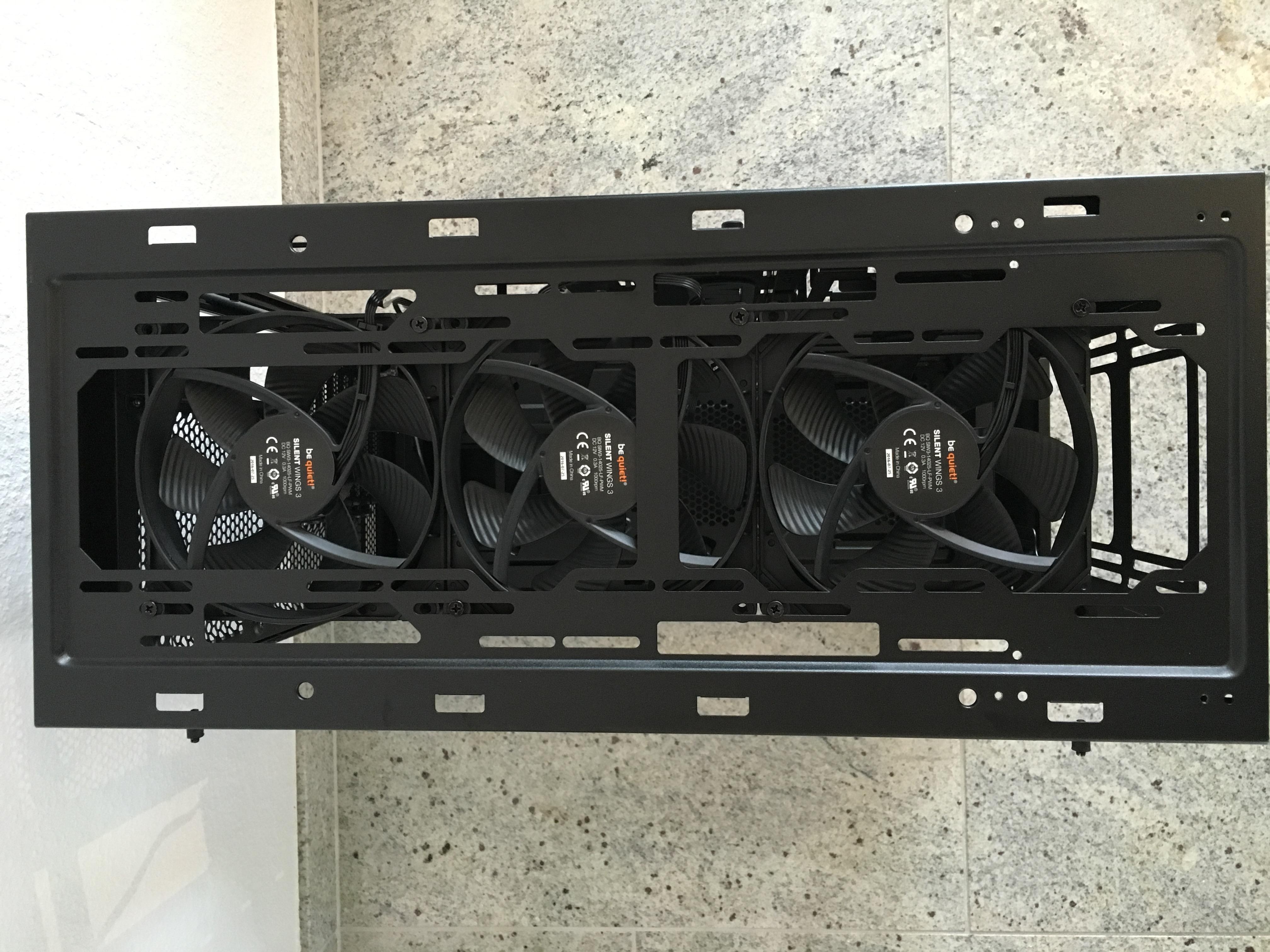

Hier mal 3 140er im Deckel:
Oh, das hatte ich tatsächlich anders in Erinnerung. Meinst du die Strebe ist tatsächlich so relevant? Die Überdeckung ist ja eher gering. Evtl. werde ich das einfach mal probieren und im Zweifelsfalle dann eben doch ne Runde Dremeln.

Nein, schon, das ganze Paket von unten dran. Hab das MB bei mir auf der mittleren Stufe. Eng, aber geht :)
Denke, dass wenn der Deckel "voll" ist, nur wenig Airflow is...

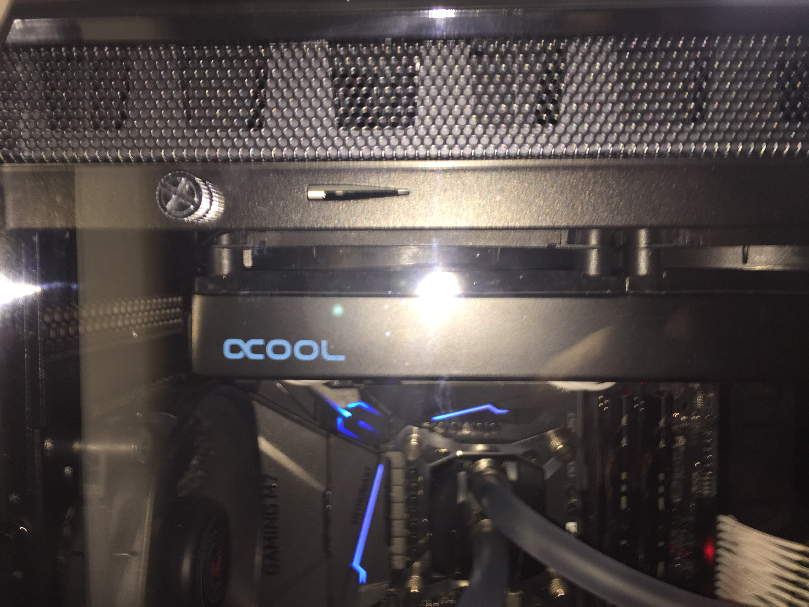

Hier ein Foto, hoffe es langt. Aber ich denke man kanns erkennen :)IMG_4274.JPG

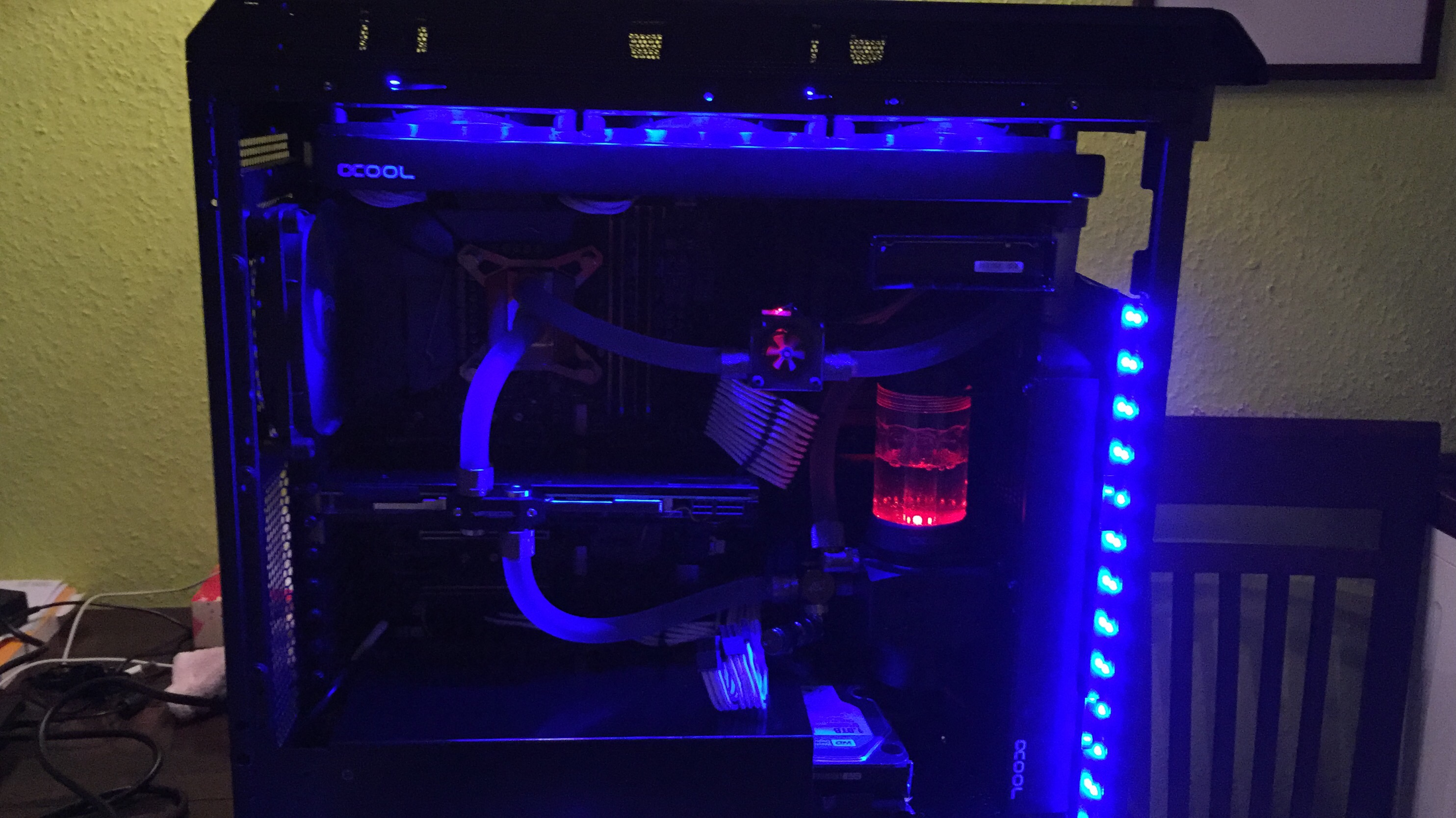

So, nochmal eins gemacht...das Ding steht nämlich so verbaut bei mir, dass ich net mal einfach so die Scheibe abnehmen kann :D
@cableffm - Wenn ich nicht ganz falsch liege dann hast du deinen Grakakühler nicht in Flussrichtung angeschlossen, der Eingang ist normalerweise links.
Ich kotze :) Du hast völlig Recht - hatte das Manual gefühlt 10x durchgeschaut und im allerletzten Absatz stehts.
