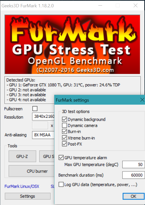

Hey Leute,
ich mach auch mal ne Wiederbelebung
Und zwar finde ich meine CPU Temperatur irgendwie zu hoch...
Specs sind -7700k@stock 4,4 unter Last mit nem Heatkiller IV
-EVGA 1080Ti FE - GPU+135, MEM+300 - auch mit nem Heatiller IV
-gekühlt durch 1x 420/30 und 1x 280/45er Radiatoren mit ner VPP655 auf Stufe 2,2(3000rpm)
Verschlauchung geht AGB/Pumpe-GPU-420er-CPU-280er-AGB/Pumpe
Durchfluss sollte auch ok sein. Habe zwar keinen Sensor, aber so ein kleines Rädchen vonn Alphacool und das saust ganz schön
Nach 70min Furmark 4k Vollgas Burn-in kommt die GPU auf 47, das Wasser auf 37/38, allerdings die CPU auf 67 Grad...
Ist das normal? Irgendwie habe ich nicht wirklich Referenztemps für den 7700k finden können mit WaKü...
Als WLP hab ich die GC xtreme von Gelid...und auch schon 2x gewechselt. Erwarte ich zuviel von dem System?
Habe mal die CPU only dran gehabt- da konnte ich die CPU mit Prime26.6 auf 4,8 bei 1,20vC auf 71 Grad stabil halten.
Und klar, die Founders Edition läuft schon ohne Übertaktung mit dem Luftkühler immer auf 84grad. Insofern freu ich mich über die maximal 47 auf jeden Fall. Aber 20 Grad Unterschied zur CPU?
Freu mich auf Eure Meinungen!
Schönen Osterabend
Tom

cableffm schrieb:Nach 70min Furmark 4k Vollgas Burn-in kommt die GPU auf 47, das Wasser auf 37/38, allerdings die CPU auf 67 Grad...
Moment! Die CPU-Temp ist so hoch "nur" durch Furmark? Die CPU wird nicht/wenig belastet?
Guten Morgen allerseits!
Nein, die CPU ist nicht geköpft.....trau mir Liqiud Metal nicht zu....zu fummelig

Ja@ V3nom," nur" durch Furmark. Hab die Einstellungnen mal gescreenshottet...Die CPU-Auslastung bewegt sich bei Furmark zw. 17-23%
Das Gehäuse ist übrigens ein Dark Base Pro900, aktuell 3x140 mir Radi oben raus, vorne 2x140 mit Radi rein, 1x 140 hinten ohne Radi aus...Im Deckel sind die Schallbrecher größtenteils raus, hab auch die überflüssigen Spalten abgeklebt, damit die Luft dahingeht wo sie soll
