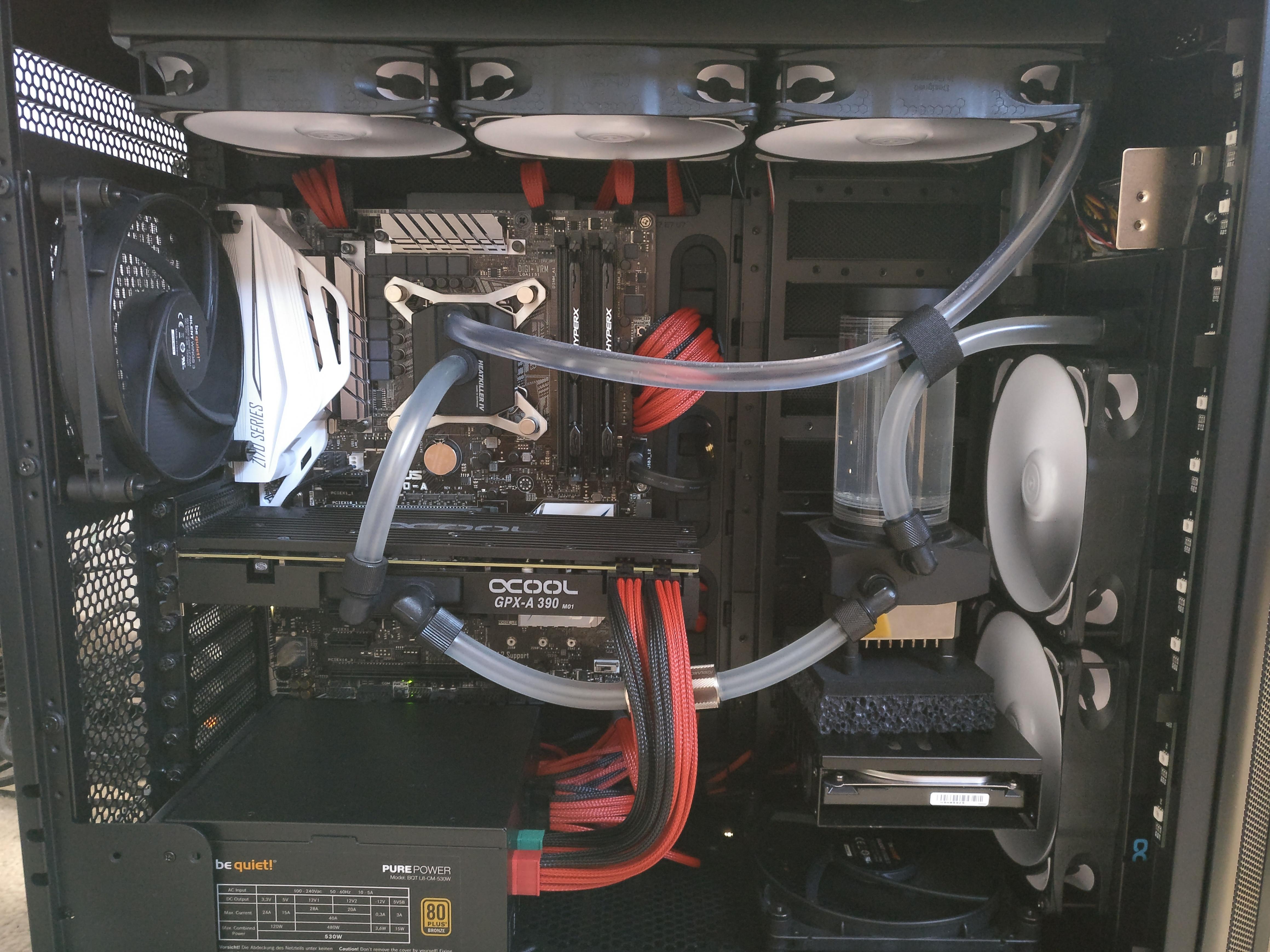

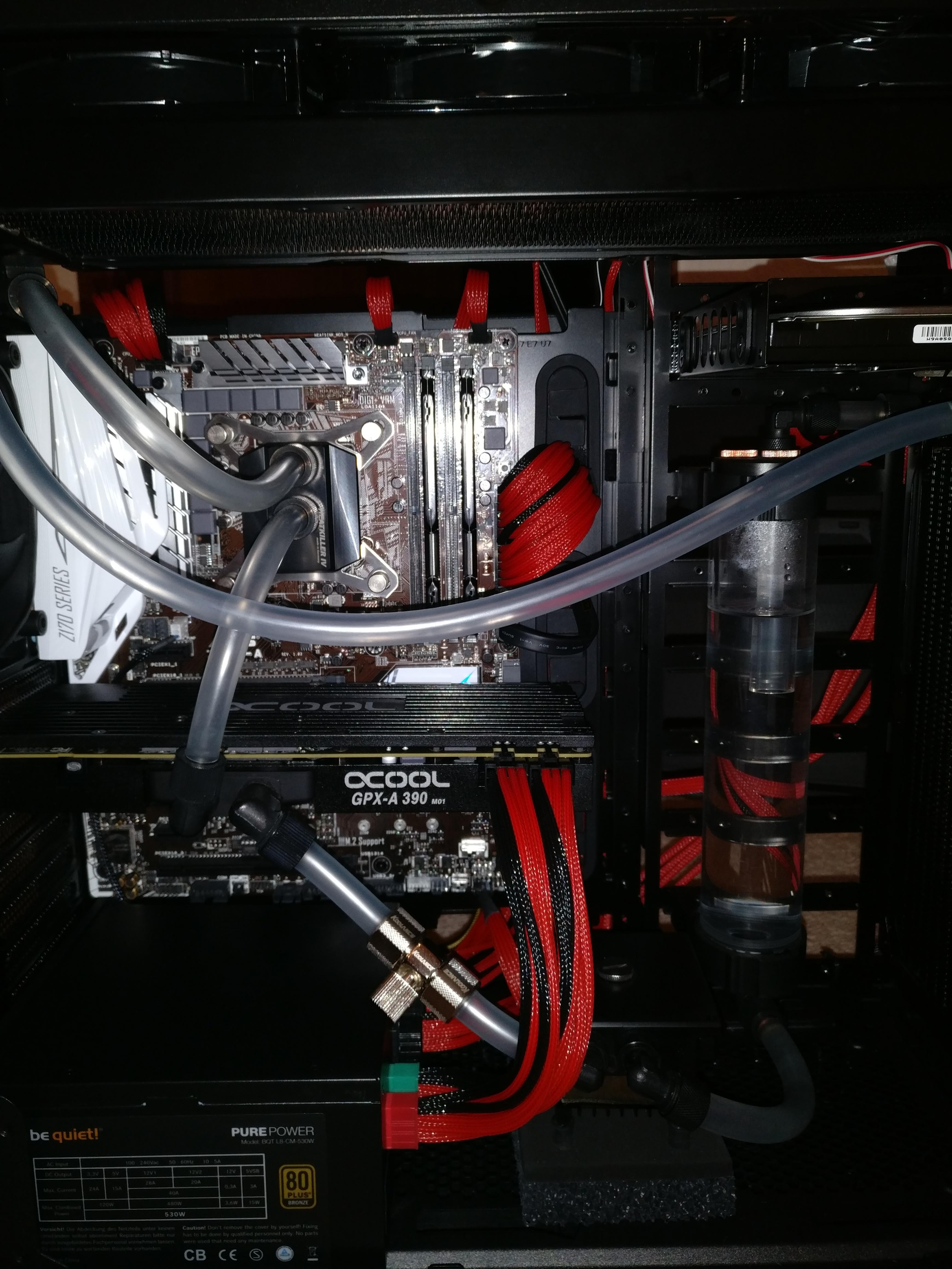

So schaut es jetzt aus.
Hat jemand nen Plan für eine Netzteilabdeckung um das gekabel noch etwas zu verstecken?
Gestern noch mal 2h Civ6 gespielt, diesmal mit offener Türe:
Case: 24°C, Wasser 30°C
Irgendwie kann ich die Werte selbst fast nicht glauben, die Türe auf/zu macht 4°C aus.
Mein Umbau brachte dann im Schnitt >10°C. Das kann sich sehen lassen.

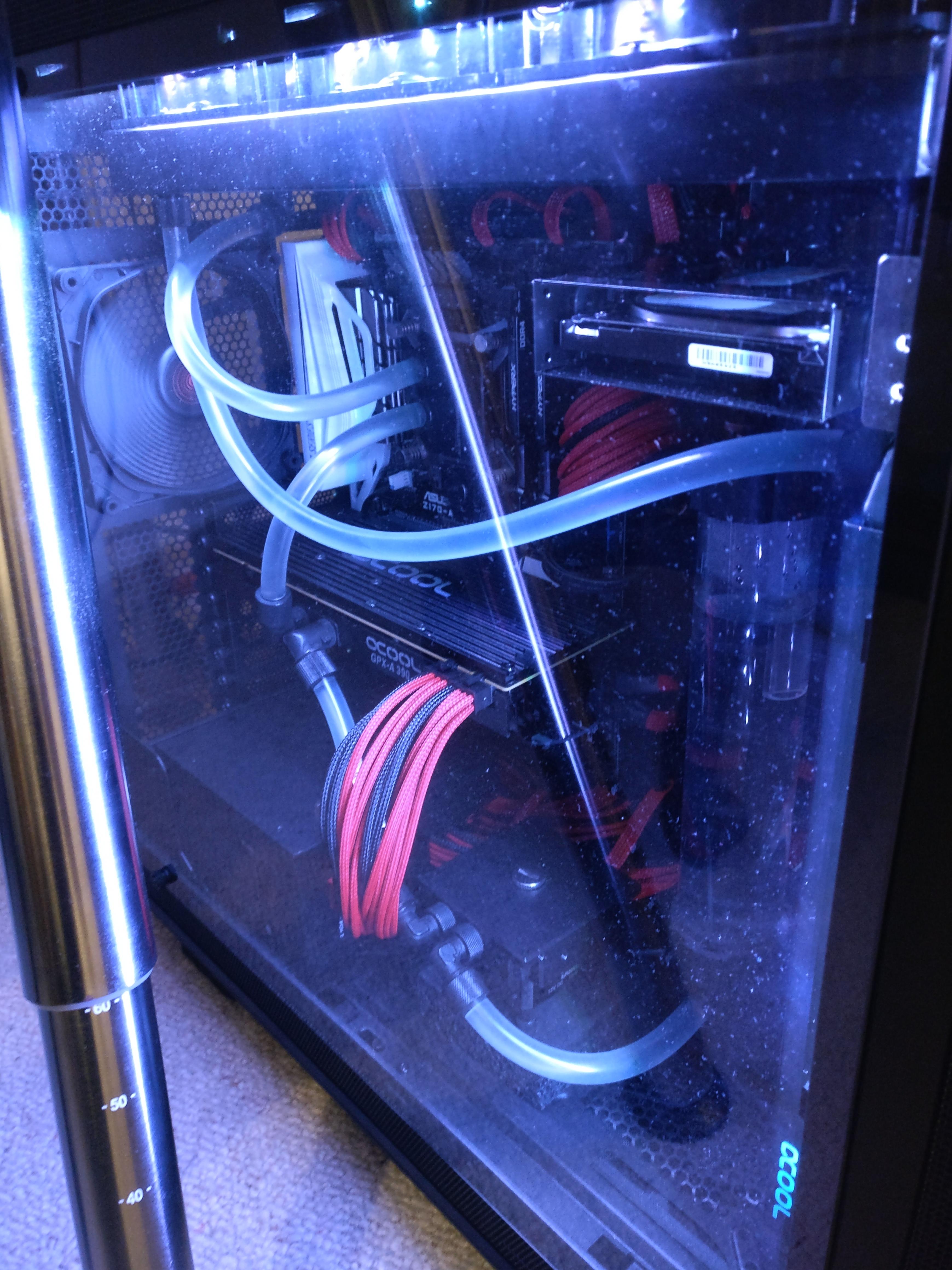

Also bei mir sieht das ganze nach 1h Blendtest mit Prime95 so aus:
CPU (geköpft): 23°C -> 53°C
MB: 24°C -> 38°C
Wasser CPU out: 34°C
Wasser Radi out: 29°C
Alle Lüfter auf ~ 650rpm.
Finde ich persönlich für WaKü gar nicht mal so gut.
Mein Gehäuse ist aber auch nicht grad groß und der Luftstrom ist wirklich nicht besonders gut.
PS: Ist extra hell beleuchtet damit man alles gut sieht; normal ist das nicht so.
Die Kabel sind mittlerweile auch alle ordentlich und ne GPU ist auch drin, nur will ich deswegen nicht extra ein neues Bild machen ^^
