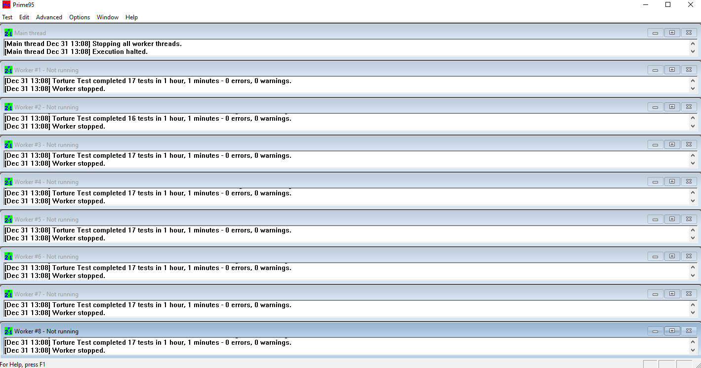

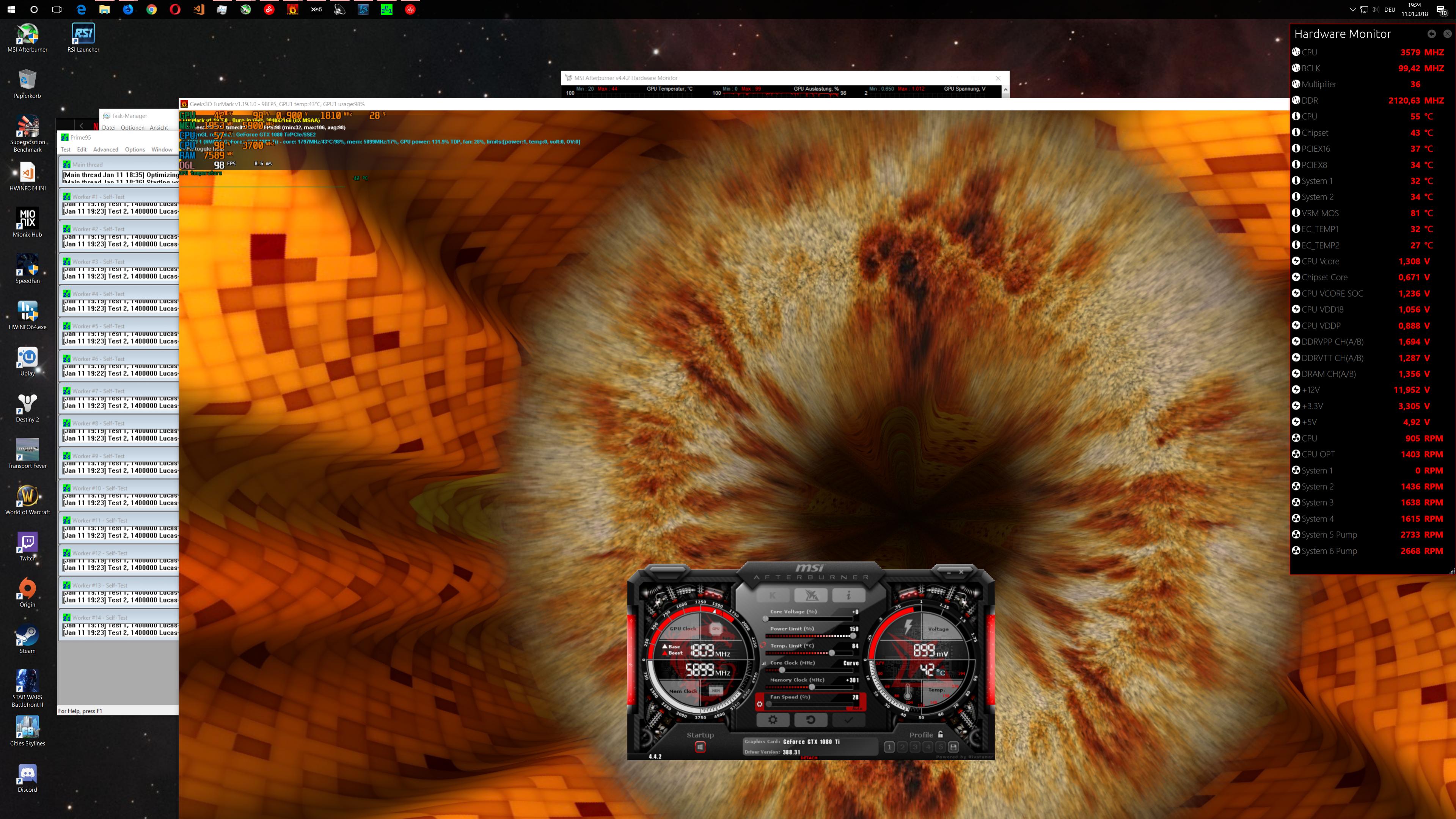

Reicht 1/2- 1 Stunde dafür aus ?

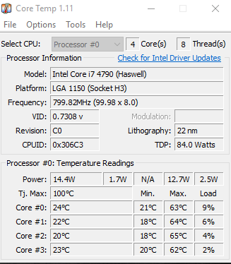

Hier mein Ergebnis nach einer Stunde Prime 95 sind die Werte gut oder eher schlecht ?

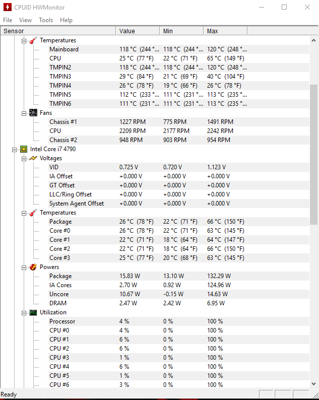

Die Mainboard Werte bei HwMonitor stimmen mit 118 Grad nartürlich nicht, dieser Wert verändert sich nicht.
Die Temperaturen sind doch voll in Ordnung.
Ich würde die Drehzahl der Radiatorlüfter an deiner Stelle deutlich reduzieren.
bringt das nicht viel ? also das die Lüfter so hoch drehen oder meinst du wegen der Lautstärke ?
Danke für die Antwort :)
Es gibt keinen Grund sich den Lärm anzutun, nur damit die CPU bei 40 Grad dümpelt.
Bei zwei 140mm Lüftern mit jeweils knapp 1500 RPM hast du bestimmt schon einen halben Orkan im Gehäuse.
:D naja man hört es halt, aber es geht noch klar mit Headset ^^, ich reguliere sie trotzdem mal auf 1000 U/m

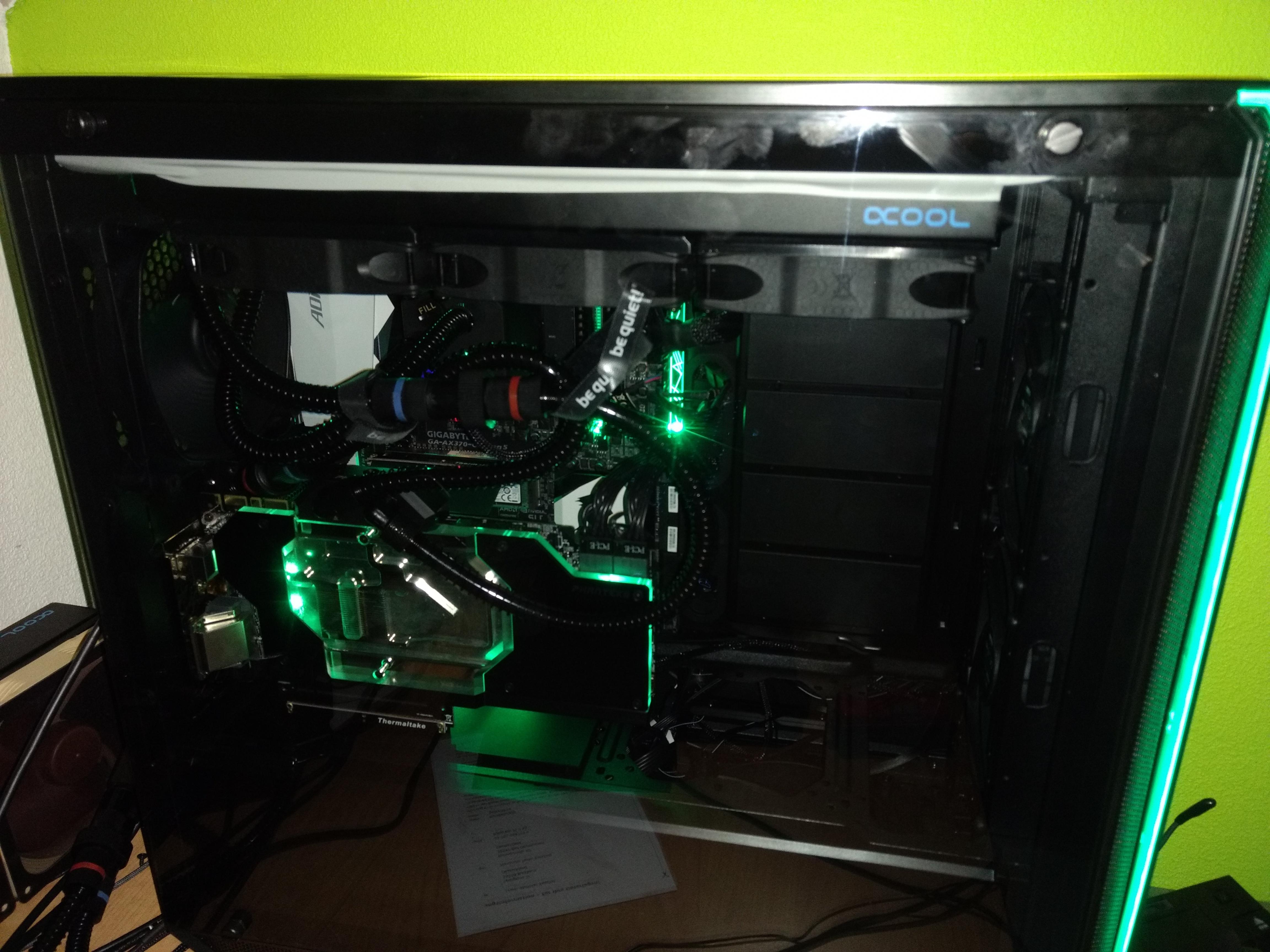

Moin,
die erste Phase meiner Wakü steht.
Zum System:
CPU: Ryzen 1800X - Stock
CPU Kühler: Eisbär Solo
GPU: Gigabyte Aorus Xtreme 1080TI, UV auf 1,012 mV und OC per Curve in Afterburner 2 Ghz
GPU Kühler: Phanteks Glacier 1080TI
Pumpe: Eisbär Solo (intern) + EK -XRES 100 SPC MX (Extern)
Radiatoren:
Alphacool: 360 ST 30 (vom Eisbär) intern im Deckel, abgeklebt, 3 Phobya Eloops 1600 + shroud - Push
Alphacool: 280 XT45 extern mit 2x Noctua A-14 + shroud + Staubfilter - Push
Alphacool: 560 XT45 extern mit 4x Noctua P-14s + shroud + Staubfilter - Push
Gehäuse: Dark Base 700
Schläuche aktuell Alphacool GPX passend zur Eisbär. Extern wird das wegen der Schnellverschlüsse in jedem Fall beibehalten. Intern werden die Schläuche noch gekürzt und vernüftig verlegt.
Im Gehäuse sind noch folgende Lüfter:
Front Intake: 2x Silent Wings 3 High Performance max 1600
Unten Intake: 1x Silent Wings 3 High Performance max 1600
Hinten Exhaust: 1x Silent Wings 3 High Performance max 1600
Lüfterkurven und Pumpen optimiere ich gerade noch, das passt noch nicht 100% von der Lautstärke.

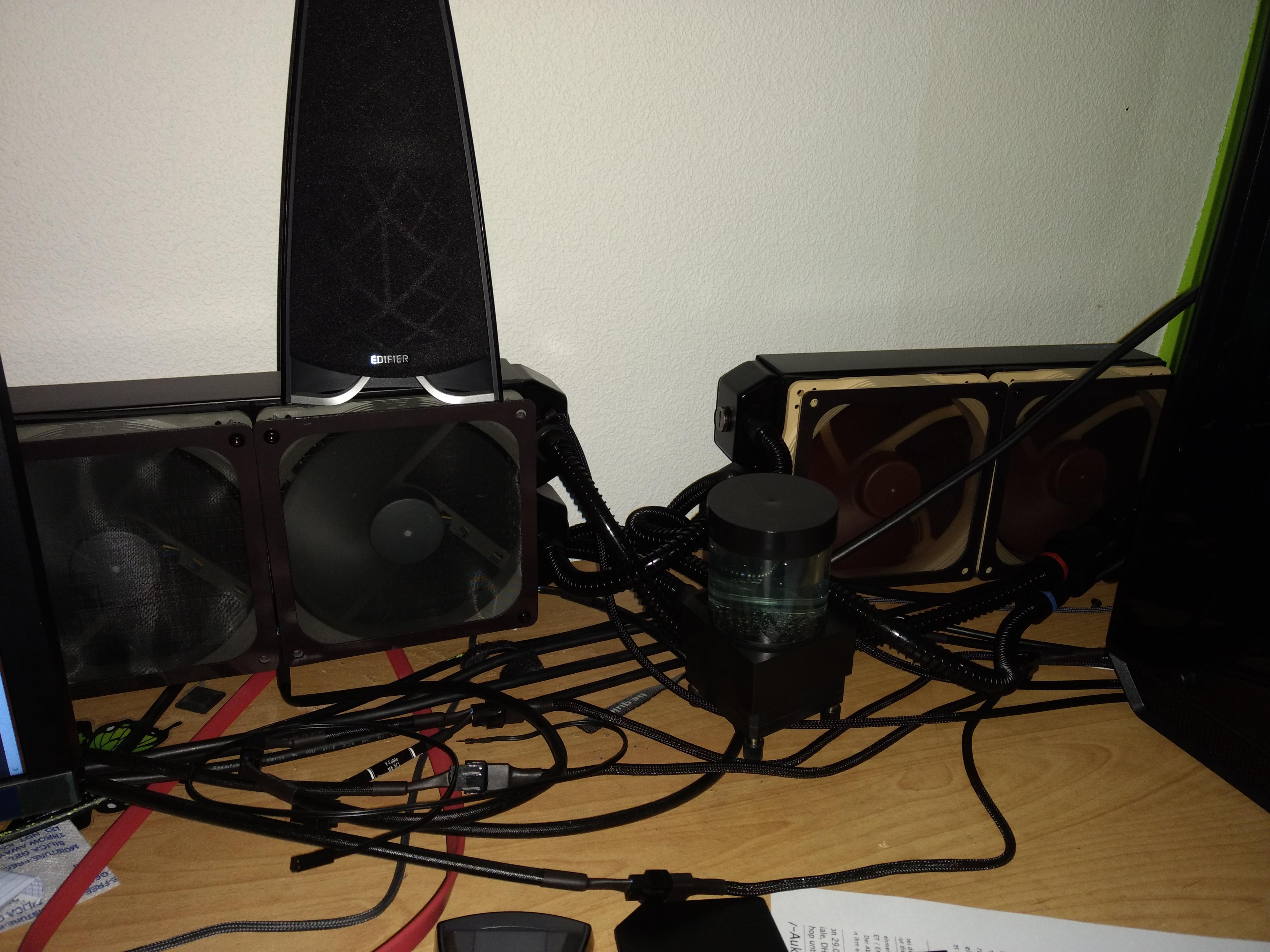

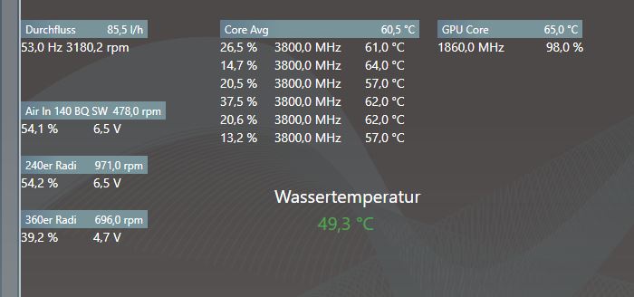

Temperaturen siehe Anhang nach 1 Stunde prime95 max heat small FFT und Furmark Gpu stress test 4k.
Raumtemperatur an Fritz Dect 200 gemessen: 19,5°
EC-Temp 1 = XT45 280 extern Eingang
EC-Temp 2 = XT 45 560 extern Ausgang
Alles am Mainboard X370 Gaming 5
Bei kaltem Zustand weicht EC-Temp2 2° von EC-Temp1 ab (direkt nach dem Boot). Sensoren nicht kalibriert.
Der Aufbau, extern ist noch eine Katastrophe, da bastel ich mir (oder bestelle, mal sehen) ein Benchtable zur Montierung der externen Radiatoren.
Anschluss von CPU Ausgehend: CPU->Pumpe->XT 45 280 extern ->EK Pumpe extern->XT 45 560 extern->GPU->360 ST30 intern
Temps ok. Sonstige Verbesserungsvorschläge?

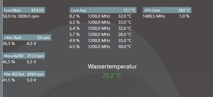

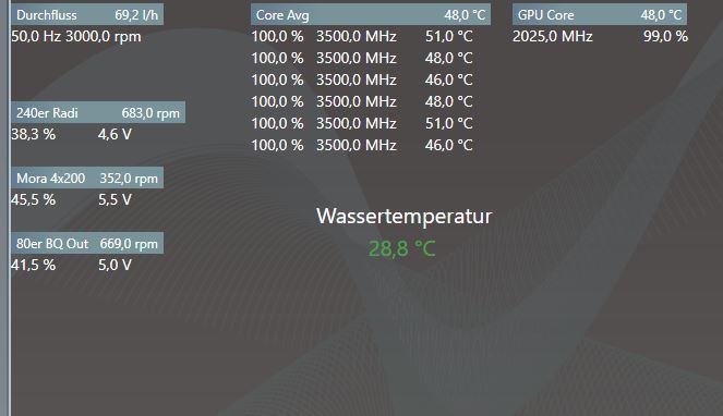

Soo als kleines Update:
aus 1x 240 + 1x 360 ist nun 1x 240 und 1x Mora420 LT geworden.
Bisher habe ich es nicht geschafft das Wasser über die 29,7C° zu bringen.
Der Unterschied ist sooooooo groß, detailierte Bilder folgen.
Grüße
Mac
22,4°C aktuelle Raumtemperatur
idle:
max:
Next Step OC der CPU
