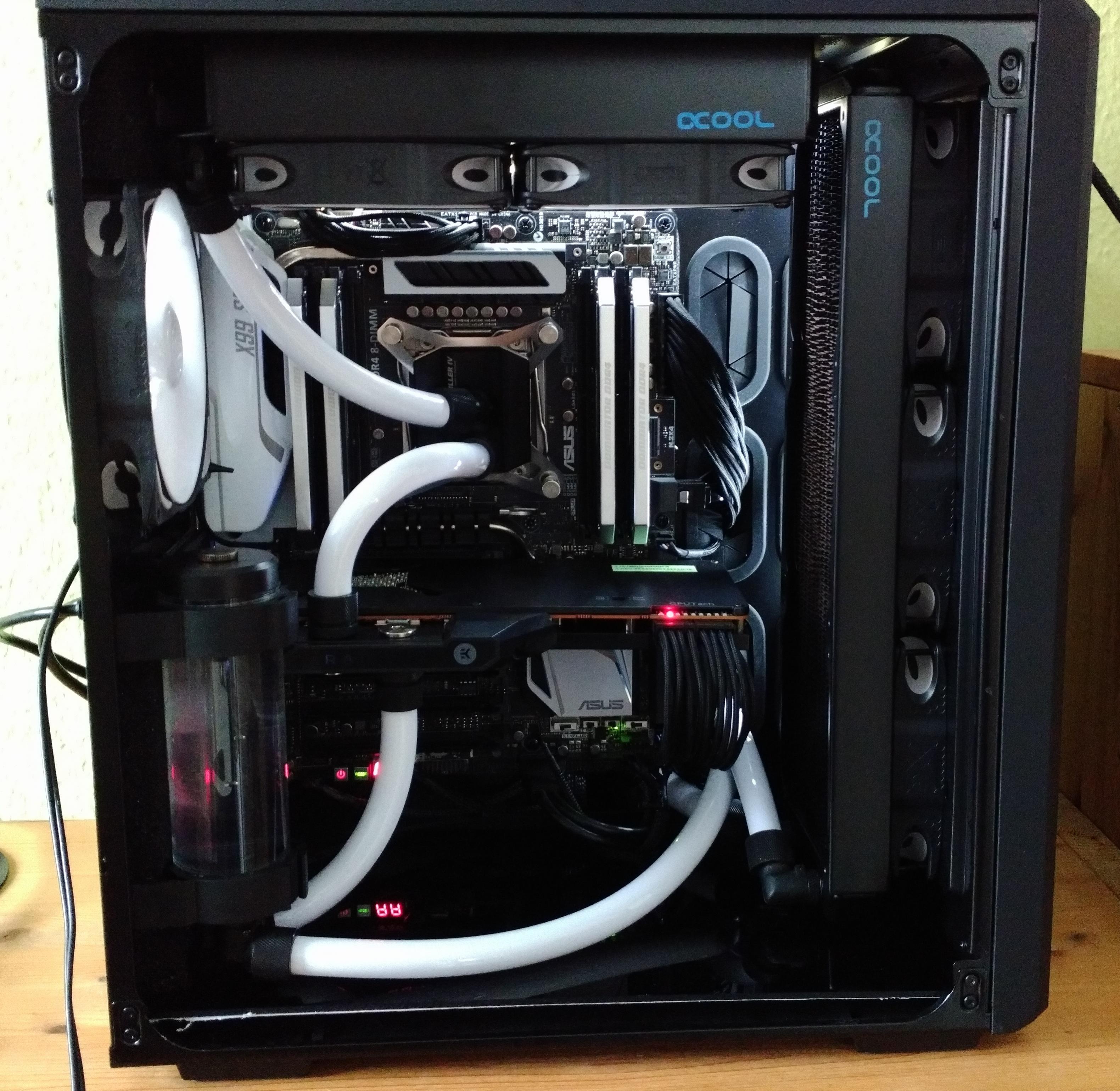

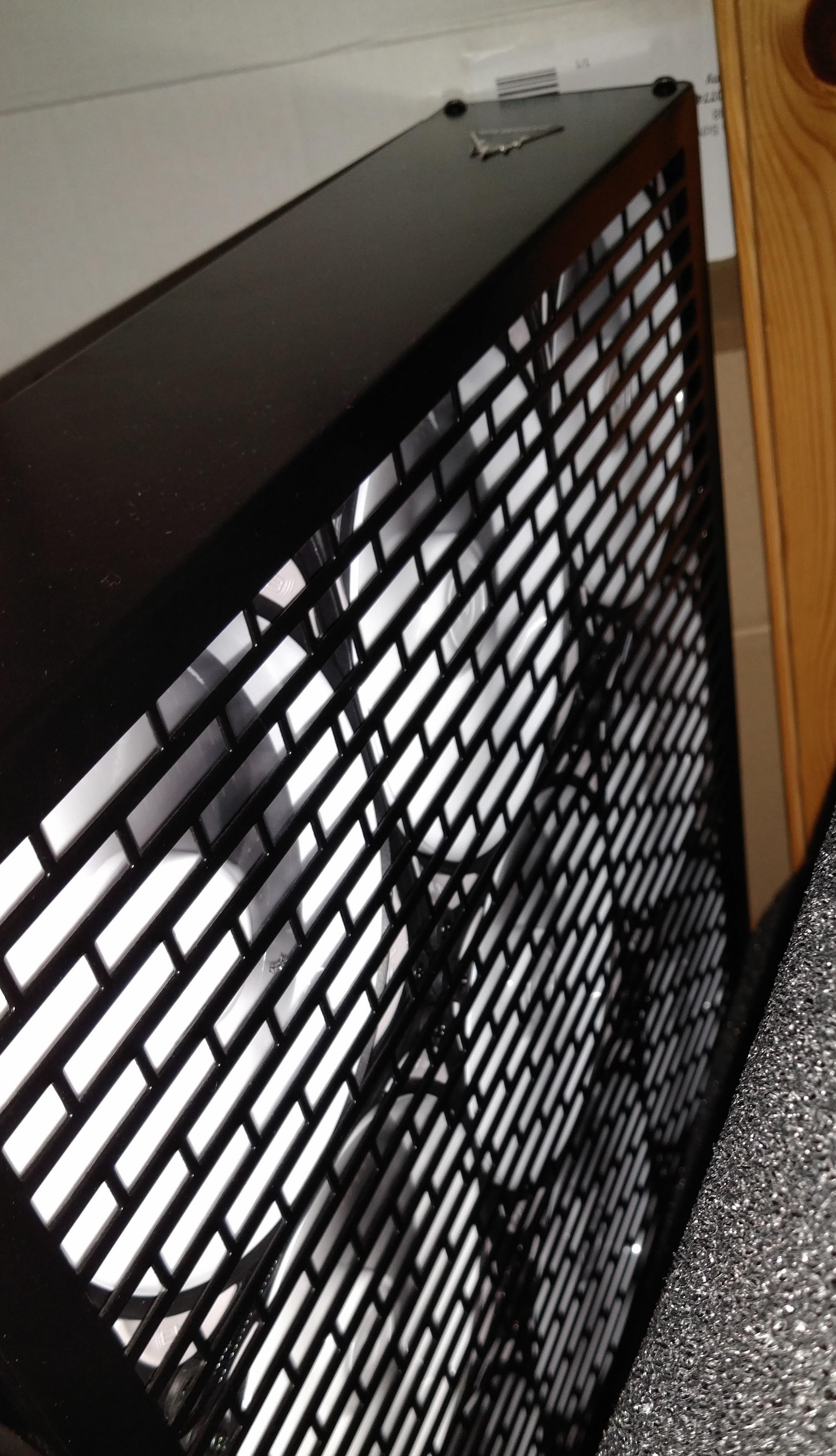

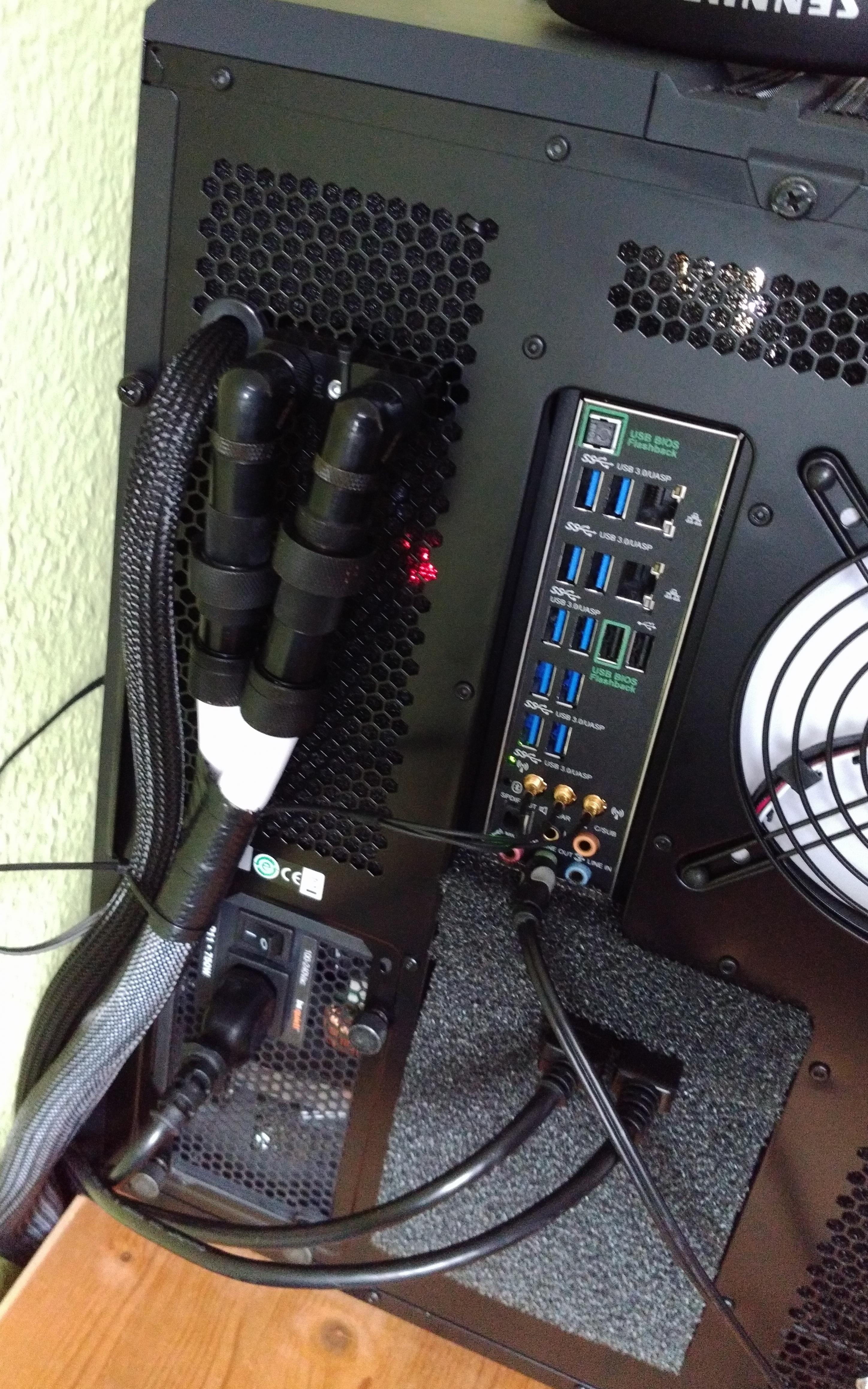

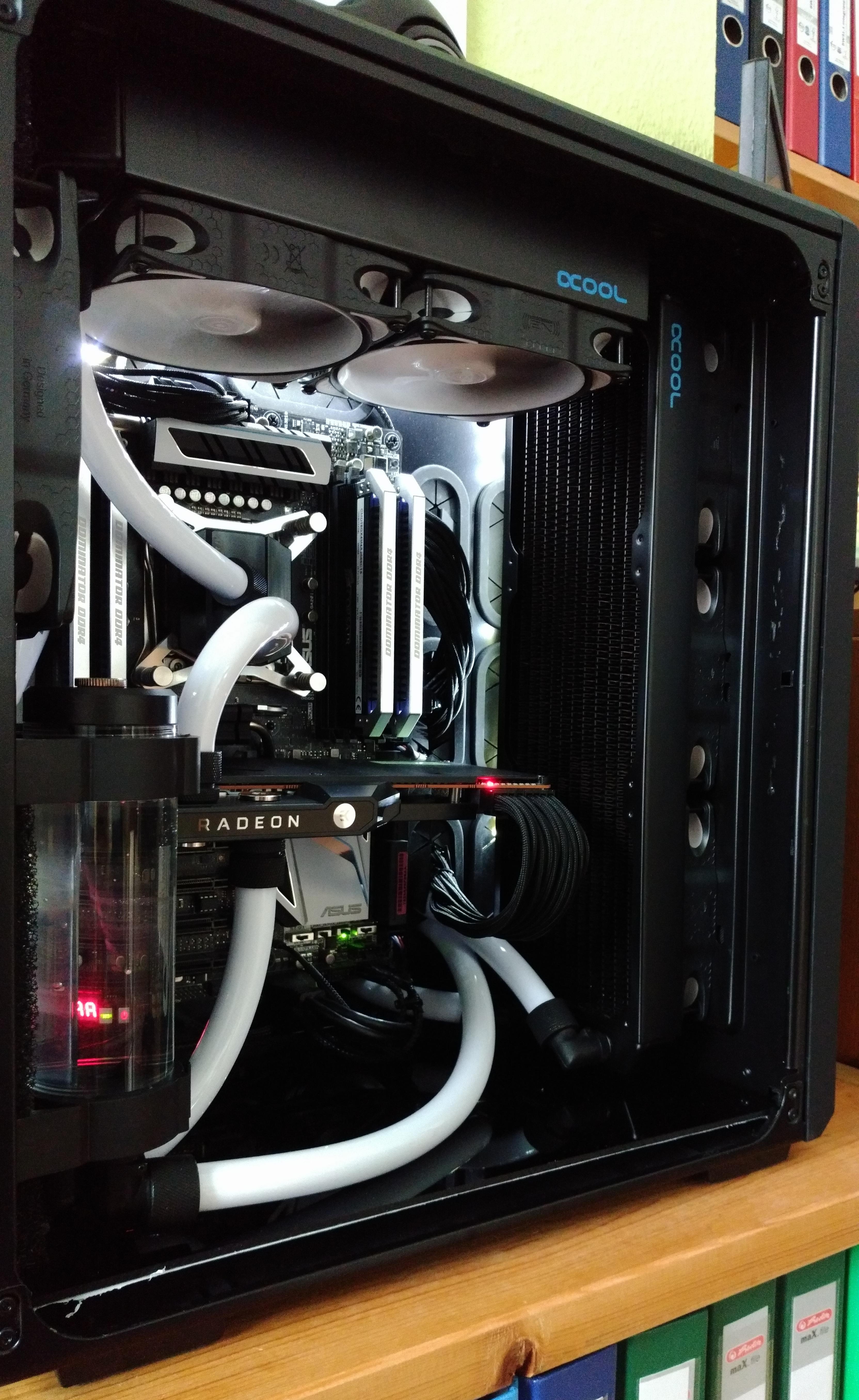

wie löst ihr das "Problem" das das von CPU unds GPU erwärmte Wasser in die Pumpe fließt und dann erst gekühlt wird? Ich habe ca. 39°C Wassertemperatur im AGB wenn ich 2/3h BF1 spiele. So warm sollte also auch das Wasser sein, welches in die Laing DC 1T fließt. Danach geht es in den 1080er, 360er und 240er bis es in die CPU und dann in die GPU fließt. Laut Aquatuning macht die Laing bis 60°C keine Probleme. Wie sieht es mit den Schläuchen aus?
Hier mal ein paar Bilder:
GPU liegt nach 2/3h BF1 bei max. 45/69/48°C (Core/Hot Spot/HBM)
CPU nach 30min Handbrake bei ~48°C die Kerne maximal bei 56°C bis auf einen der hat 65°C ^^

Je nach Durchfluss hast du vielleicht 2-3 Grad Temperaturunterschied im Kreislauf.
Du musst dir also absolut keinen Kopf um die Reihenfolge machen

Meine Pumpe sitzt direkt hinter dem MO-RA3. Das hat zudem den Vorteil, dass beim Entlüften des MO-RA3 die Luft direkt im AGB landet und sich nicht irgendwo in einem Kühler verfängt oder in einem Netzradiator sammelt.PanzerHase schrieb:wie löst ihr das "Problem" das das von CPU unds GPU erwärmte Wasser in die Pumpe fließt und dann erst gekühlt wird?

Also unter Last laufen die internen Lüftern an den beiden kleinen Radis mit ca. 450-500rpm und die am externen mit ca. 600-800rpm. Vielleicht sitzt der Tempensor im AGB auch einfach bescheiden. Messe ich an den beiden Anschlüssen die hinten aus dem Case gehen via Infrarot komme ich beim Auslass (also vor den Radis) auf ~32.5 und beim Einlass auf ~30°C. Gleiches gilt für die Radis.
Die Laing habe ich auf 7.5V

Also ich hab mal einen Temp-Sensor direkt auf die Pumpe geschnallt um komme nach 2h Valley Benchmark auf max 36°C Wassertemperatur.
Grad schalte ich noch mal Handbrake dazu. Damit komme ich auf bis zu 600W an der Dose. Das Wasser im AGB ist dann immer 3-4°C wärmer (39) als am Pumpensensor gemessen wird.
Die GPU liegt maximal bei 42, HBM bei 48, Hot Spot bei 68.
CPU Package bei 72, CPU bei 56, Kerne bei 57-60 außer der eine, der hängt bei 66°C. Die VRMs sind bei 65.
Hier im Zimmer sind es 25°C ^^

Naja mein Delta ist ja dann ca bei 11°C (Raum zu Temp-Sensor an der Pumpe). Aber die VEGA wird schon warm. ^^ Scheint ja alles unbedenklich zu sein

Je nachdem, wie und wo der MO-RA3 aufgestellt ist, kann es durchaus sein, dass er einen Teil seiner eigenen Abluft ansaugt.
