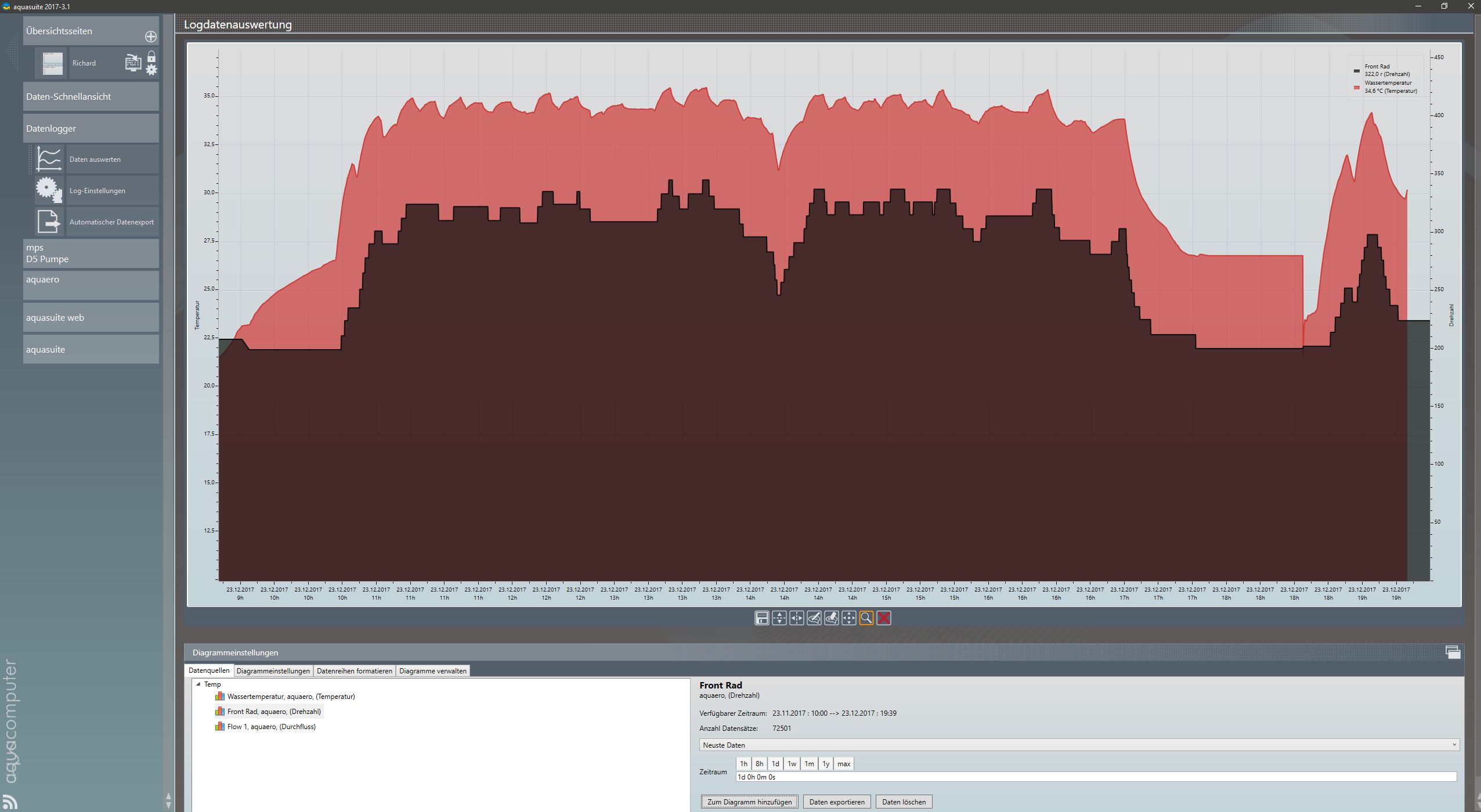

Dark Base 900
2x Alphacool NexXxos ST30 420 (Front + Top) - Beides pustet rein
6x Noctua NF A14 PWM Chromax + 1x Bequiet hinten raus
kühlen
6700k Stock Speed
MSI GTX 1080 8G Stock Speed
Temps der Graka sind max Gaming 55°C, meistens ~48°C
CPU im Schnitt um die 35-40°C - Max 65 °C; vermutlich ist die Thermale Paste der CPU Schrott; wird bei Gelegenheit delidded und ersetzt
D5 Aquacomputer läuft auf Minimum. Durchfluss idle 29 L/h - Gaming 40 L/h
Wasser-Temps und Fan-Speeds der Radiatoren beim Zocken (PC ~290 Watt - gemessen mit Verbrauchsmessgerät):
Ich hatte bis gestern den vorderen Radiator auf reinpusten und den oberen auf rauspusten, allerdings drehten die Lüfter da auf ~550-600 RPM, was mir etwas zu laut für die hohen Ausgaben für Wakü war.
Meine Frage: Klingen die Temps plausibel?
Seit dem Umbau gestern bin ich absolut zufrieden mit der Lautstärke, welche neben dem "Bastelspaß" mein primäres Ziel war. Zuvor war ich etwas enttäuscht. Sollten die Lautstärke-/Temp-Ergebnisse im Sommer unbefriedigend werden, wird um einen Mora 420 + 4x Noctua NF-A20 erweitert.
Ich würde die D5 mal auf 40% Leistung einstellen. Das sollte den Durchfluss deutlich verbessern, ohne dass die Lautstärke zunimmt.
Rein logisch gesehen würde das die Temperatur der CPU und GPU verbessern, aber nicht die Temperatur des Wassers. Die Temperatur der GPU und CPU sind aber für mich zu 100% im grünen Bereich, daher wollte ich daran nichts verbessern. Leider ist bei der Aquacomputer D5 mit Aquabus kein Aquabus Kabel dabei, deshalb kann ich die Pumpe nicht vollständig kontrollieren. Wenn überhaupt, dann würde ich eine solche Veränderung durchführen, sobald ich das passende Kabel habe.
Habe es trotzdem mal ausprobiert. Ich kann die Pumpe sehr klar raushören. Ein helles Surren. Ich habe Heatkiller Tube + Pumpe am vorderen Radiator angebracht. Ich muss dazusagen, dass die Lüfter fantastisch leise sind, ansonsten würde ich das evtl nicht hören.
Mir ist auch aufgefallen, dass die Lüfter bei einer bestimmten RPM (Bereich ist sehr schmal) surren. Gerade die Silent Wings 3 gehen total ab in einem bestimmten RPM Bereich.
Ich werde bei Gelegenheit die Festplatte ausbauen um an das Reservoir zu kommen und mit einem Fieber Thermometer in Betrieb die Richtigkeit des Wasser Temp Sensors zu überprüfen.
Um wieder bei der gleichen Temperatur wie vorher zu landen, könntest du dann die Lüfterdrehzahlen und damit den Lärm reduzieren.
Meine D5 ist bei 25% Leistung (~1500 RPM) lauter als bei 40% Leistung (~2100 RPM). Aber das hängt mit Sicherheit auch von der Art der Montage ab.
Ja, aber... wie gut eine Wakü kühlt muss kann man anhand der Wassertemperatur unter Last gut sehen. Und die ~35°C sind dabei richtig gut. Bzw. ganz genau kann man es sagen, wenn man das Delta hat zwischen Wasser- und Lufttemperatur.
Mein einleitendes "aber" bezieht sich in deinem Fall auf die GPU. Du solltest im schlechtesten Fall ein Delta von ~15°C zwischen GPU und Wasser haben. Bei mehr sollte der GPU-Kühler neu montiert werden mit besserer WLP.
Ich nutze zwischen GPU und Kühler Liquid Metal und komme so bei meiner GTX 1080 Ti auf ein Delta von 7-8°C.
Unter Last habe ich die Daten im Screenshot gesammelt. Maximallast werden ich evtl. bei Gelegenheit testen, also mit Prime und nem GPU Benchmark. Ist evtl interessant für den Vergleich, da hast du Recht.
Das GPU Temp Delta liegt bei ca 13°C. Werde beim Köpfen der CPU demnächst auch die Arctic MX4 gegen Kryonaut austauschen. Mit Flüssigmetall möchte ich nur die TIM der CPU ersetzen.
