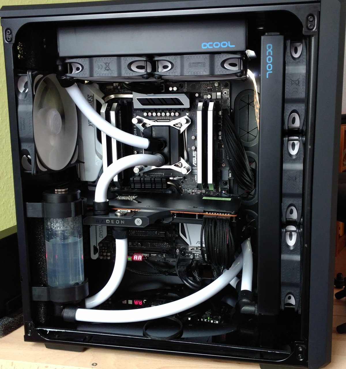

ich habe soeben einen High Flow Durechflusssensor montiert. Laut Sensor habe ich bei 11,2V (100% in der der Aquasuite) einen Durchfluss von 48,2L (Video AGB: https://www.dropbox.com/s/7wf5upd8rbuh38…144553.mp4?dl=0) und im Idle. bei 7,9V einen Durchfluss von ca. 17 l/h (Video AGB: https://www.dropbox.com/s/8kcw5dtztvpd3d…144925.mp4?dl=0) Nun ist das sehr wenig.. Passen die Werte zu den im AGB sichtbaren Durchfluss?
System: 1x Phobya 1080, 1x Alphacool 240, 1x Alphacool 360, 1x Alphacool Schnellkupplung, 9x 90° Winkel, 2x 45° Winkel, Laing DDC 1T mit Aquacomputer Deckel, ca. 2,5-3m Schlach, ca. 1m Förderhöhe, Flüssigkeit: ca. 1,7l Gemisch aus dest. Wasser + Innovatek Protekt (Zuvor: Mayhems Pastel Withe - wurde bie Wechsel mit 10l dest. Wasser gespült)
Sensor ist in der Aquasuite mit 169 kalibiriert!
Bilder:
Naja, das ist ja schon ein ganz schön umfangreicher Kreislauf.
Die 90° Winkel bremsen da schon ganz gut, mit einem Nova 1080 könntest du dir auch die beiden kleinen Radis sparen.
Brauchst die Pumpe auch nicht nach Last regeln, das bringt idR nicht viel.
Also die 48l/h sind mMn ok, nur die 17l/h sind etwas gering.
Aber so lange die Temperaturen passen, ist doch alles gut.
Wenn du mehr Durchfluss willst, musst du den Kreislauf etwas abspecken.
@PanzerHase: Ich kann die Stärke Deiner DDC 1T nicht einschätzen, aber schwach ist sie sicher nicht. Bei meinem System, mit 1xCPU, 2xGPU, Chipsatzkühler, 2xinterne Radis, 1xMora3 komme ich mit einer D5 auf einen Durchfluss von ~75 l/h. Dabei läuft die D5 auf Stufe 2 von maximal 5. Ich würde mal ganz aus dem Bauch raus behaupten, dass bei Deinem System die Kühler (CPU bzw. GPU) dicht/verschleimt sind, weil sich von den Schläuchen die Ausflockung abgelagert hat. Was meinst Du? Wie lange läuft der Kreislauf schon seit dem Aufbau/der letzten Wartung?
Das befürchte ich eben auch. In der Konstruktion seit 3 Wochen. Davor ca. 7 Monate mit eingebundener GPU und Mayhehms. Davor CPU only etwa 1 1/2 Jahre mit Mayhehms. Ich glaube das der CPU Kühler eventuell dicht ist wobei ich sagen muss, dass die Temps unter Last passen.
Komme jetzt auf 55 l/h bei Vollast. Im Idle ist von den Temperaturen her auch alles okay. Da läuft die Pumpe eben auf ihren 7,9V und ist nicht hörbar. Unter Last dreht sie auf 11,2V hoch und wird von den Lüftern übertönt.
Kann ich das so lassen? Sofern die Temps passen und der Durchfluss nicht weiter abnimmt? Will ungern alles wieder aufrupfen. Bis 2020 soll die HW eigentlich so bleiben. Zwischendurch wollte ich das Kühlmittel noch mal wechseln. ^^
