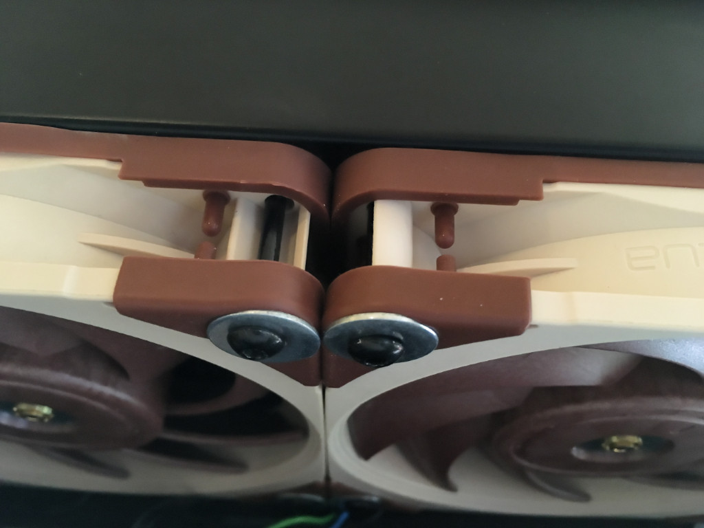

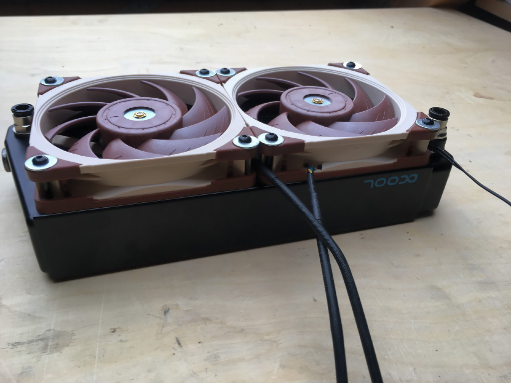

...das Ziel ist, daß die von den Lüftern geförderte Luft vollständig durch den Radiator "gedrückt" wird - nur dann kann sie kühlen. Wenn Luft zwischen Lüfter und Radiator entweichen kann, verlierst Du Kühlleistung. Es reicht nicht, den Radiator einfach nur "anzublasen", denn der Radiator erzeugt Luftwiderstand und ein Grossteil der Luft würde sich einen Weg am Radiator vorbei suchen.
Idealerweise würde das so aussehen:
Bei diesen Lüftern werden von Noctua sogar noch Gummidichtungen mitgeliefert, die die Auflagefläche der Lüfter abdichten. Ich bekomme so einen R7 2700X und eine Vega 56 zusammen unter Volllast auf 75 C° (CPU) und 50 °C (GPU) bei einer Wassertemperatur von 39,7 °C (Zuluft 22 °C, Abluft 38 °C) gekühlt - mit nur einem (!) 240er Radiator (...ok, das ist dann nicht wirklich leise...
