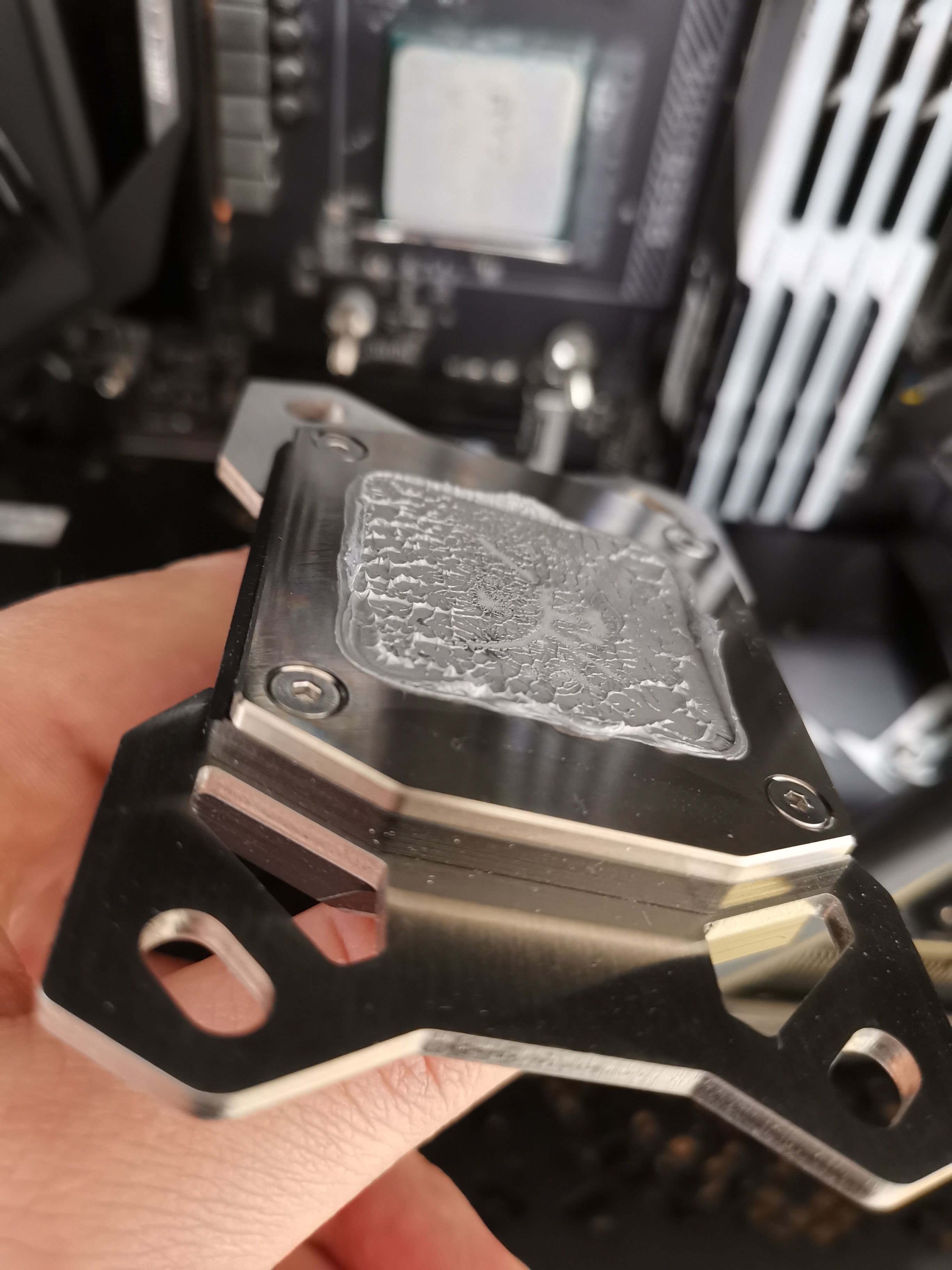

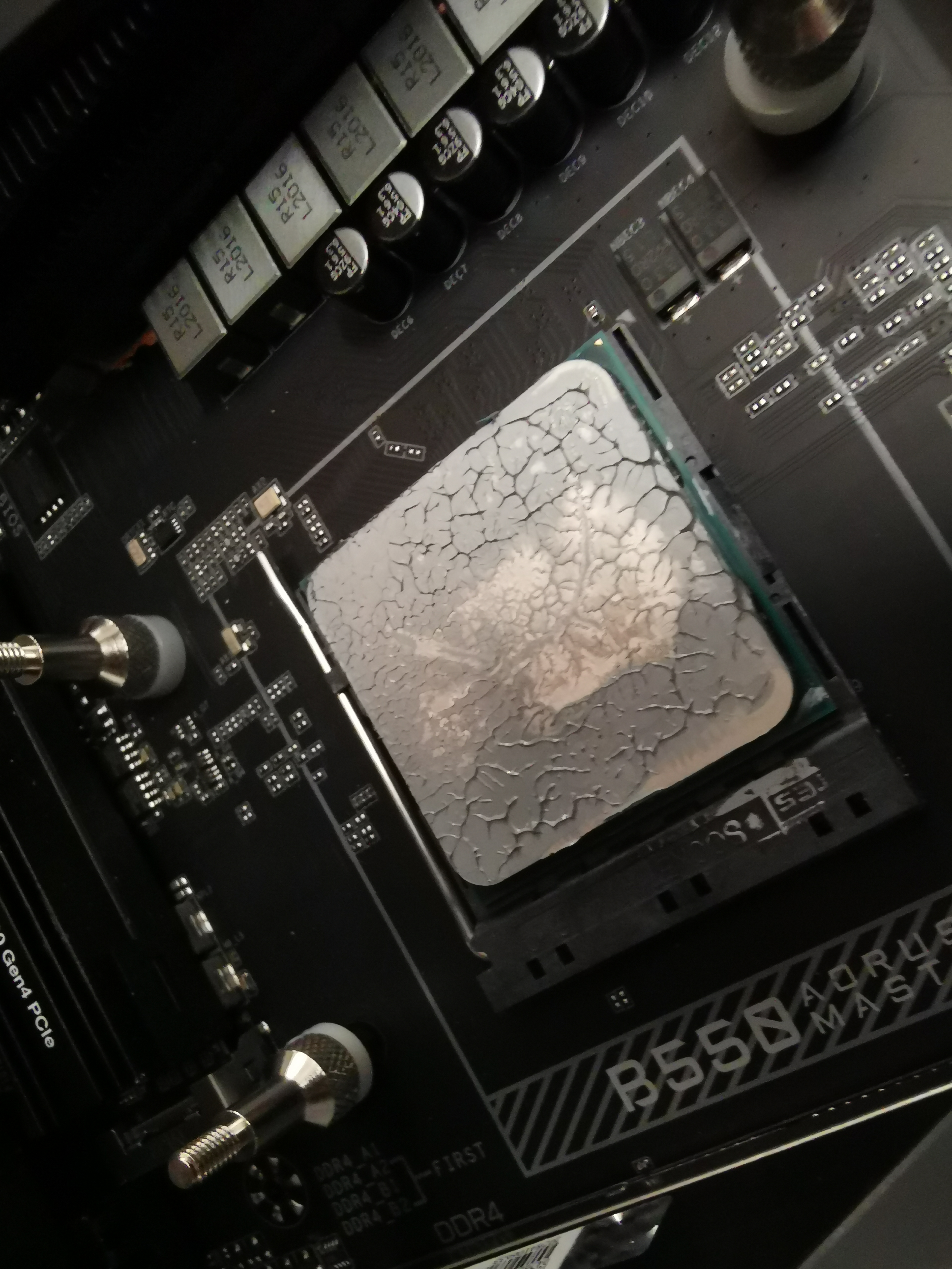

Ich glaub das ist zuviel Wärmeleitpaste 😔
Die neue CPU bekommt weniger, viel weniger, und dann schauen wir mal wie es mit den Temperaturen aussieht...

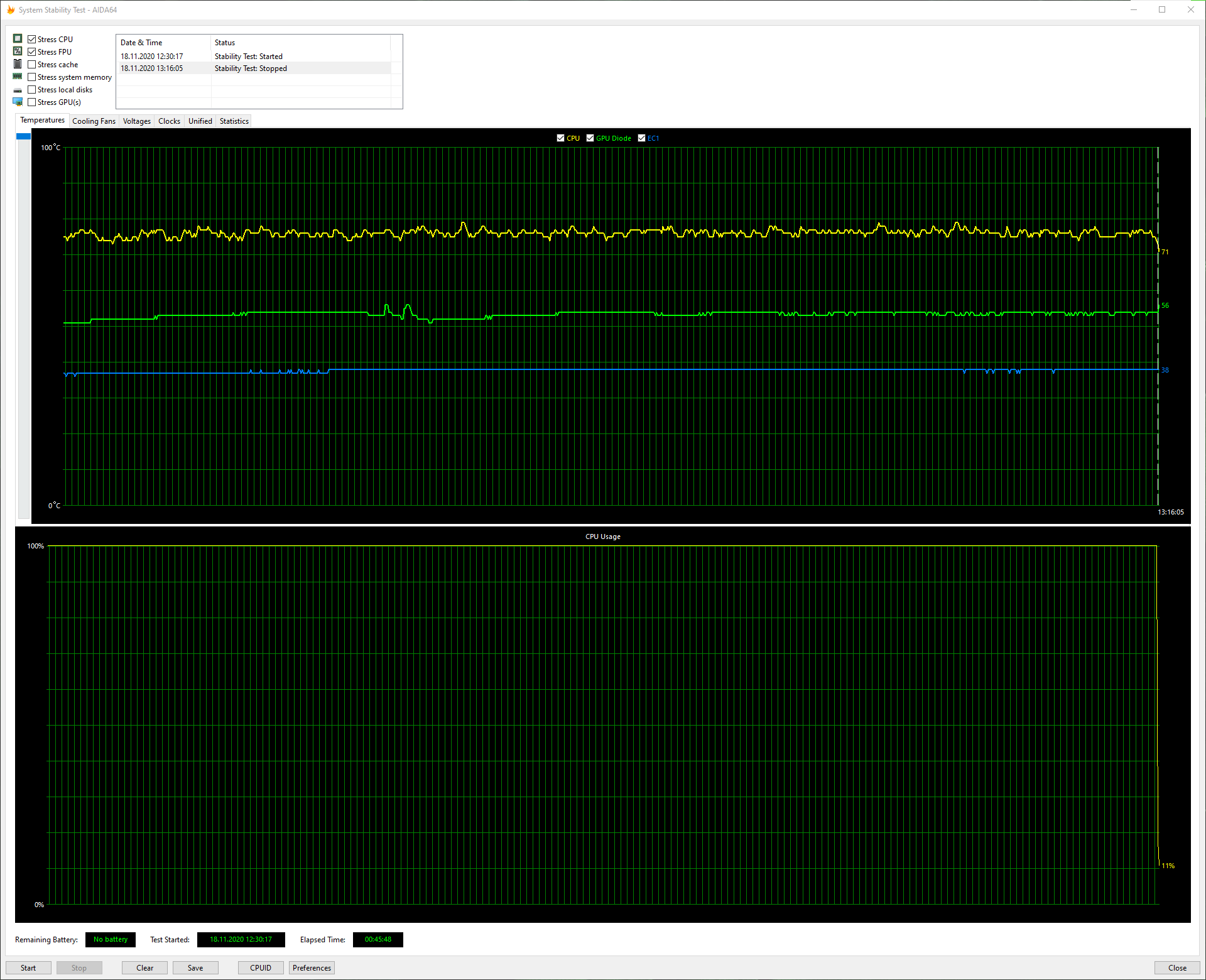

die neue CPU (R9 5950X) nach 45 Minuten Stress Test im Aida...
Mir ist das Delta zu hoch, ich weiß nicht, ich hätte mehr Übergabe zwischen Block und Wasser erwartet.
Gelb: CPU
Grün: GPU (idle)
Blau: Wasser
Es klemmt nicht zwischen Block und Wasser sondern zwischen CPU und Block.
Nachtrag: Wenn dich die Temperaturdifferenz so sehr stört, dann reduzier doch einfach das Power Target.
Reaktionen: BigHilo
Mein ich doch... zwischen CPU und Block...sorry
Aber wenn es doch klemmt, dann sollte ich doch eigentlich die Klemmstelle beseitigen anstatt meine CPU im Power Target zu reduzieren oder? Nur wie halt...
