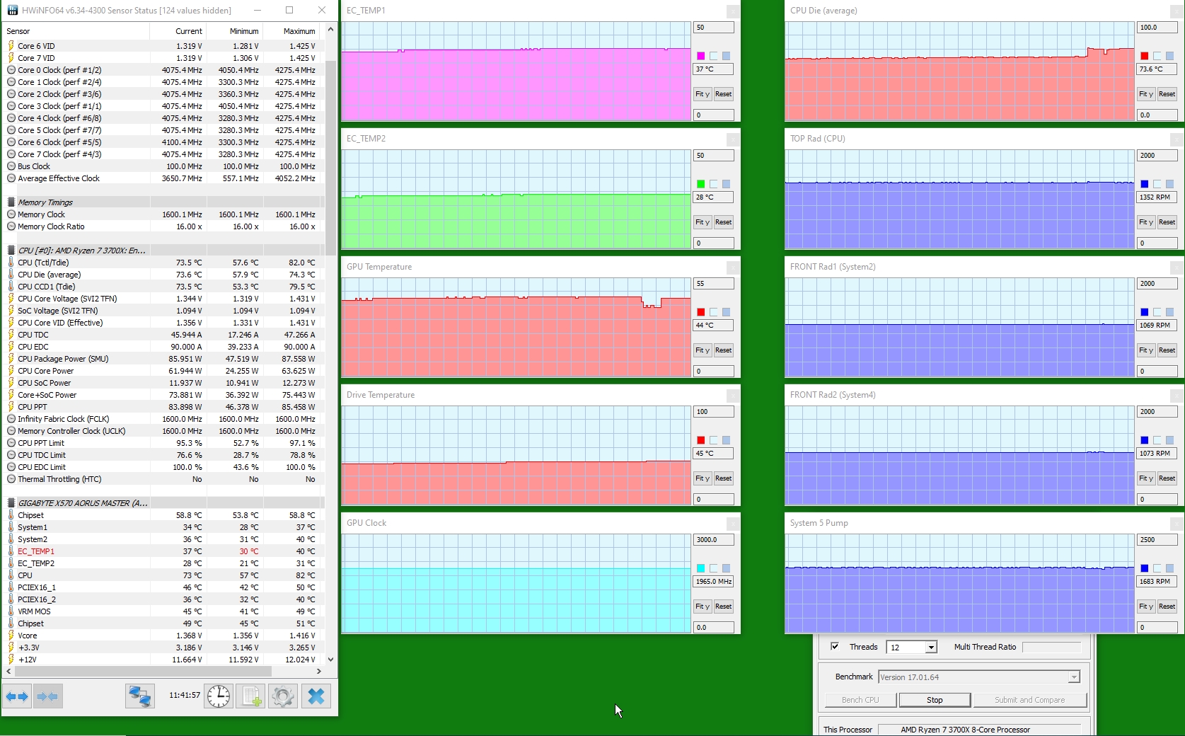

Hallo zusammen, würde gerne eine Einschätzung von euch haben, ob die Temperatur meiner Komponenten in Ordnung ist oder ob meine Wakü zu schwach dimensioniert ist für meine Ansprüche (Lüfter auf ca. 1200rpm unter Last). Dachte mir, ich frage zuerst hier nach bevor ich einen extra Thread erstelle und es nachher heißt "die Temps sind eh OK, du brauchst nicht mehr Radifläche".
Temps unter Last (p95 smallest & Furmark):
Ryzen 3900X: 74-75°C
RTX 2080S: 65°C
Die GPU Temperatur liegt deutlich über und die CPU Temperatur leicht unter dem, was man erwarten würde.

Habe mir jetzt einen Temp Sensor für meinen Loop nachgerüstet, daher auch nochmal die Frage: Sind meine Temperaturen so in Ordnung?

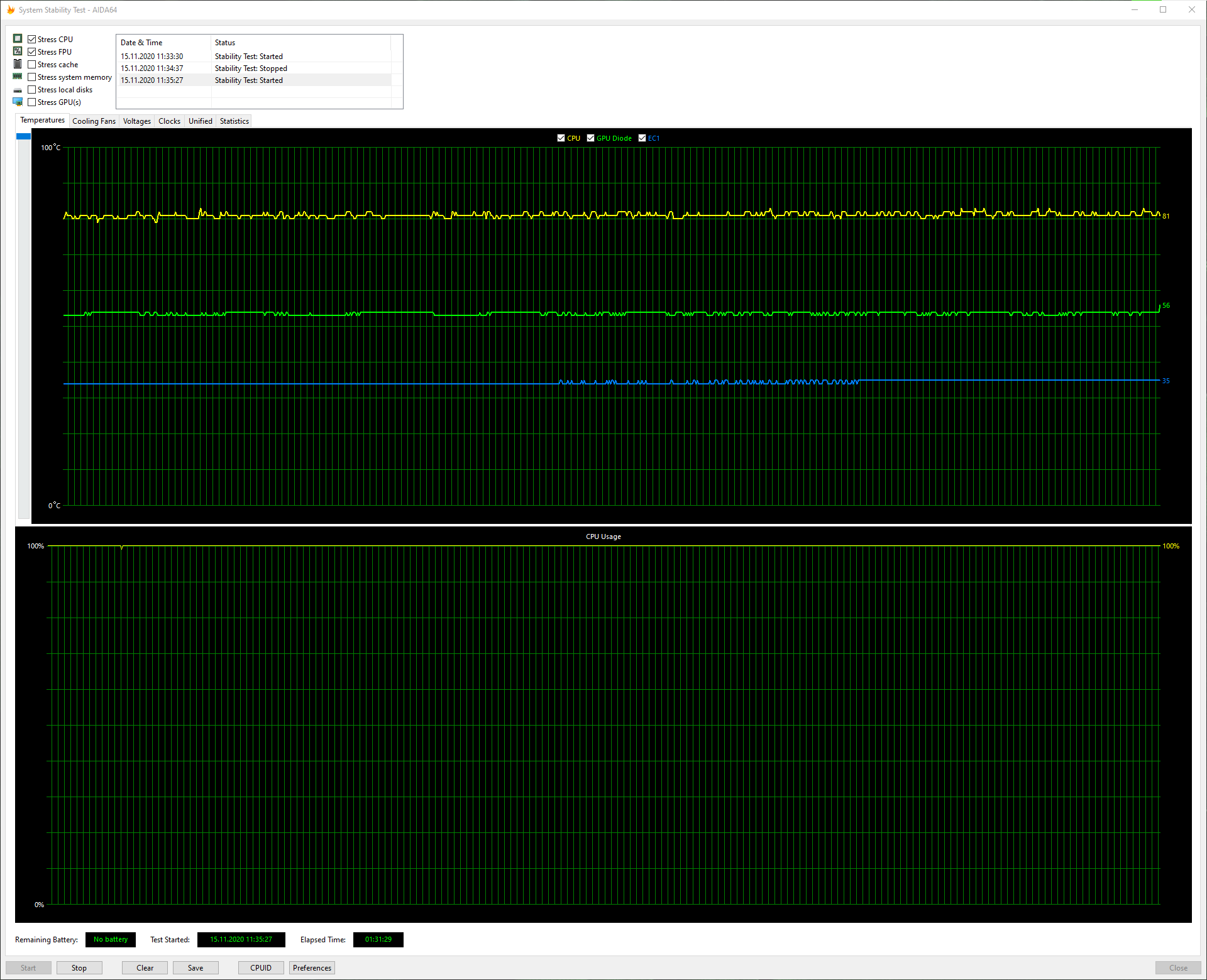

90 Minuten Stress Test in Aida
Das System lief für 90 Minuten
Es ist ein 3600er Ryzen
Fünf 140er Lüfter mit rund 400 rpm
Grün ist die 1080ti ohne Last mit stock Kühlung (6900 oder 3090 kommen noch)
Ich würde sagen das Delta zwischen Wasser und CPU ist zu hoch oder?

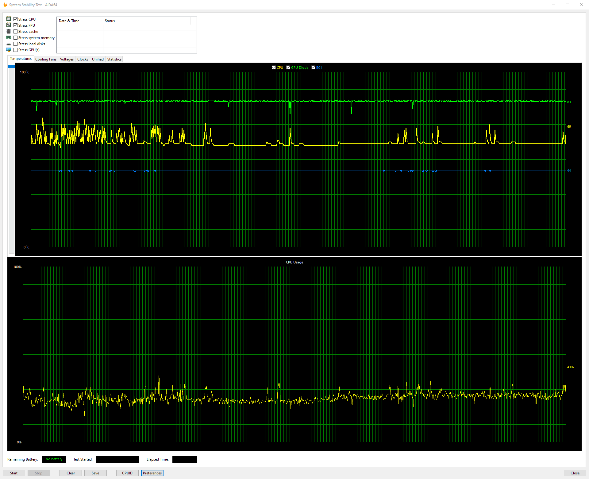

Nach drei Stunden zocken mit luftgekühlter Grafikkarte sehen die Temperaturen so aus...
nach drei Stunden Gaming

[IMG]https://pics.computerbase.de/forum/attachments/881/881874-27b696e4147b0d8f94d896eceb9282a5.jpg[/IMG]
Also wenn ich das recht sehe hast du 44°C Wassertemperatur nach 3h CPU Last?
Da stimmt meiner Meinung was nicht mit deiner Lüfterkurve, laufen deine Radiatoren passiv?
Bei 5x140 Radiatorfläche dürftest du bei Drehzahlen um 700 U/min kaum über 30°C Wassertemp. kommen.

Nach 90 Minuten reiner CPU Last (aida stress test) habe ich 35° Wassertemperatur
Nach 90 Minuten Gaming, inkl. 83° Luftgekühlte Graka, komme ich auf 45° Wassertemperatur
Ich denke es passt was nicht im System, denke aber auch das die Luft Graka einfach den ganzen Tower aufheizt und daher auch das Wasser wärmer wird...
Was soll da nicht passen? Wie du schon sagtest, die GPU erwärmt die Luft im Gehäuseinneren, mit der du dein Wasser kühlst, demzufolge steigt die Wassertemperatur stark an, wenn die GPU ordentlich einheizt. Entweder alle Lüfter umdrehen, damit der Radiator Frischluft bekommt oder der GPU (spätestens beim nächsten Upgrade) einen Wasserkühler spendieren.
Nur ein Bauchgefühl... ich befürchte der Unterschied zwischen CPU Temp und Wasser Temp ist zu hoch. Ich hätte mir eingebildet das die Wasserkühlung effizienter arbeitet und die CPU kühler hält...
Ich beziehe mich auf den reinen CPU Stress Test im Aida64. Mir erscheint ein Unterschied von 46° zwischen CPU Temp und Wasser Temp als sehr hoch. Ist allerdings auch meine erste WaKü, eventuell gehört es so. Eventuell ist es aber auch so das ich was falsch gemacht habe beim montieren des CPU Blocks...?

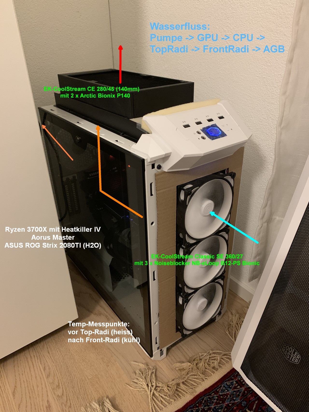

Also eventuell hab ich nen Denkfehler, aber folgendes:
Wenn die GPU mit im Loop wäre, würde das Wasser wärmer werden als jetzt durch die Konvektion, da ja die gesamte Wärme ins Wasser gehen würde. Aktuell wird ein Teil durch die zu warme Luft in den Radiator eingebracht und der andere Teil durch das Gehäuse selbst abgegeben.
Wenn also alles korrekt funktionieren sollte würde das in deinem Fall bedeuten, dass du Richtung 50+°C Wassertemperatur beim zocken gehen würdest trotz 5x140 Lüfter @ >800RPM.
Da stimmt was nicht, ich komme in meinem Zweit PC nicht über 35°C Wassertemperatur mit einem 3700x, einer GTX1080 und 4x140 Kühlfläche, bei einer Raumtemperatur von ~22 Grad.

anbei mein wasser-system (nicht die signatur), das fast identisch ist, allerdings mit einer wassergekühlten strix.

Bitte lasst die Temperaturen im System beim zocken mal außen vor. Ich hätte es nicht dazu posten sollen :( Das Ergebnis ist komplett verfälscht weil eine 1080Ti mit 80° mit im Gehäuse steckt. Wir diskutieren hier über zwei Themen. Sobald Team Red seine Grafikkarten vom Stapel lässt, wird entschieden ob eine 3090 oder 6900er ins System kommt. Egal welche, beide werden mit in den Loop integriert. Aktuell ist dies nicht möglich, da ich für die kurze Wartezeit nicht die 1080Ti unter Wasser setzen möchte. Lasst uns bitte folgendes Bild verwenden:
90 Minuten Stress Test im Aida
Zuviel Delta zwischen CPU und Wasser Temperatur
