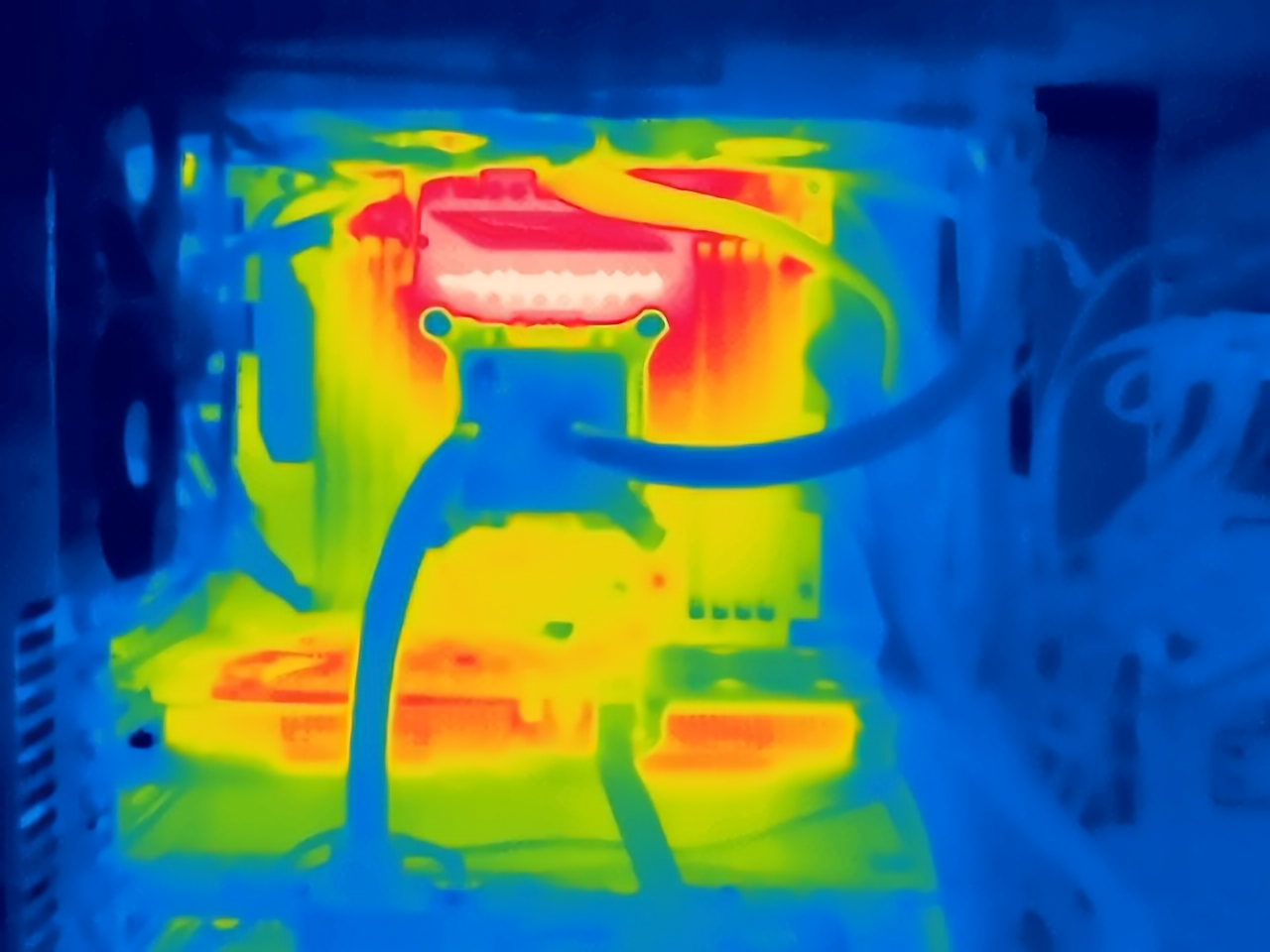

Bei meinem EK-Supremacy EVO werden offenbar weder die Halterung noch die Schrauben heiß 🤔:
Reaktionen: Korban Dallas und Haldi
@0-8-15 User Der Einlass ist kühl und Auslass ist lauwarm wie der Einlass des Radiators. Pumpe fühlt sich kühl an.
Moin zusammen, würdest Du mir verraten wodurch die Tolle Aufnahme zustande gekommen ist ? Weil wenn das jetzt ein Allerweltsartikel geworden ist, ging was mächtig an mir und meinem Chef vorbei. Oder beim Ortungsdienst tätig. An der Spreizung würd ich noch was feintuning beitreiben ; )

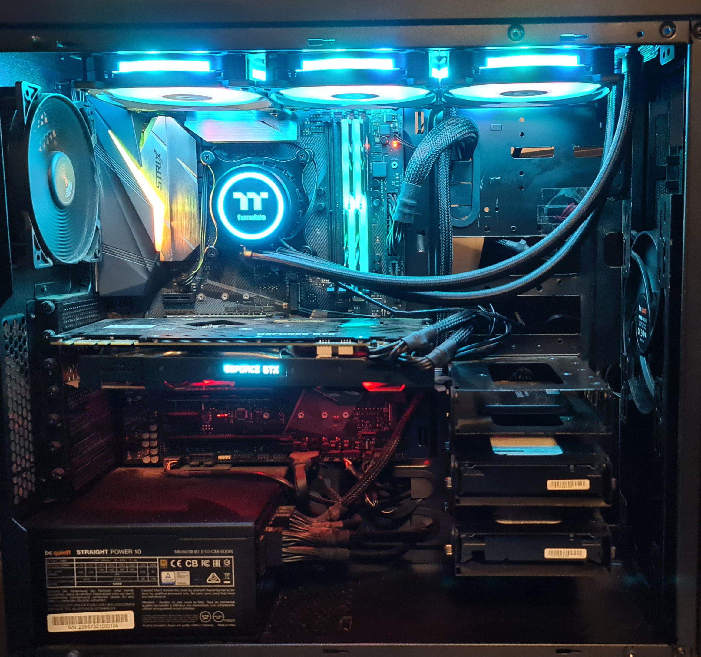

Hallo Zusammen,
ich habe mir vor ein paar Tagen das erste Mal eine AIO Wasserkühlung zugelegt (thermaltake floe dx rgb 360 tt premium edition) und habe die Befürchtung das irgendwas falsch läuft. Ich habe alleine jetzt, während nur Spotify läuft und ich hier schreibe um die 63°C auf der CPU. Ich habe mal n Benchmark drüber laufen lassen, das ist max. auf 80 hoch und das scheint mir noch in Ordnung zu sein. Aber durchschnittlich zwischen 60 und 70 im Normalbetrieb scheint mir doch zu hoch.
Wäre super, wenn mich hier jemand etwas aufklären kann.

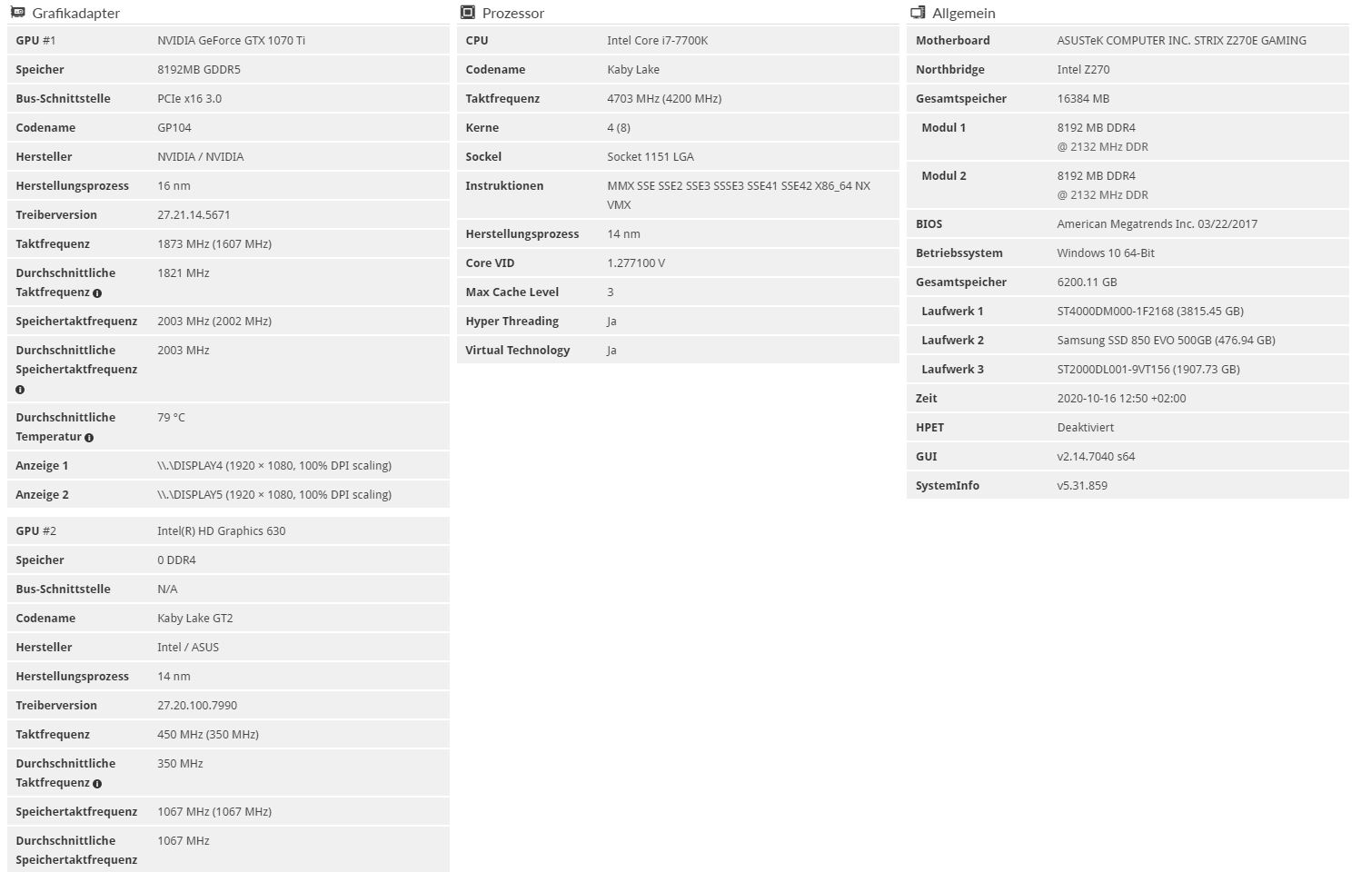

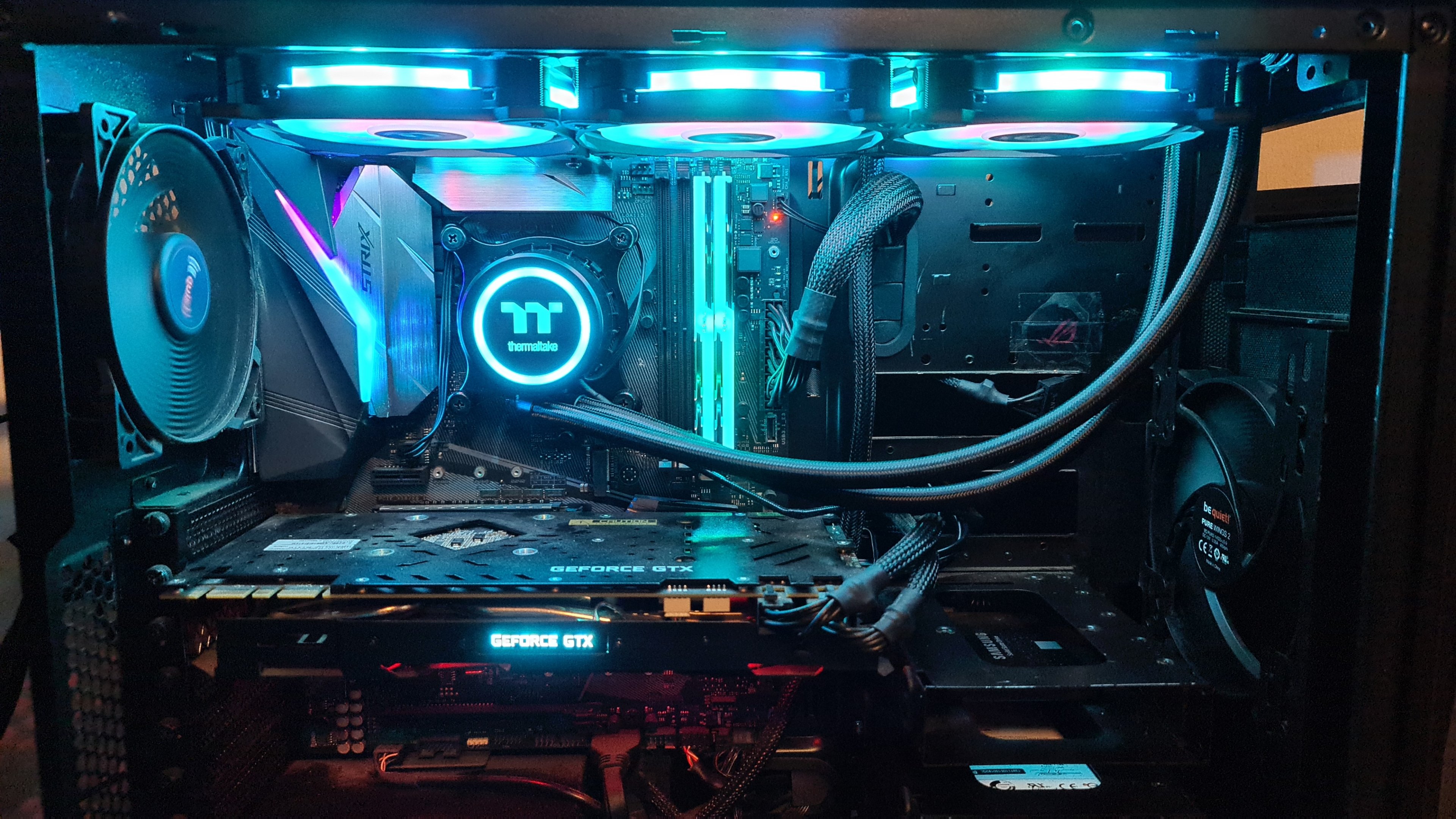

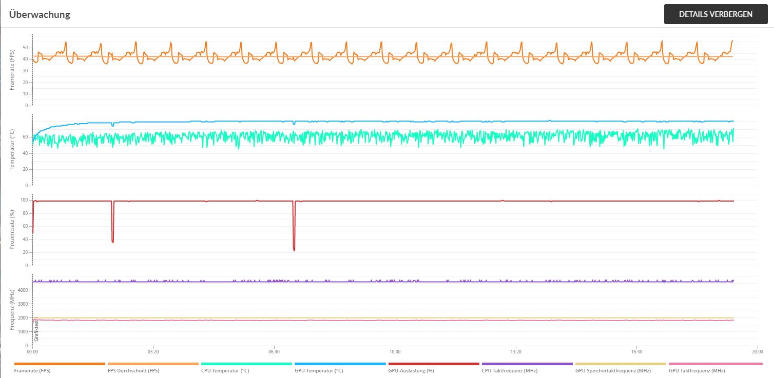

Ich habe noch mehr Daten, sowie die Temperaturen aus dem Benchmark und Fotos vom PC angehängt und packe hier mal noch meine HW Info drunter.
Vielen Dank schon mal :)
Ludweg

MSR 0x0000019A 0x00000000 0x00000000
MSR 0x000001A4 0x00000000 0x00000000
MSR 0x000001B1 0x00000000 0x882A0000
MSR 0x000001FC 0x00000000 0x003C005F
MSR 0x00000606 0x00000000 0x000A0E03
MSR 0x00000601 0x00000000 0x00000000
MSR 0x00000610 0x0042FFFF 0x001BFFFF
MSR 0x00000611 0x00000000 0x8B8B9C8E
MSR 0x00000639 0x00000000 0x769C060B
MSR 0x00000641 0x00000000 0x000569B8
MSR 0x00000619 0x00000000 0x0307A300
MSR 0x00000614 0x00000000 0x000002D8
MSR 0x00000648 0x00000000 0x0000002A
MSR 0x00000649 0x00000000 0x00000000
MSR 0x0000064A 0x00000000 0x00000000
MSR 0x00000198 0x000028D0 0x00002E00
MSR 0x00000199 0x00000000 0x00002A00
Storage
Drive 0
Name ST4000DM000-1F2168
Revision CC52
Serial W300FE52
Capacity 3726.0 GB
Type Fixed
Bus Type SATA (11)
Rotation speed 5900 RPM
Features SMART
Volume e:\, 3725.9 GBytes (16.0 percent available)
Drive 1
Name Samsung SSD 850 EVO 500GB
Revision EMT03B6Q
Serial S3R3NF1JA62317Y
Capacity 465.8 GB
Type Fixed, SSD
Bus Type SATA (11)
Features SMART, TRIM
Volume c:\, 464.7 GBytes (20.7 percent available)
Drive 2
Name ST2000DL001-9VT156
Revision CC41
Serial 5YD2DZ64
Capacity 1863.0 GB
Type Fixed
Bus Type SATA (11)
Features SMART
Volume d:\, 1862.2 GBytes (12.5 percent available)
USB Devices
USB Device Xbox Wireless Adapter for Windows, class=0x00, subclass=0x00, vendor=0x045E, product=0x02FE
USB Device USB-Verbundgerät, class=0x00, subclass=0x00, vendor=0x08BB, product=0x29C6
USB Device Qualcomm Atheros QCA61x4A Bluetooth 4.1, class=0xE0, subclass=0x01, vendor=0x0B05, product=0x1825
USB Device USB-Eingabegerät, class=0x00, subclass=0x00, vendor=0x264A, product=0x2135
USB Device USB-Verbundgerät, class=0x00, subclass=0x00, vendor=0x046D, product=0xC52B
Graphic APIs
API D3D
API NVIDIA I/O
API NVIDIA NVAPI
API Intel I/O
Display Adapters
Display adapter 0
ID 0x1090304
Name NVIDIA GeForce GTX 1070 Ti
Board Manufacturer NVIDIA Corporation
Revision A1
Codename GP104
Core family 0x134 (GP104)
Technology 16 nm
Memory size 8 GB
Memory type GDDR5
Memory vendor Micron
PCI device bus 1 (0x1), device 0 (0x0), function 0 (0x0)
Vendor ID 0x10DE (0x10DE)
Model ID 0x1B82 (0x119D)
Revision ID 0xA1
Performance Level 0
Core clock 1607.0 MHz
Memory clock 4006.8 MHz
Display adapter 1
ID 0x4000000
Name Intel(R) HD Graphics 630
Board Manufacturer ASUSTeK Computer Inc.
PCI device bus 0 (0x0), device 2 (0x2), function 0 (0x0)
Vendor ID 0x8086 (0x1043)
Model ID 0x5912 (0x872F)
Revision ID 0x4
Performance Level 0
Monitor 0
Model LEN LT2252pwA ()
ID LEN0A0C
Serial V1FRD46
Manufacturing Date Week 23, Year 2014
Size 22.0 inches
Max Resolution 1680 x 1050 @ 59 Hz
Horizontal Freq. Range 30-83 kHz
Vertical Freq. Range 50-76 Hz
Max Pixel Clock 170 MHz
Gamma Factor 2.2
Monitor 1
Model C27F390 (Samsung)
ID SAM0D32
Serial H4ZM700841
Manufacturing Date Week 27, Year 2019
Size 27.2 inches
Max Resolution 1920 x 1080 @ 60 Hz
Horizontal Freq. Range 30-81 kHz
Vertical Freq. Range 50-72 Hz
Gamma Factor 2.2
Monitor 2
Model BenQ BL2400 ()
ID BNQ8002
Serial KAC05216SL0
Manufacturing Date Week 42, Year 2012
Size 24.0 inches
Gamma Factor 2.2
ACPI
ACPI Tree
