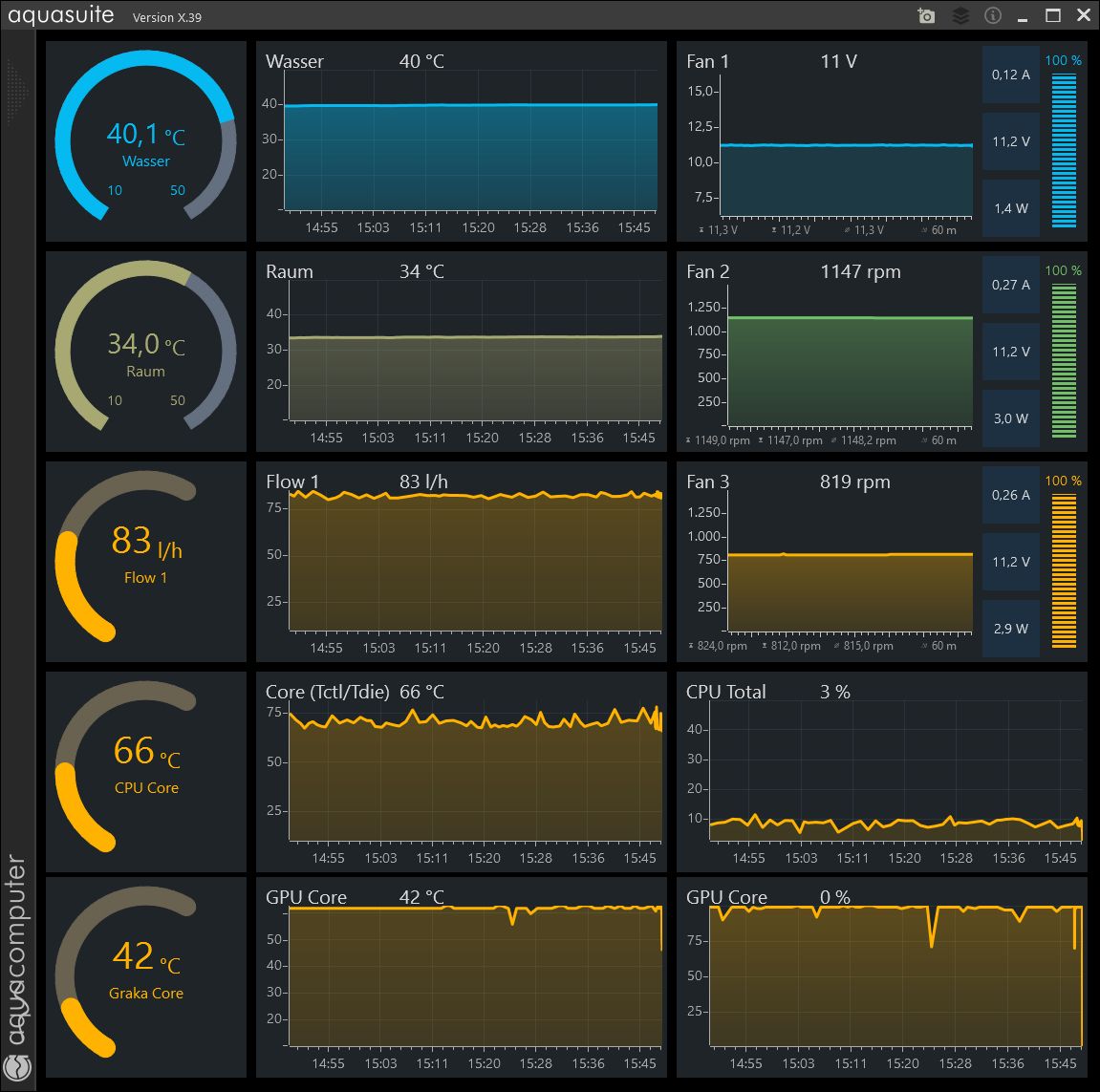

Ich beobachte sei einigen Tagen interessiert die Temperatur meines 5600x (Kühlung 420 extern + 280 intern)
Trotz 23-28 Grad Wasser hat er teilweise 40 Grad im Idle, auch oder auch bei einer Runde Day of defeat source (was ja wirklich sehr anspruchslos ist)
Ich nehme an das ist eine der Eigenheiten der 5000er bzw. von 7nm?

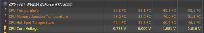

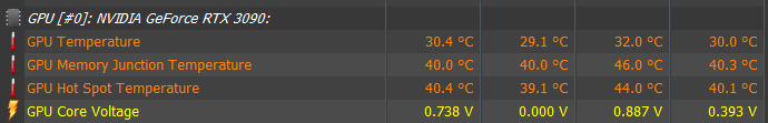

Die Graka ist sogar kälter als das Wasser, 16° hat die 3090...

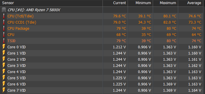

heute Nacht wurde meine erste Wakü zusammengebaut, bestehend aus:
  • Radiator: 2x 420 Nexxus XT45 V2 Radiatoren (Push/Pull), Decke = Raus, Front = Rein
  • Lüfter: 6 x Arctic P14 PST CO, 5x Noctua NF A14
    • Bei einem Arctic Lüfter habe ich einen Flügel kaputt gemacht als ich mit der Hand unabsichtlich rangekommen bin (Deckel) - der PC hat im Betrieb mit dem defekten Lüfter geglaubt er wäre eine Waschmaschine im Schleudergang XD - Warte auf Ersatzlieferung
    • 2 Noctua Lüfter im Deckel haben sich bei der Montage abgesteckt - Wird nachgebessert sobald ich den Arctic Ersatz bekomme
  • CPU: EKWB Quantum Monoblock x570 Strix Gaming E
  • GPU: Alphacool Eisblock Aurora Acryl GPX-N
  • AGB: Aquacomputer Ultitube 150 Pro - D5 Next Pumpe
  • Gehäuse: Fractal Define 7 XL

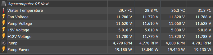

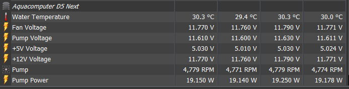

Temps Prime 95 30.3 Build 6 inkl. AVX
Ingame (Horizon Zero Dawn):
Grundsätzlich bin ich zufrieden, vor allem mit den GPU Temperaturen, da ist die Wakü beim Chip -35°C und -14°C bei der Memory Junction Temperatur im Vergleich zum TUF Gaming OC Kühler besser.
Bei der CPU bin ich mir nicht sicher, mit der Freezer2 420 AIO hatte die CPU auch ca. 70°C beim zocken - da war es aber auch nicht so heiß wie es heute ist.
Wie würdet ihr das bewerten?
lg,
CPU ist normal. Die Ryzen 5000er takten bis ans Limit von 90 Grad.
Mit 80 bist da im tiefgrünen Bereich. Mehr Kühlung= mehr Takt.

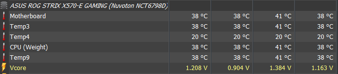

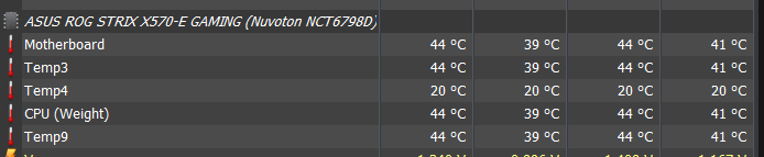

Mehr Sorgen machen würd ich mir da um die Mainboardtemps. Bei 30 Grad
Wasser aber 39-44 Board beim Game und 38-41 bei Prime find ich sehr hoch.

danke @modena.ch fürs feedback, bzgl. mainbaord: da muss ich noch die spannungen senken, hab beim ram oc mal die spannung auf "max" erhöht und seitdem nicht mehr gesenkt, da dürfte es also noch spielraum geben :)
hab die mb-temps bisher aber nicht als kritisch gesehen und daher immer wieder hinausgezögert.
Sieht alles gut aus, gerade gemessen an der Wassertemperatur. Mainboard für X570 ebenfalls in Ordnung mMn. Dass bei der CPU nicht viel passiert beim Wechsel auf Custom inkl. GPU ist zu erwarten. Custom gewinnt nur, wenn auch die Wassertemperatur reduziert wird. Mit der GPU im Loop und der bisherigen Radiator Ausstattung dürfte sich diese in ähnlichen Bereichen bewegen.
Würde ich dir nicht empfehlen. Die Chipsatz-Spannung sollte man nicht anrühren, da kann man sich viel zerschießen. Hat aber auch nichts mit dem RAM (OC) am Hut (du meinst vmtl die IO/SOC Spannung? Das steckt in der CPU).
