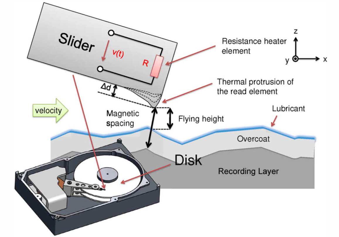

Früher gab es das Workload Rating gar nicht, da waren die Datendichten so gering, dass die Köpfe einen viel größeren Abstand zu den Platten haben konnten, nur geht das heute nicht mehr, da werden die Köpfe durch Erhitzen der Spitze aufgrund der Wärmeausdehnung bis auf 1nm herangebracht und das ist dann der Teilkontaktbereich, da gibt es einfach auch immer Abrieb, der macht die Oberflächen und Köpfe auf Dauer kaputt.
So sieht das aus, wobei der Abstand hier noch viel zu groß dargestellt ist, die Spitze der Köpfe ist ohne die Heizung 10nm entfernt und mit nus 1 bis 2nm:
dynamic-fly-height-dfh-2-png.511750

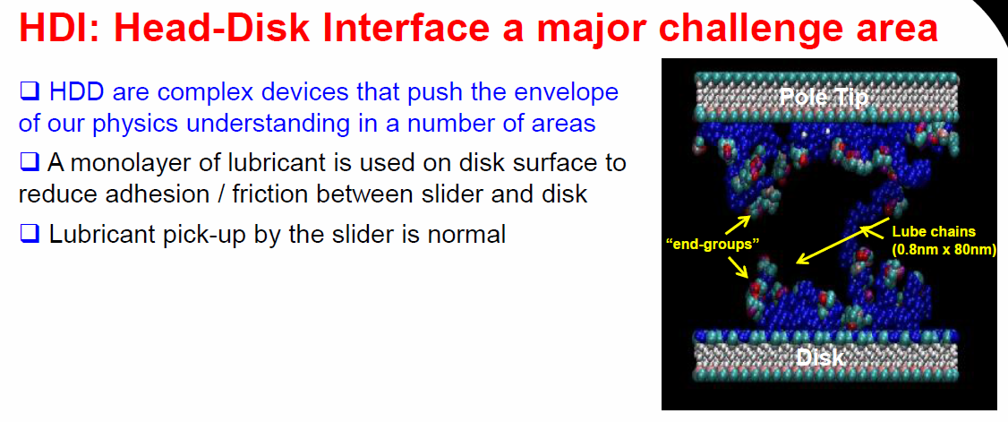

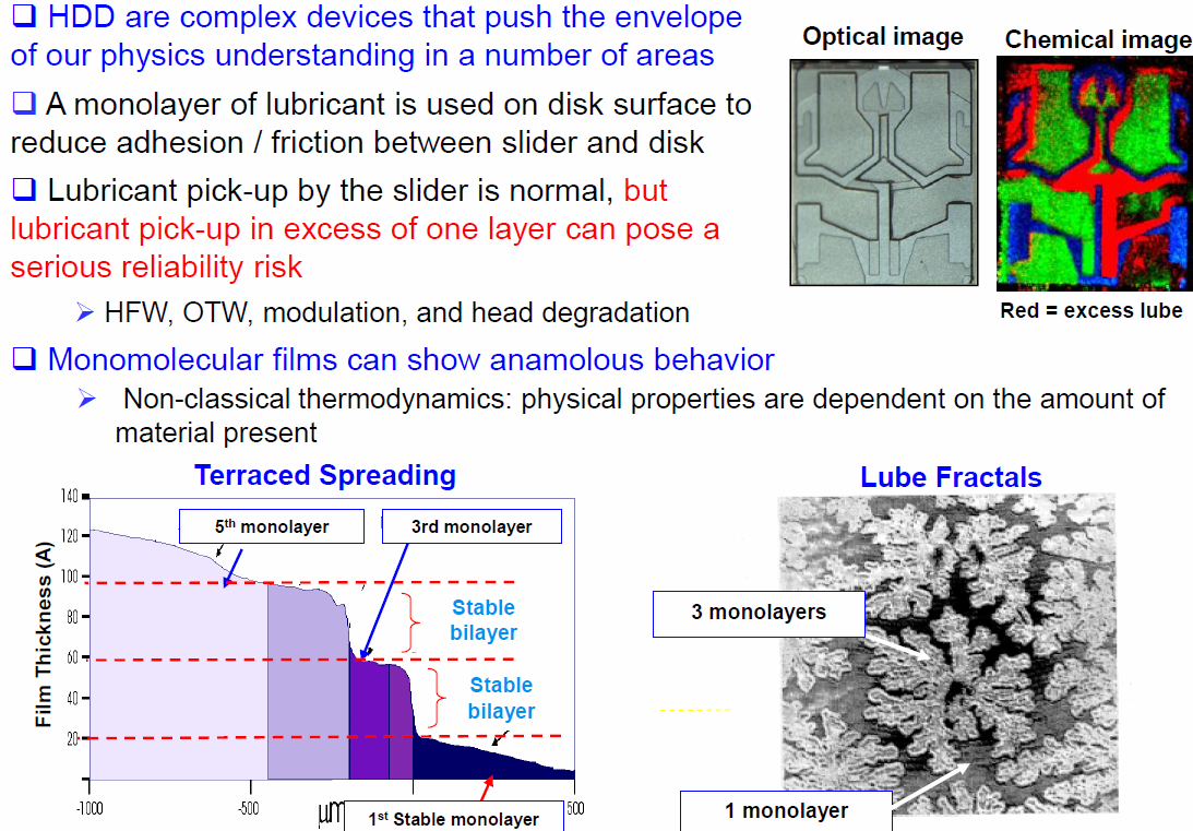

Deshalb wir da auch entsprechend Aufwand getrieben, die Oberflächen sind mit harten Kohlenstoffschichten überzogen und dazu einem Schmiermittel welches möglichst nur eine Molekularlage dick sein sollte:
hdd-hdi-head-disk-interface-png.511749
hdd-hdi-head-disk-interface-2-png.511748

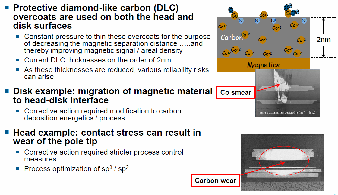

So sieht es aus und trotzdem führt es mit der Zeit zu Abrieb und Verschleiß:
hdd-head-wear-png.511752
