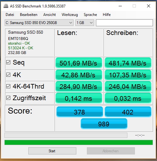

Ich habe mal einen Benchmark gemacht mit AS SSD. Komischerweise bekommt die MX300 (525GB) da mehr Punkte als meine Samsung 850 Evo (250GB)? Dachte, die Samsung wäre schneller?
Muss dazu sagen, dass bei der Samsung nur noch 60GB frei sind und bei der Crucial noch gar nichts drauf ist. Wobei die kleineren SSDs ja auch immer etwas langsamer sind als größere, oder?

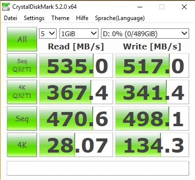

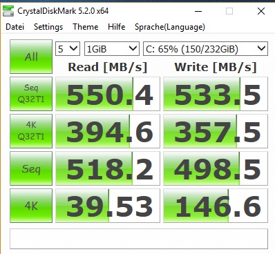

So, hier die Ergebnisse von CrystalDiskMark. Das erste Bild zeigt die Samsung Evo und das zweite die MX300. Hier ist die Samsung schneller:

Die Punkte sind irrelevant und beruhen alleine auf der Gewichtung die der Entwickler von AS-SSD eingebaut hat, die aber nichts sehr praxisgerecht ist. Die 850 Evo hat bei 4k Lesend einen deutlich besseren Wert als die MX300 und der Wert ist im Alltag viel wichtiger als die 4k_64, weil man nie so eine hohe QD haben wird. Bei Heimanwendern kommt es kaum mal vor das mehr als zwei bis drei Zugriffe parallel erfolgen und kleinen Zugriffe und wenig parallelen Zugriffen schlägt die Samsung fast alle anderen SSDs deutlich. Außerdem ist Dein Vergleich unfair, da die Samsung das Systemlaufwerk ist und die MX300 eine leere SSD auf die sonst keinerlei Zugriffe erfolgen mit denen AS-SSD konkurrieren muss.

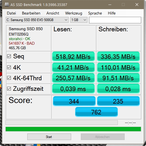

habe heute meine neue 850Evo 500GB eingebaut und habe folgendes Problem:
Habe mit dem Samsung tool Windows 10 von meiner Intel x25-m auf die 850Evo geklont, was auch funktioniert hat,
jetzt habe ich aber ein schlechtes Alignmet, Ass Benchmark sagt: 541697 K - BAD !
Was ist falsch gelaufen? Habe hier was gefunden aber steige da noch nicht durch:
http://media-addicted.de/alignment-...datenverlust-und-neuinstallation-aendern/769/

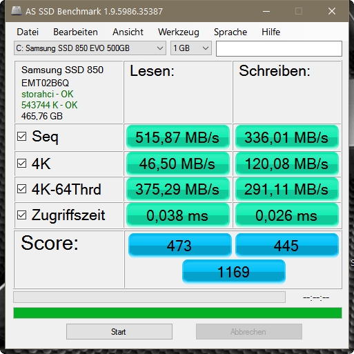

edit:
habs selbst hinbekommen! 762 Punkte vorher, 1169 Punkte nachher, krass was das ausmacht!
Ist das nun ok?
