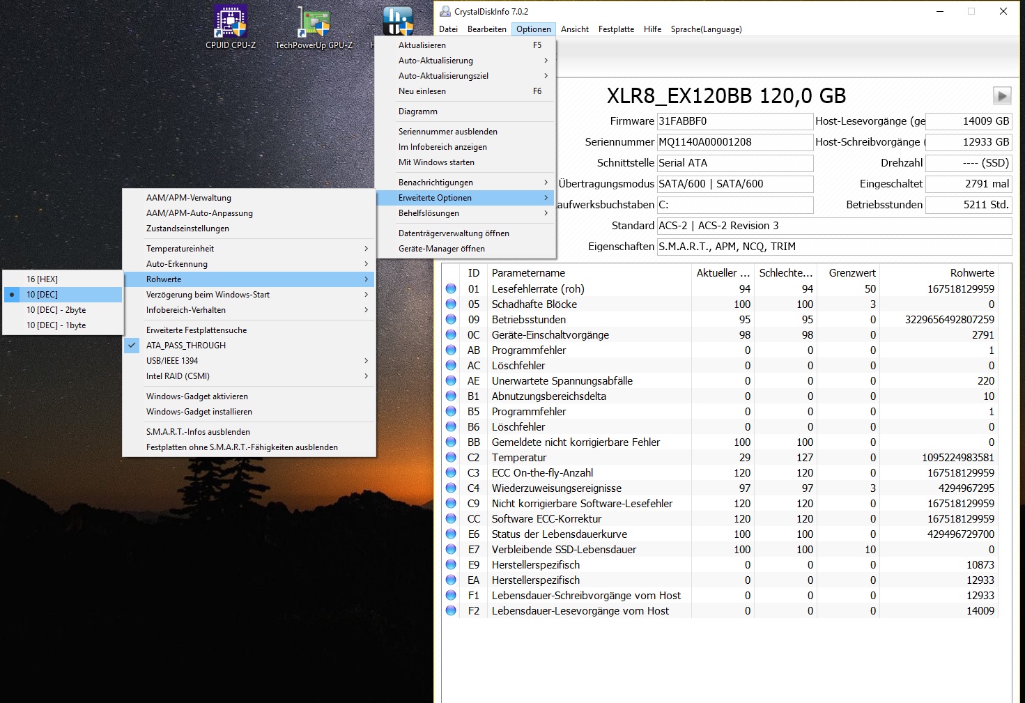

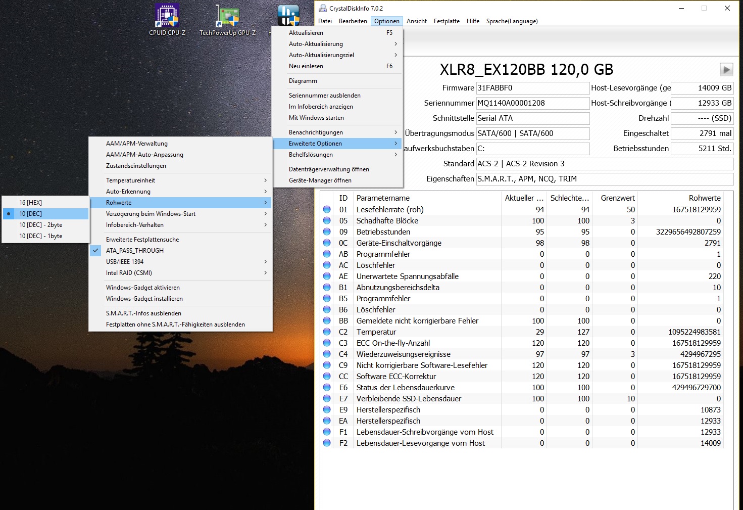

Ich hab die vor einigen Wochen mal gescannt, und das Ergebniss war schon besorgniserregend, siehe Foto:
Außer einem Programmierfehler ist da nichts besonders besorgnisserregendes zu sehen, was aber gerade für die SF Controller und solche 3rd Party SSDs nicht untypisch ist, denn die verschweigen Probleme gerne mal. Die dezimale Anzeige der Rohwerte ist übrigens nicht die beste Option, da die unterschiedlichen Stellen (BYTES, WORDs oder DWORDs) der Rohwerte unterschiedliche Informationen enthalten können.

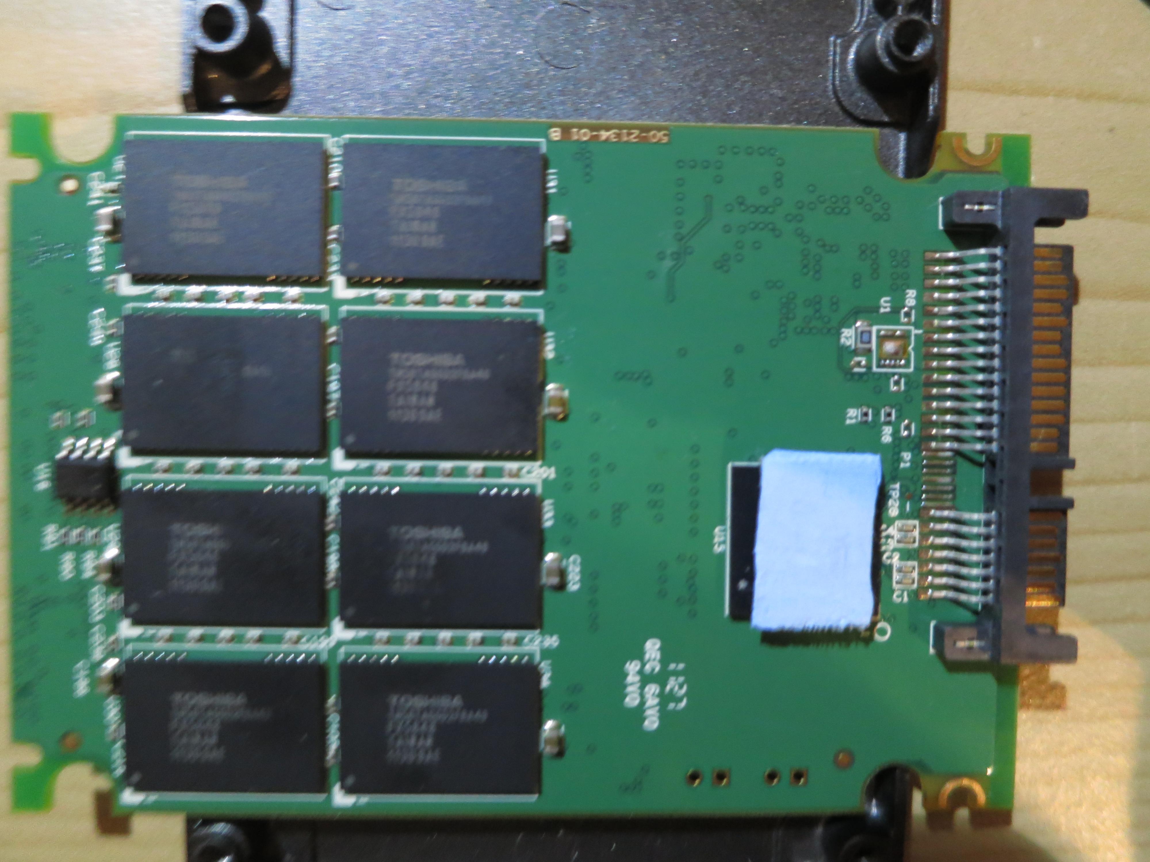

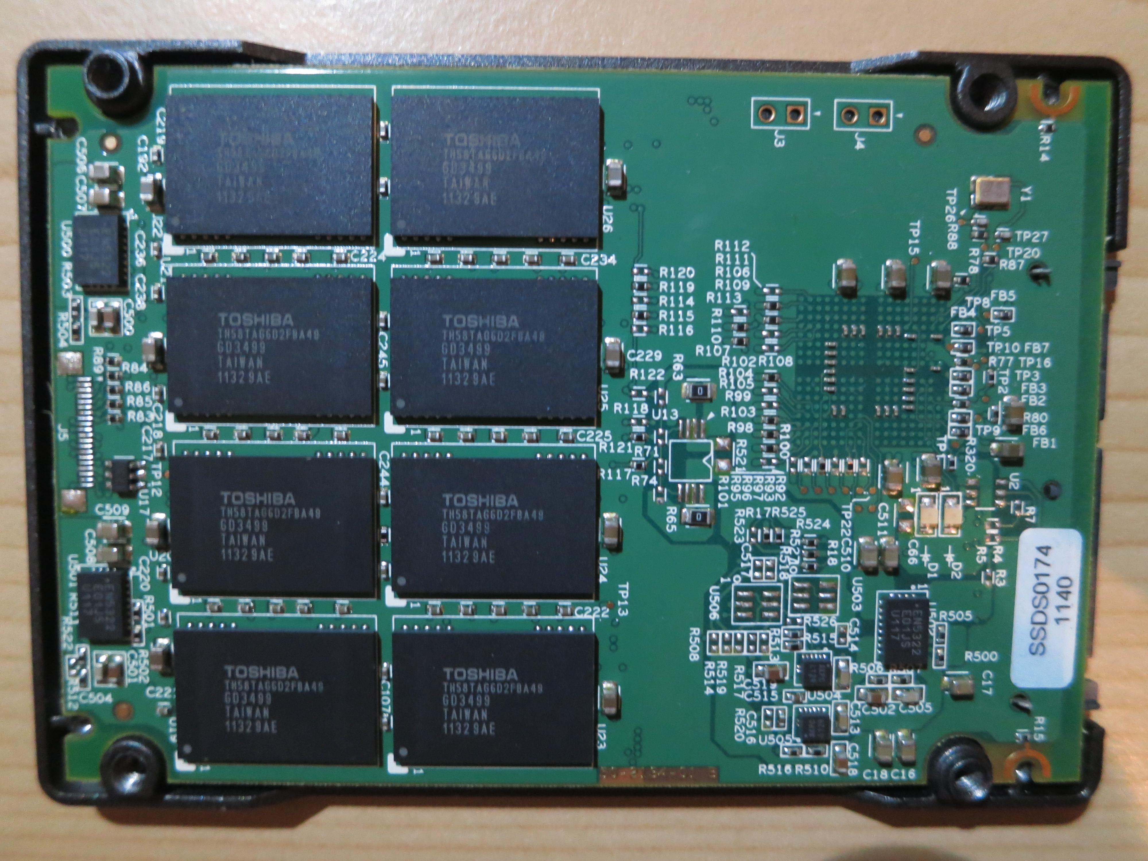

Als ich das mit dem defekten Spannungswandler gelesen habe, dachte ich mir, dass man das vielleicht reparieren kann. Nachdem ich die Platte geöffnet hab, bin ich aber ernüchtert.. Ich hatte eine defekte Spule oder sowas erhofft, aber die Bauteile darin sind so kleine, dass ich nicht wüsste was ich da ersetzten müsste..

Ich hab's übrigens extra auf Dezi umgestellt, weil ich dachte die Hexa Werte wären unleserlich. Mir wurde außerdem gesagt, daß bei C4 Wiederzuweisungs-Ereignisse = reallocation count zu viele Ereignisse eingetragen sind, nämlich 4.294.967.295.
Ich werde dann wohl eine große SSD nehmen und in 2 Partitionen aufteilen. Nächstes Jahr, hole ich unter Umständen dennoch eine M.2 udn kopier da dann die Systempartition drauf. Obwohl das kann ich wohl vergessen, dazu müsste ich beide Platten in eine anderes System einhängen. Also müsste ich dann gegebenenfalls eine komplette Neuinstallation auf der M.2 vornehmen, aber das ist ja auch schnell gemacht, wenn man sich einen Win10 Install-USB-Stick fertig macht.
4294967295 ist hexadezimal FFFF FFFF und damit kaum die konkrete Anzahl der Wiederzuweisungsereignisse und zu viele sind es auch kaum, weil der Aktuelle Wert mit 97 noch weit über dem Grenzwert von 3 liegt, erst wenn der Aktuelle Wert den Grenzwert erreicht bzw. unterscheitet ist ein Wert kritisch. Aber wie gesagt kann man nicht bei allen SSDs den S.M.A.R.T. Werten besonders trauen und die mit Sandforce (ggf. außer denen von Intel die ja Intel eigene FW haben) gehören dazu, da sie Fehler einfach oft unterschlagen. Hier gab es z.B. einen Programmfehler, es konnte also einmal das NAND nicht korrekt geschrieben werden, was gerade nach unerwarteten Spannungsabfällen (davon gab es ja auch ein paar) schon mal vorkommen kann, aber nicht so viele Wiederzuweisungsereignisse erklärt, dass deren Aktueller Wert gleich um 3 abfällt und die Restlebensdauer weiter 100 bleibt.
