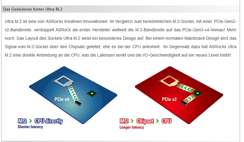

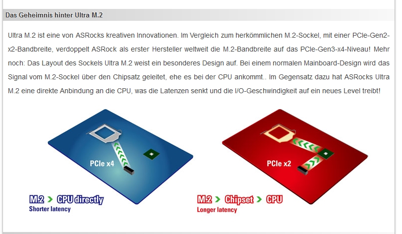

@Holt
nur fehlt den aktuellen Chipsätzen die passende Anbindung. Intel müsste dafür noch 2 oder besser 4 zusätzliche PCIe 3.0 Lanes direkt von der CPU spendieren oder die Anbindung des Chipsatzes endlich mal verbessern, denn DMI2 entspricht nur PCIe 2.0 x4 und ist für die ganze Lanes und Schnittstellen des Chipsatzes schon heute viel zu wenig.
Ist diese Anbindung vielleicht so etwas, von dem Du hier gesprochen hast.
Genau das!
