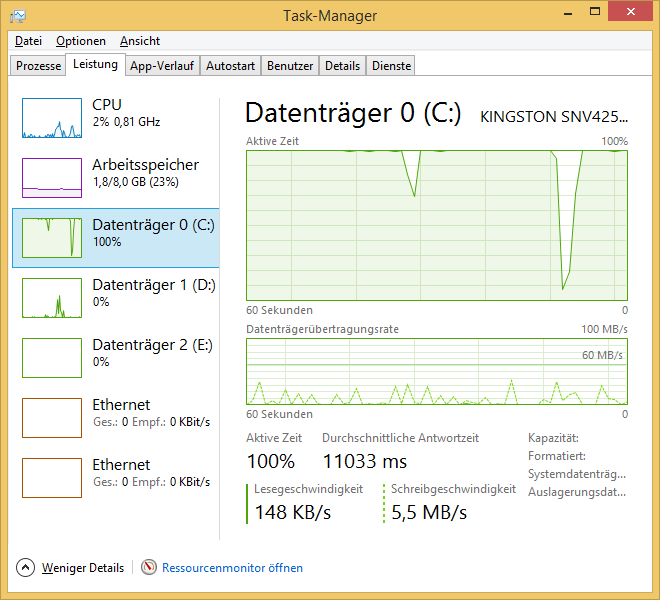

ich habe momentan eine Kingston SNV425S264GB SSD in meinem Rechner. Immer wenn ich etwas auf oder von der SSD kopiere, bleibt mein System kurz stehen (kann die Maus nicht mehr bewegen, Bild freezt kurze Zeit). Auch wenn etwas aufwendiges installiert wird, wie Office oder Photoshop "laggt" das System. Ist das wirklich der SSD zu verschulden?
Wie man auf dem Screen im Anhang sehen kann, ist die Zugriffszeit relativ hoch, daraus habe ich auch meine Vermutung geschlussfolgert. Diese Zugriffszeit ist jedoch nur kurz so hoch.
Würde mit der Anschaffung einer neuen SSD dieses Problem eliminiert werden? Als neue SSD liebäugle ich grade mit Crucial MX100 256 GB. Ist diese gut oder habt ihr bessere Vorschläge?
