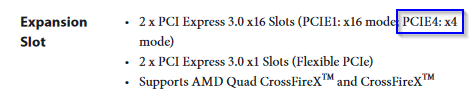

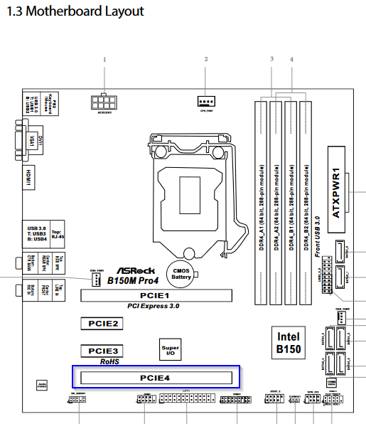

Anbei ein Auszug aus meinem MaBo Asrock B150M Pro4:
Im PCIE1 ist meine Graka welche aush 2 Sots belegt. Ab ganz unten, blau umrandet, müsste diese M.2 passen, oder?
Danke!
Enzos schrieb:
Ist die Zuverlässigkeit/Haltbarkeit einer M.2-SSDs besser als ei SATA-SSDs?
Nein. Das wird nur durch die Klasse geändert. Consumer oder Enterprise.
Enzos schrieb:
Sinkt eine potentielle Ausfallrate, da man kein Strom- und kein SATA-Kabel braucht, welche ja auch defekt gehen können?
Nein.
Enzos schrieb:
So eine M.2 müsste doch bei mir installierbar sein, oder?
Nein, nur mit Adapter. m.2 auf PCIe 16x. Also so etwas:
https://www.amazon.de/Adapter-Kühlkörper-6amLifestyle-Adapterkarte-Support/dp/B07RZZ3TJG
Ich habe jetzt die genauen Spezifikationen meines Mainboards nicht nachgesehen, Anschlüsse für M.2 sidn drauf, aber verwendet hab ich die nie. Ich würde auch v.a. auch praktischen Gründen davon absehen: Ich kann die SSD einfach an der Rückseite des Mainboardschlittens einbauen und komme da recht problemlos ran. M.2 würde bedeuten immer alles auseinander zu bauen, was beim aktuellen Stellplatz des Rechners nervt.
Aber nur mit einem PCIe Slot Adapter, man kann M.2 SSDs nicht direkt in normale PCIe Slots stecken!
