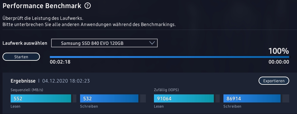

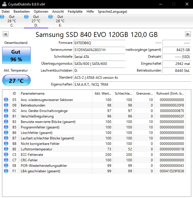

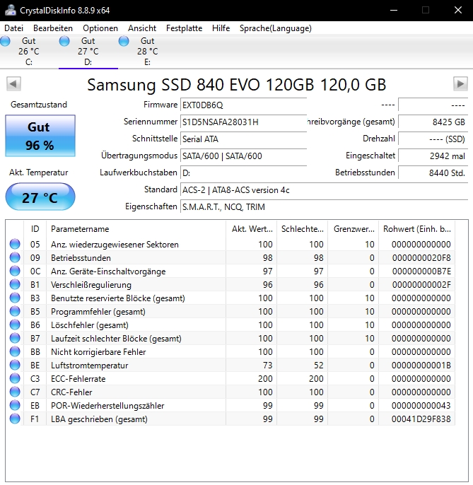

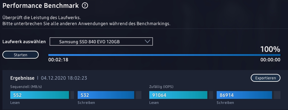

@ExXxitus welche hast du denn? Meine 970 Evo hat TBW 600 TB.... und im Samsung Magnifican kannste das auch beobachten. Und ich hatte paar Seiten vorher gefragt wie das ausschaut mit 400 GB pro Woche... und da kam man Rechnerisch auf 25 Jahre bis ich auf die 600 TB komme wenn ich das jede Woche mache.
@wortex777 Ich werde eine gebrauchte 840 EVO 120GB einbauen, die auch einen sehr guten Zustand hat.
Und da ich gelegentlich mal ein paar Sachen auf C: lade, wollte ich nur sichergehen, dass nicht irgendwann mal die SSD schlapp macht.
Aber ich denke, das sollte dann kein Problem sein.
Zum einen geht des der SSD noch ausgezeichnet - auch wenn man pur mit der TBW rechnet hat die erst ~12% verbraucht.ExXxitus schrieb:@wortex777 Ich werde eine gebrauchte 840 EVO 120GB einbauen, die auch einen sehr guten Zustand hat.
Praktisch gesehen dürften die 96% von der Verschleißregulierung akkurater sein was den Zustand der SSD angeht. Mach dir also nicht so einen Kopf, die hält noch locker bis 120GB so lächerlich klein sind, dass du eh keine Verwendung mehr hast für die SSD.

Der NAND der 840 Evo wird mit 1500 P/E-Zyklen spezifiziert, was bei 120GB Speichergröße 180TB sind.
In Langzeittests konnte man aber das doppelte erreichen, bis die SSD endgültig fertig war.
Bei der 120GB 840Evo ergeben 180TB geschrieben 0% Gesamtzustand und 8TB geschrieben 96%. Bei 9TB geschrieben dürfte es auf 95% Gesamtzustand runter gehen. Die Verschleißregulierung richtet sich bei Samsung nach den P/E-Zyklen.
Bei der MX500 werden die TBW, die nur für die Garantie wichtig sind, als Basis genommen. Da sind bei der 250GB MX500 100TB 100% und wenn 5TB geschrieben sind, werden 95% Gesamtzustand angezeigt.
Beim Vergleich der MX500 mit der Evo wird bei Gesamtzustand mit zweierlei Maß gemessen.
