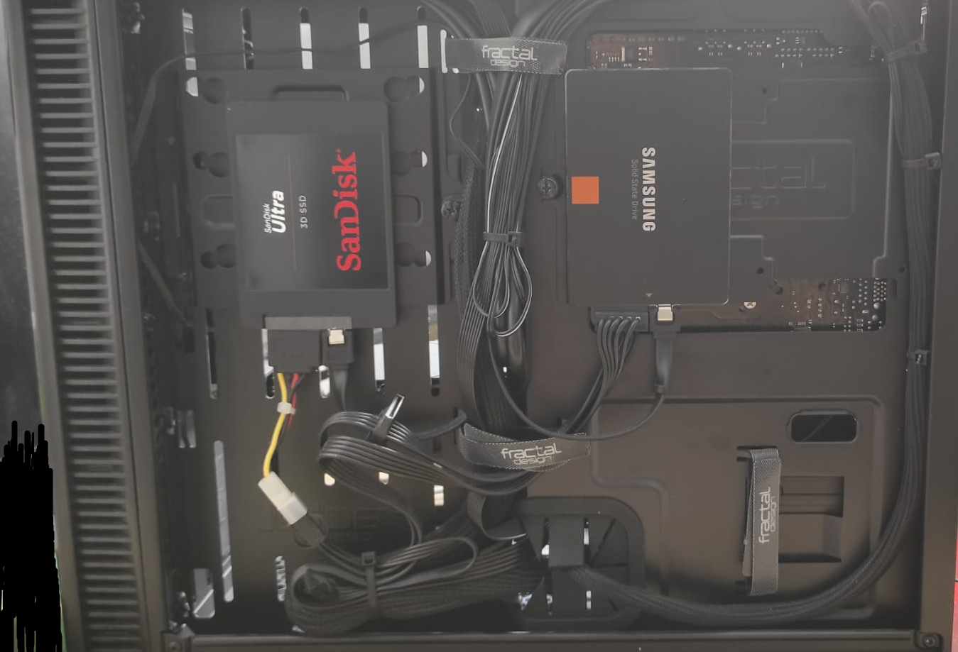

Hallo, ich möchte meinen PC um eine SSD erweitern um dort eine extra windowsversion darauf zu installieren. Die dann nur zum Arbeiten/Studium (unity/blender) genutzt wird. Mir ist klar, dass dies nicht die optimale lösung ist für den Grafik bereich, doch möchte ich ein komplett neues system noch hinaus zögern. Es kommt gerade einfach zu viel auf dem markt und ich möchte lieber einen technisch günstigeren zeitpunkt abwarten. deswegen nur eine ssd zum aufrüsten.
Ich habe ein AB350N-Gaming Wifi-CF Mainboard. Eine genaue versionsnummer wird mir leide rnicht angezeigt.
Es soll eine 1 TB SSD werden. Angeblich hat dieses Board auf der rückseite 2 M2 steckplätze, aber da komme ich aufgrund der gehäuse bauart nicht ran. Und ich bin auch kein PC pastler der da rumschrauben möchte.
Die Rückseite sieht bei mir so aus. Im eingangspost werden die Samsung 860 Pro und EVO und die Crucial MX500 genannt. die scheinen da ran zu passen. lediglich eines dieser schmaleren kabel muss ich wohl noch ziehen.
welche ssd würdet ihr da jetzt empfehlen? für mich scheinen die alle in etwa gleich zu sein und der preis wäre die ausschlagebende rolle, aber wenn ich davon ahnung hätte, würde ich hier nicht fragen.
Oder wäre da gerade eine andere ssd auf dem markt die preis/leistungs technisch sinnvoller wäre?
Da ich diese ganzen im nachinhein tausch dinger (nand usw) von ssd zwar mitbekommen habe, hardware technisch aber nicht einordnen kann, worauf ich da jetzt achten müsste.
danke für eure hilfe
Es ist 1x M.2 2280 Steckplatz hinten (der zweite kurze ist mit Wi-Fi Modul belegt, den kannst eh' vergessen).
Dort kannst Du im Optimalfall eine PCIe3.0 x4 SSD installieren, z.B. eine SN750. Steckplatz befindet sich unten, also quasi da wo deine Grafikkarte eingesteckt wird links, neben den Audio-Anschlüssen, bloß auf der Rückseite. Wenn Du da nicht ohne viel Basteln ran kommst, dann ... kannst Du natürlich auch eine SATA-SSD kaufen. Wie ich sehe, hast Du bereits alte Samsung 830er und Sandisk Ultra3D. Insgesamt hat dein Brett 4x SATA-Anschlüsse. Als eine weitere und mit 1TB Kapazität kannst gerne eine Crucial MX500 oder mit etwas Aufpreis eine Samsung 870 Evo nehmen (ca. 6-7% schneller als Crucial, aber nichts wildes). Oder wenn etwas billiger sein soll evtl. eine weitere SanDisk Ultra3D oder baugleiche WD Blue3D (paar %% langsamer als Crucial).
