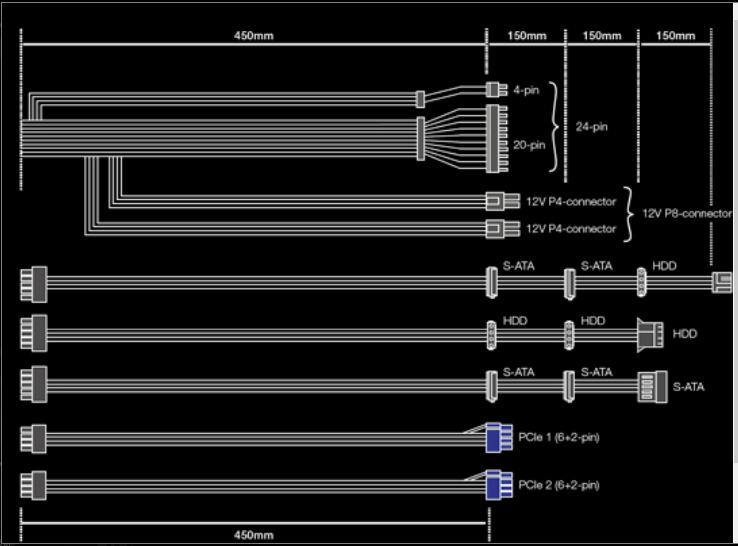

Ich habe mich dazu entschieden meine SSD und meine HDD im System zu lassen und zusätzlich kaufe ich jetzt noch eine 256gb SSD. Ein SATA Datenkabel habe ich noch. aber ich habe die stromkabel von meinem bequiet schon an DVD Laufwerk, SSD und HDD angeschlossen. wie schließe ich jetzt eine weitere SSD an ?
Doch das Netzteil bequiet cm 530w hat 3x SATA stromanschlüsse.. 2 davon sind belegt aber ich habe kein drittes SATA stromkabel womit ich die neue SSD verbinden kann

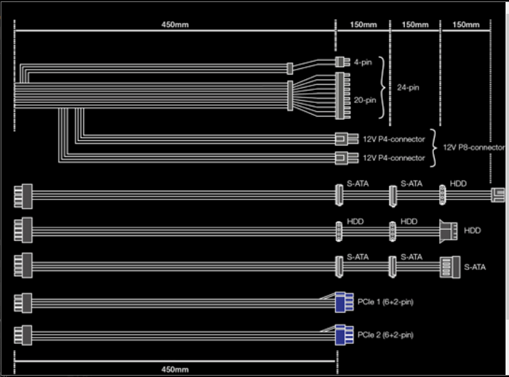

Solltest du im Besitz des BQ PurePower L8 530W CM sein, so verfügt das NT über insges. 5 SATA-Stromanschlüsse - siehe Screenshot des Kabelbaums
Die 4 Pin Molex für HDD lassen sich via Adapter zu SATA-Stromanschlüssen 'umbauen', falls es an allen Ecken und Enden kneifen sollte, was ich mir jedoch kaum vorstellen kann.
Alles weitere siehe mitgeliefertes Handbuch und/ oder Webseite beim Hersteller unter http://www.bequiet.com/de/powersupply/249
Aber ich müsste mir doch noch ein SATA stromkabel bestellen... Wo bekomm ich das ?
Genau das Netzteil habe ich
Du hast insges 5! SATA Stromanschlüsse an deinem Kabelbaum an deinem Netzteil!
Guck ihn dir mal genau(er) an. Ggfs. nimm das Handbuch vom NT dazu bzw. guck dir den von mir als Screenshot gelieferten Kabelbaum an.

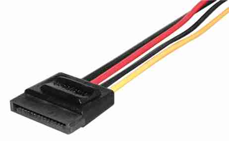

Und nur mal zur Unterscheidung bzgl. der SATA-Anschlüsse
SATA Stromkabel bzw. Anschluss

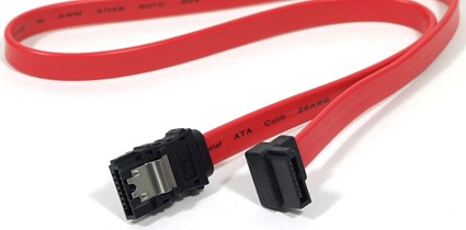

SATA Datenkabel bzw. Anschluss
