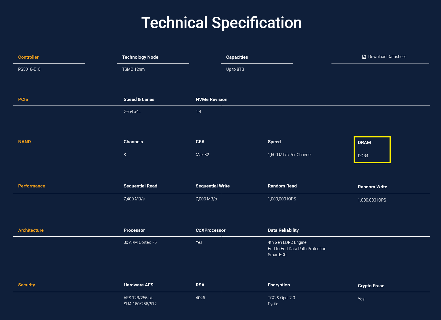

NMA schrieb:Die KC3000 hat sicher einen DRAM Cache?
Der Controller unterstützt einen DDR4 Cache;
PS5018-E18 | PHISON Electronics Corp.
Kapazitäten:
SSD Database | TechPowerUp
- Kingston KC3000 1 TB DRAM Cache: Type: DDR4 Capacity: 1024 MB (1x 1024 MB) - bis 1TB Single-Sided
- Kingston KC3000 2 TB DRAM Cache: Type: DDR4 Capacity: 2048 MB (2x 1024 MB) - ab 2TB Double-Sided
- Kingston KC3000 4 TB DRAM Cache: Type: DDR4 Capacity: 4096 MB (2x 2048 MB)
