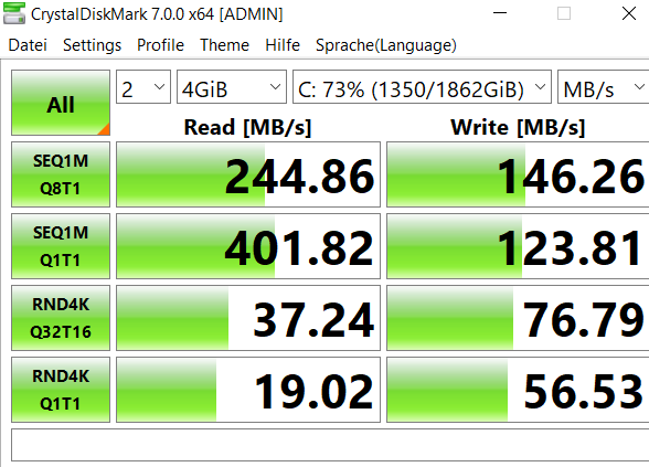

Sehe ich es richtig, dass die KC3000 im Grunde das beste P/L hat von den 5 SSDs:
https://geizhals.de/?cmp=2576856&cmp=2454607&cmp=2770177&cmp=2672116&cmp=2621457&active=1
Preislich sind sie ja alle recht attraktiv mit unter 150€.
Überlege meine SanDisk Ultra zu ersetzen, da die Datenraten wegen der Verschlüsselung doch relativ niedrig sind, was man dann doch bei größeren Datenmengen bemerkt :D
