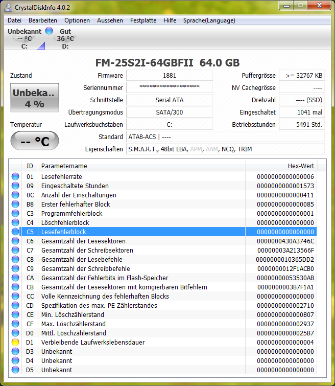

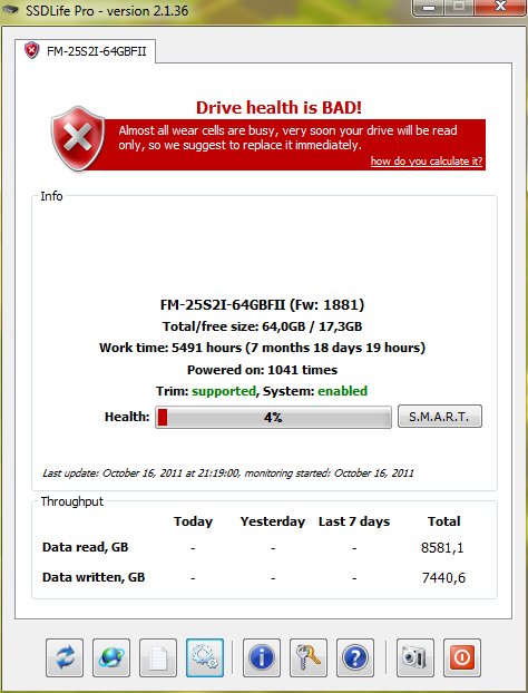

Ist eine G.Skill Falcon II 64GB
PS: Crucial M4 128GB für's Notebook bei Mindfatory am Mittwoch bestellt. Ich gebe Bescheid, wenn sich was tut. Geld wurde am Donnerstag überwiesen, allerdings noch keine Reaktion...
