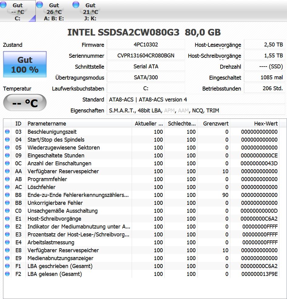

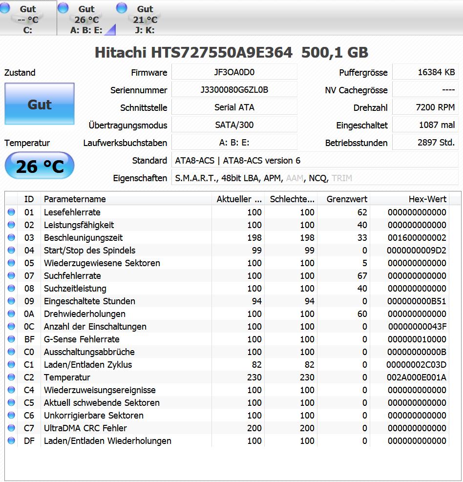

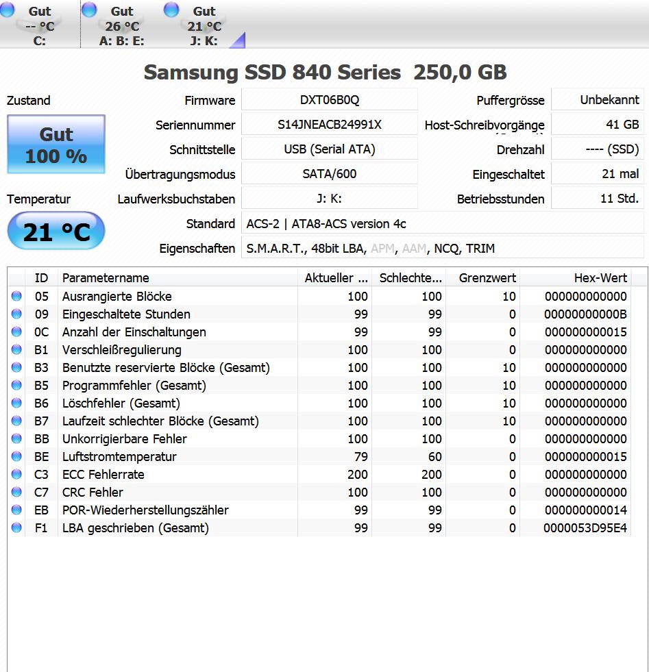

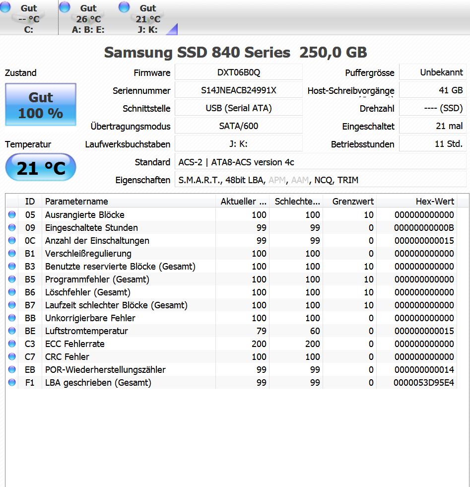

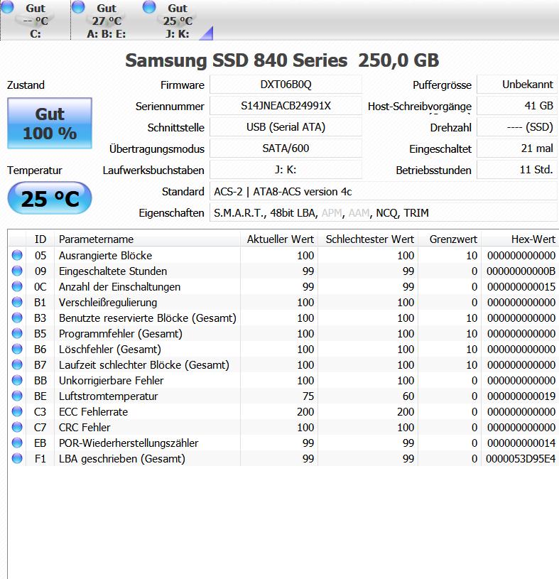

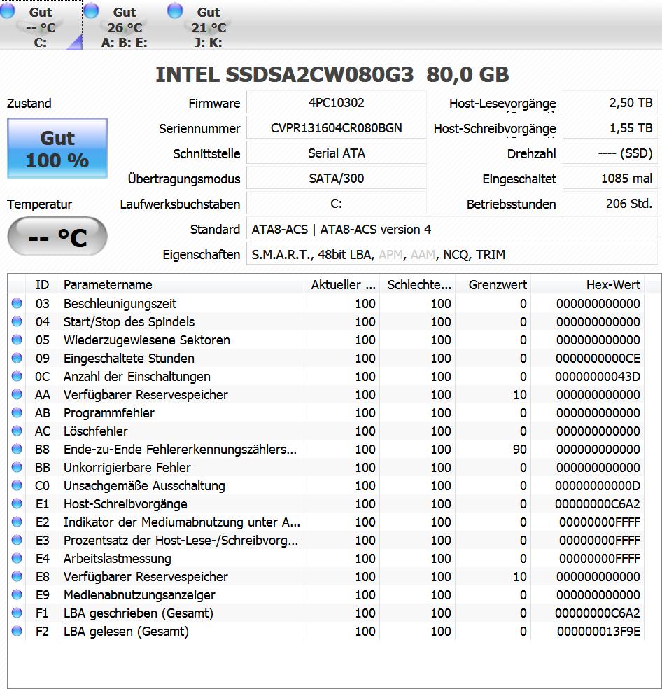

die Werte sind in der Grenzwert-Spalte genau wie bei meiner 830er 128GB. Muss ich mir jetzt Sorgen machen?
M
meckswell
gandalix, es gibt eine neue Firmware für die 840 non pro, vllt machst du die mal drauf.
Willst Du denn XP von der Platte noch booten können? Dann müsstest Du in der Tat entweder dafür sorgen, dass ein passender Treiber zum Bootzeitpunkt geladen wird und diesen vorher auch installieren, denn soweit ich mich erinnere, hatte XP noch keinen eigenen oder den Port an dem die HDD hängt im BIOS auf den IDE Modus umstellen.Polski schrieb:Frage, da auf der einen Festplatte Win xp drauf ist.
Muss ich nichts in der regedit ändern? Hab da was von gelesen?
gandalix, bis auf den auffallend hochen Wert diese komischen POR-Wiederholungszähler der wohl sowas wie die Unsave Shutdowns zählt, sehen die alle gut aus. Kannst Du denn auf der Platte noch was schreiben? Wenn ja, teste die mal komplett mit h2testw durch. Hattest Du eigentlich eine Schnellformatierung versucht oder eine normale? Ggf. könntest Du auch noch mal versuchen die Partitionen zu löschen und eine neue anzulegen.
Der Hex-Wert ist der eigentliche Wert des Attributes so wie der Name es auch sagt, also z.B. der Wert des Zahlers die Anzahl wiederzugewiesener Sektoren. Die Grenzwertspalte bezieht sich auf den Aktuellen Werte und der zählt von einem Ausgangswert (oft 100 oder 200) entsprechend dem Hex-Wert runter. Sorgen muss man sich machen, wenn der Aktuelle Wert auf oder unter dem Grenzwert abgefallen ist. Ob der Hex-Wert nun über oder unter dem Grenzwert liegt, hat dagegen keine Bedeutung.Endzeit schrieb:die Werte sind in der Grenzwert-Spalte genau wie bei meiner 830er 128GB. Muss ich mir jetzt Sorgen machen?

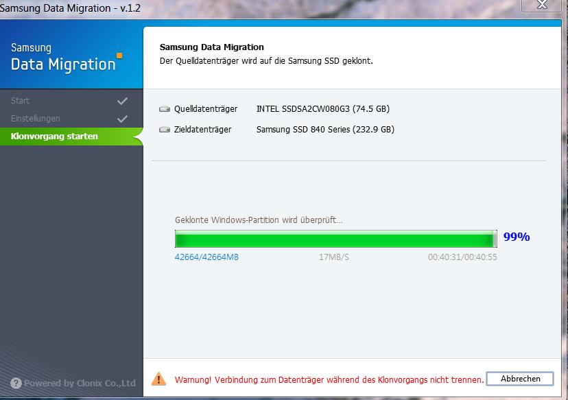

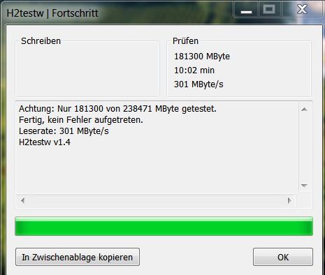

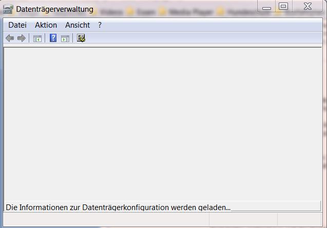

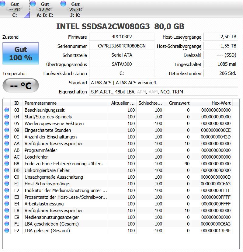

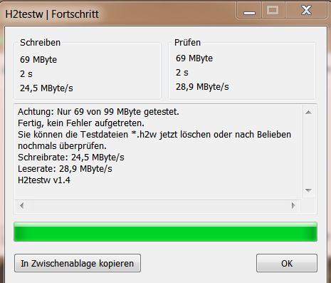

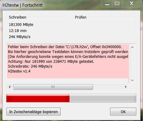

Holt schrieb:gandalix, bis auf den auffallend hochen Wert diese komischen POR-Wiederholungszähler der wohl sowas wie die Unsave Shutdowns zählt, sehen die alle gut aus. Kannst Du denn auf der Platte noch was schreiben? Wenn ja, teste die mal komplett mit h2testw durch. Hattest Du eigentlich eine Schnellformatierung versucht oder eine normale? Ggf. könntest Du auch noch mal versuchen die Partitionen zu löschen und eine neue anzulegen.
Danke erstmal.
Hab "schnell Formatiert" dauerte aber lange sehr lange, bis es dann fertig war und danach kam gleich die Fehlermeldung, das Windows die Formatierung nicht korrekt beenden konnte.

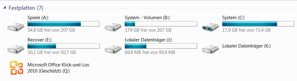

Portitionen erstellen oder löschen, kann ich leider nicht da ich in der Systemsteurung keinen Zugriff auf die Platte habe, sie lädt und lädt aber passieren tut nix, hier kommt dann auch die Fehlermeldung "keine Rückmeldung".
Auf dem Arbeitsplatz sehe ich dann 2 Partitionen einmal J: auf diese kann ich zugreifen darin sind nur keine Daten enthalten, auf K: kann ich nicht zugreifen da diese Partition nicht Formatiert ist.

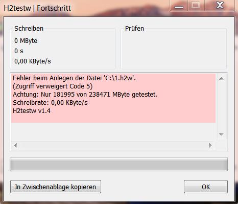

Edit
Test leider erstmal nur auf der Partition J: möglich:

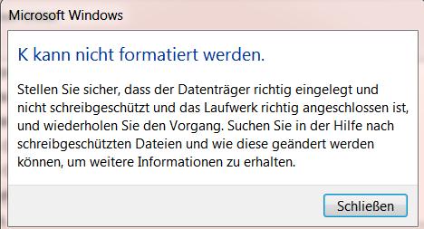

Partition K: versucht er jetzt zu Formatieren
P.s das dauert wieder eine halbe ewigkeit, ich lass ihn jetzt mal machen, aber dadurch das es wieder so lange dauert hab ich wenig hoffnung auf ein besseres Ergebnis
Ergebnis:
leider wieder nix
So ich lass das jetzt mal laufen vielleicht findet er ja doch irgendwann was.
Na endlich!

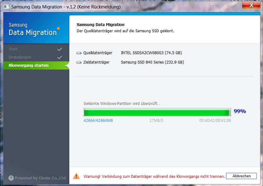

Nach dem Vorgang (oben auf den Bild dauer ca 1std
mache jetzt die Migration neu!
So, die Migration dauert jetzt schon gute 40 min., ca 35 min davon gingen richtig schnell, ab da aber bleibt es jetzt schon seit 5 min auf 99% stehen, mal schauen wie es weiter geht, lasse es mal laufen ...
hmm jetzt zeigt es mal wieder an das es "keine Rückmeldung" hat, nuja lasse trotzdem laufen!
So, alles gut Migration hat diesmal funktioniert, vielen danke @Holt

Das ist sehr seltsam, kann aber an einer fehlerhaft angelegten Partition liegen.gandalix schrieb:Hab "schnell Formatiert" dauerte aber lange sehr lange, bis es dann fertig war und danach kam gleich die Fehlermeldung, das Windows die Formatierung nicht korrekt beenden konnte.
Die Partitionstabelle scheint komplett Müll zu sein, aber h2testw konnte ja auf die SSD schreiben.gandalix schrieb:Portitionen erstellen oder löschen, kann ich leider nicht da ich in der Systemsteurung keinen Zugriff auf die Platte habe, sie lädt und lädt aber passieren tut nix, hier kommt dann auch die Fehlermeldung "keine Rückmeldung"
Gut, sonst hätte ich jetzt ein Secure Eease vorgeschlagen, damit Du die defekte Partitionstabelle los wirst, aber die wurde ja nun offenbar als defekt erkannt und überschrieben. Teste trotzdem mal mit h2testw ob Du den freien Platz in den Partitionen beschreiben kannst, nicht das sich da Bereich überlappen. Mache also vorher ein Backup der Daten.gandalix schrieb:So, alles gut Migration hat diesmal funktioniert, vielen danke @Holt

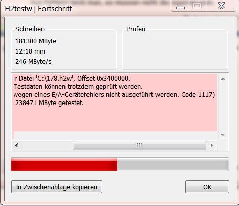

Holt schrieb:Gut, sonst hätte ich jetzt ein Secure Eease vorgeschlagen, damit Du die defekte Partitionstabelle los wirst, aber die wurde ja nun offenbar als defekt erkannt und überschrieben. Teste trotzdem mal mit h2testw ob Du den freien Platz in den Partitionen beschreiben kannst, nicht das sich da Bereich überlappen. Mache also vorher ein Backup der Daten.
h2test konnte nicht ausgeführt werden
kann das Secure Eease reparieren?
- Aug. 2011
- 1.020
Der Fehler kommt wegen fehlenden Admin-Rechten.
Führe das Program als Admin aus oder wähle einen Ziel-Ordner, bei dem man keine Admin-Rechte zum Schreiben braucht.
