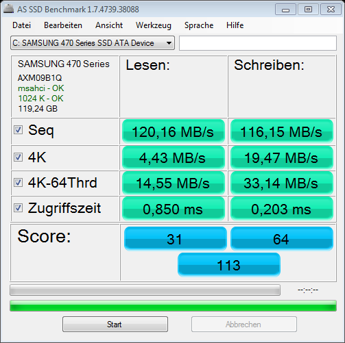

Ich habe meine Samsung 470 128GB jetzt seit gut 15 Monaten in meinem Notebook im Einsatz, nur 110GiB partitioniert und mit Truecrypt 7.1a in AES-256 verschlüsselt. Leider finde ich in meinem CDI-Ausdruck die Werte für die geschriebenen Daten und die Write Amplification nicht. Bei mir kommt eine gegenüber Wattebaellchens Beispiel nur extrem reduzierte Zusammenfassung.

Mit meiner Samsung 470 am C2D L7700 sieht das Ergebnis aber ähnlich aus wie bei Wattebaellchen, im 4k-Lesen sind die Werte deutlich schlechter als im Schreiben (AS-SSD):
Mit Truecrypt dürfte das nichts zu tun haben, da für die Verschlüsselungsleistung die Blockgröße uninteressant ist. Die sequentiellen Werte zeigen erstens, dass Lese- und Schreibleistung bei der Verschlüsselung in etwa gleich sind, beide Kerne werden voll ausgenutzt. Bei den 4k-Benchmarks ist die CPU-Auslastung durch TC dermaßen gering, dass sogar die niedrigste CPU-Taktrate eingestellt wird.

Wobei der bremsende Effekt bei mir trotz der sehr schwachen CPU und grottenschlechter Benchmarkwerte im Alltag wirklich gering ist. Ich mache nochmal einen Benchmark mit meiner verschlüsselten Crucial M4 im Phenom-Rechner zum Vergleich, da bremst die CPU weniger.
Außerdem habe ich noch ein Benchmarkergebnis gefunden, das meine Crucial M4 64GB ebenfalls verschlüsselt im Laptop zeigt:
Wenn es nur 4k sind die da gelesen werden, dann dürfte es genauso ablaufen. Bei längeren Zugriffen wird man sicher einen Puffer haben den man füllt und so dass nicht jedesmal auf das Lesen der Daten von der Platte gewartet werden muss.ThommyDD schrieb:Meinst du damit, dass eine Art iterativer Prozess abgearbeitet wird, immer wieder ein Stückchen entschlüsseln, das nächste Paket vom Controller der SSD anfordern, warten, bis der liefert, wieder entschlüsseln uswusf.
Das wird es mit Sicherheit geben, denn die seq. Leseraten sind sind ja viel höher als bei 4k und es könnte irgendwann auch nicht funktionieren die Daten erst alle einzulesen und dann zu entschlüssel. Stell Dir vor, Du hast nur 2GB RAM, liest aber eine iso einer DVD mit über 4GB Größe. Das kann nur stückchenweise erfolgen, aber wie groß diese einzelnen Teile sind und ab wenn dann nun parallel gelesen und entschlüsselt wird, kann ich Dir nicht sagen. 4k werden aber mit Sicherheit nicht reichen, dann wäre die seq. Performance zu schlecht. Ich schätze so 64k, 128k oder 256k dürfte realisitsch sein, denn sonst erreichen die Platten und SSDs ihre maximal seq. Transferraten ja auch noch gar nicht.ThommyDD schrieb:Dann müsste wohl Truecrypt dahingehend optimiert werden, weiter im Voraus Datenpakete anzufordern, schon bevor die eigentliche Entschlüsselung ansteht.
Am "großen" Rechner mit der Crucial M4 und dem schnelleren Phenom sehen die 4k-Werte praktisch genauso aus. Es scheint also tatsächlich an der Methode zu liegen, wie die Befehle erzeugt und abgearbeitet werden. Interessant ist, dass sequentiell nur knapp 400MB/s drin sind, während es unverschlüsselt knapp 500 sind und der Prozessor 575MB/s ver- bzw. entschlüsseln kann. Durch den SSD-Benchmark oder auch durch den Zugriff auf die SSD scheint recht viel Rechenleistung benötigt zu werden, die dann Truecrypt im Vergleich zur Benchmarksituation (die vermutlich im RAM abläuft) nicht zur Verfügung steht. Interessant, dass das im langsamen C2D mit SATA2 nur zu einem Abfall von 130 auf 120MB/s führt, im Phenom II X4 jedoch von 575 auf knapp 400MB/s.
