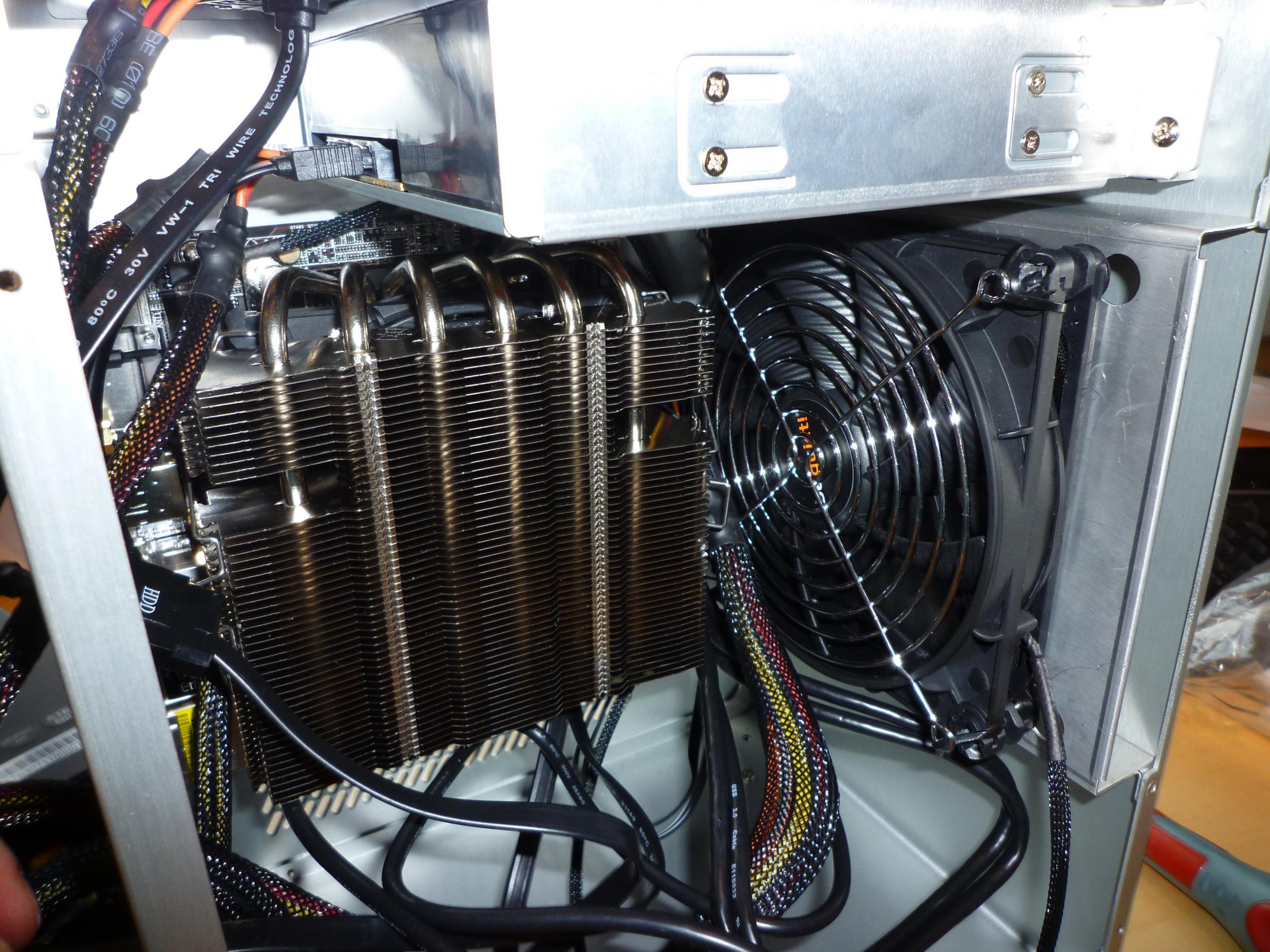

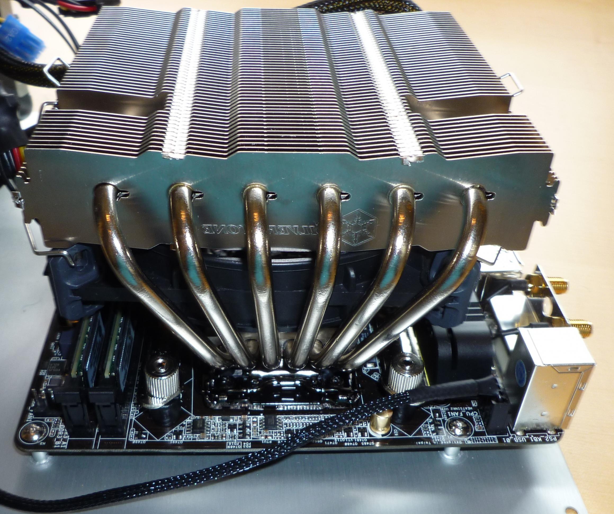

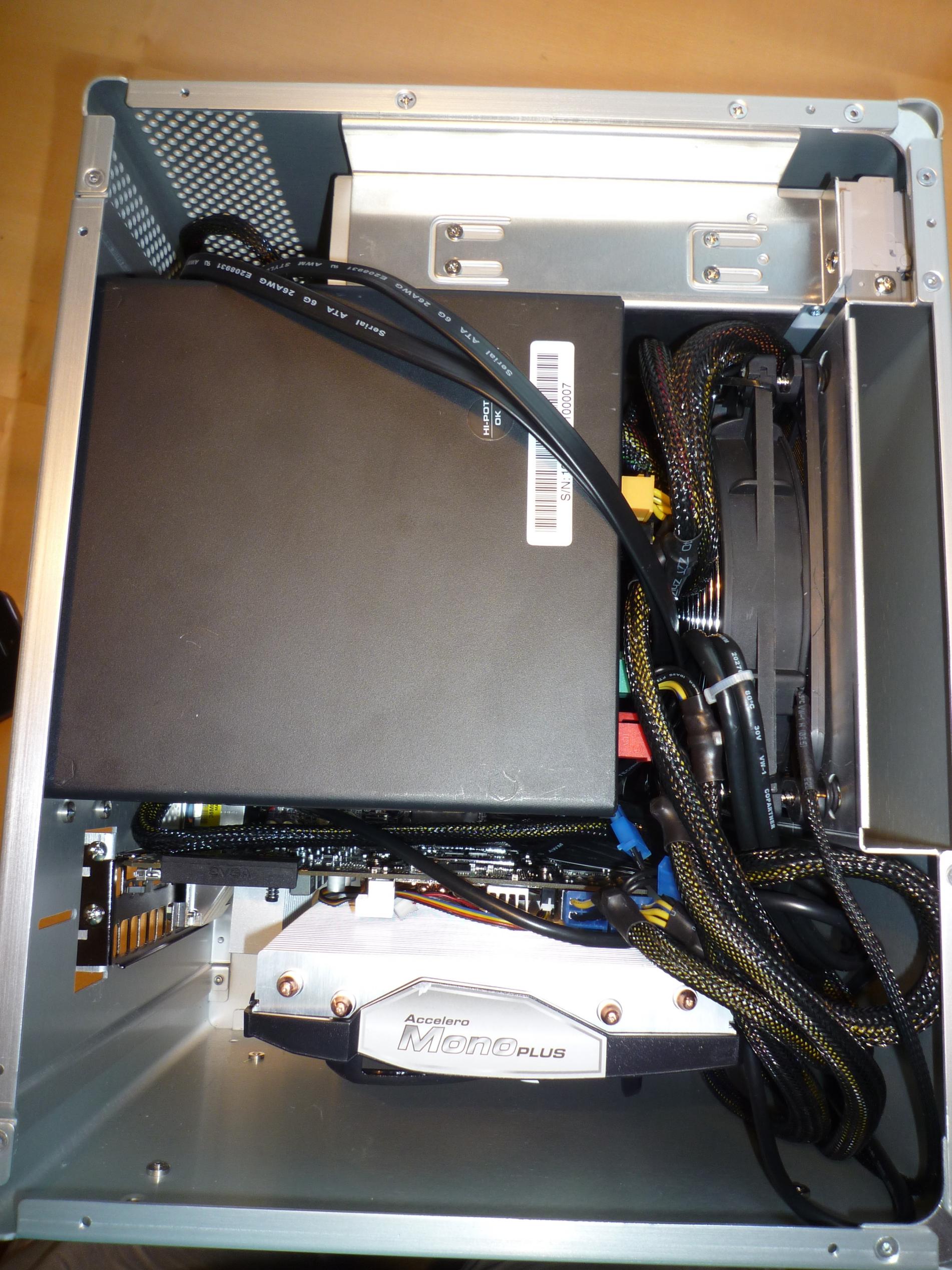

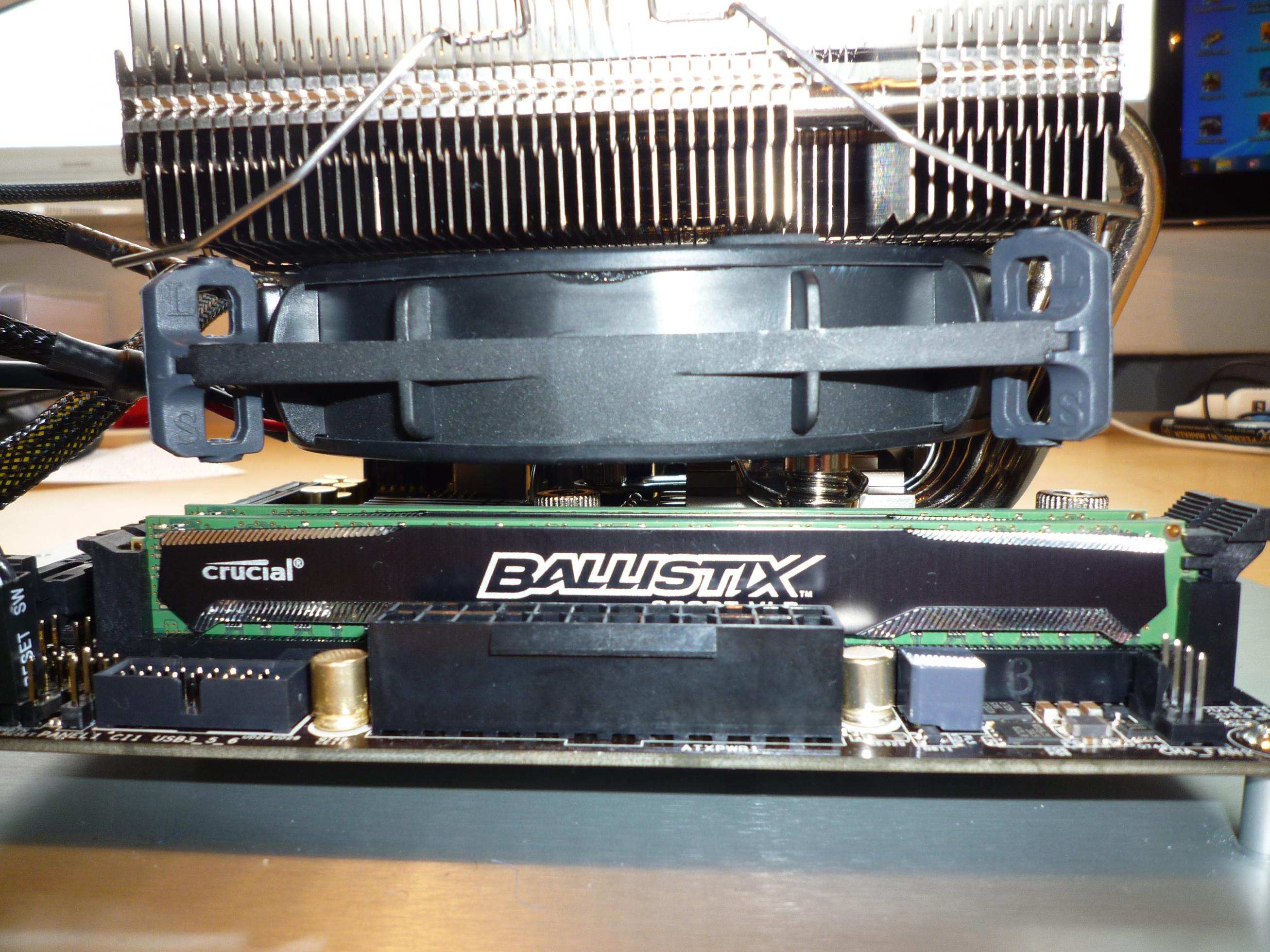

Nachdem mir der Sammelthread sehr geholfen hat bei der Zusammenstellung meines PCs, wollte ich meine Erfahrungen auch an euch weitergeben.
Da mir mein alter PC in einem Lancool K7, welches zusätzlich noch mit schweren Dämmmatten ausgelegt war, eindeutig zu schwer und groß war, um ihn regelmäßig zu transportieren, überlegte ich schon seit längerem ein Mini-ITX Gehäuse zu kaufen. Favoriten hierbei waren der Cooltek Coolcube, das Lian Li Q03 und das Q11. Der Coolcube schied mangels Laufwerk aber aus (das feste Laufwerk ist für mich einer der Hauptvorteile eines Standpcs gegenüber flexiblen Laptops) und gegenüber dem Q03, welches bei gleicher Größe wie der Coolcube auch ein Laufwerk hat und bei dem man einen zweiten Grafikkartenslot hätte herausflexen müssen, war der 140mm Lüfter ausschlaggebend , denn bei den Komponenten wollte ich nicht wegen der Größe „kürzertreten“ .
Verbaut wurden somit:
Gehäuse: Lian Li PC-Q11A silber
Mainboard: ASRock Z87E-ITX
CPU: Intel Core i7-4770K
RAM: Crucial Ballistix Sport 16GB VLP
CPU-Kühler: SilverStone Nitrogon NT06 Pro @ be quiet! Silent Wings 2 PWM 120mm
Grafikkarte: EVGA GeForce GTX 760 @ Arctic Cooling Accelero Mono Plus
Laufwerk: LG Bluray-Brenner BH16NS40
Netzteil: be quiet! Straight Power E9-CM 480W
Lüfter: 1x be quiet! Silent Wings 2 140mm
Zudem habe ich meine alte OCZ Vertex 2 SSD eingebaut.
Da ich von meinem alten PC lautstärketechnisch sehr verwöhnt war (selbst die in einem Scythe Quiet Drive verbaute HDD und das Enermax Modu82+ störten mich bereits), kam nur der NT06 Pro mit besserem Lüfter in Frage, welcher allerdings im Vergleich zu anderen CPU-Kühlern relativ unkomfortabel zu befestigen ist. Da gescheite Lüfter aber stets 25mm statt der verbauten 20mm Höhe haben, habe ich, um Komplikationen mit dem RAM zu vermeiden (Low Profile RAM passt nämlich mit einem 25mm Lüfter ohne Verbiegen des Kühlers nicht!), zu einem Very Low Profile RAM gegriffen, bei welchem ich auch definitiv die Kompatibilität mit einen höheren Lüfter beim NT06 Pro bestätigen kann.

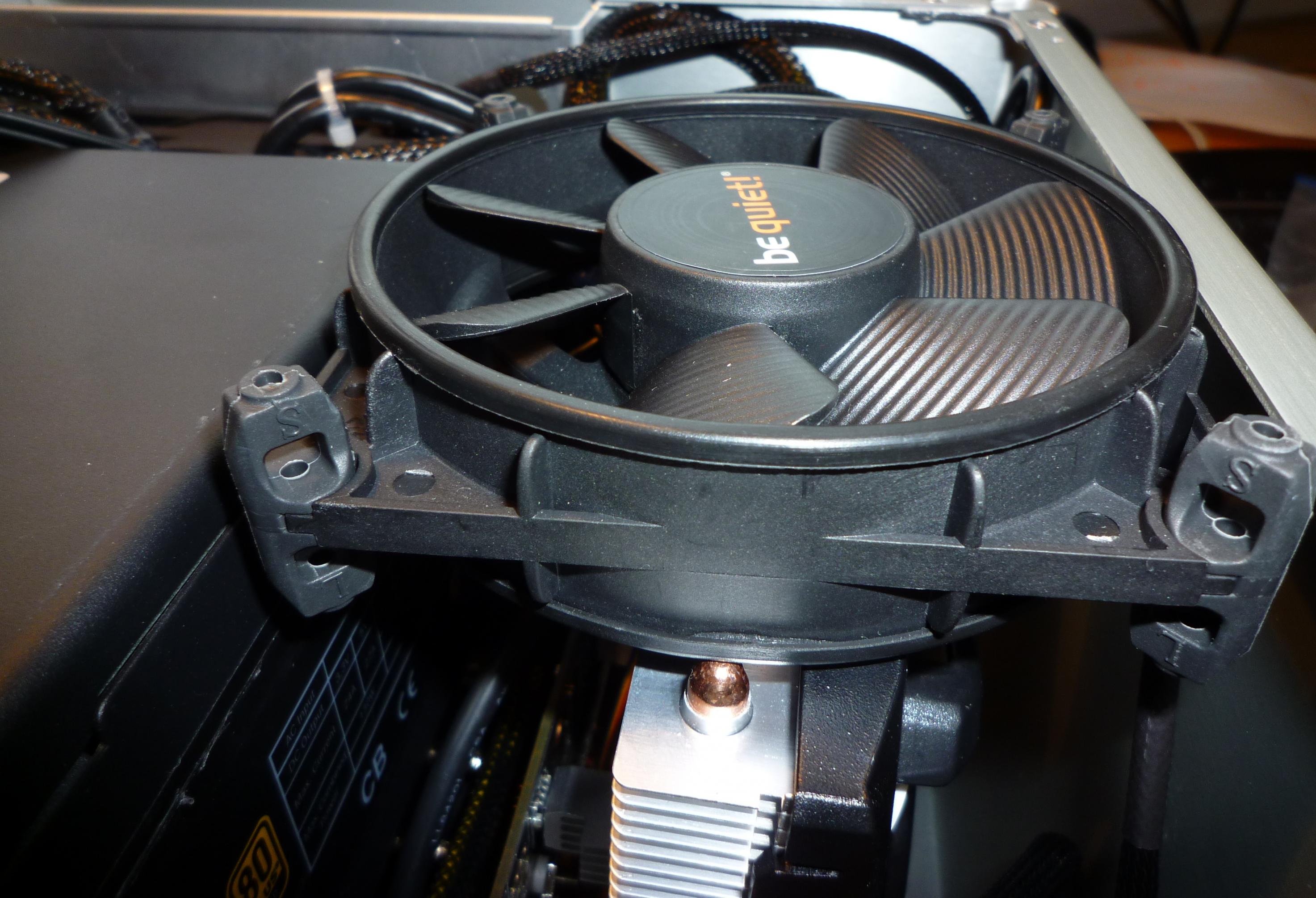

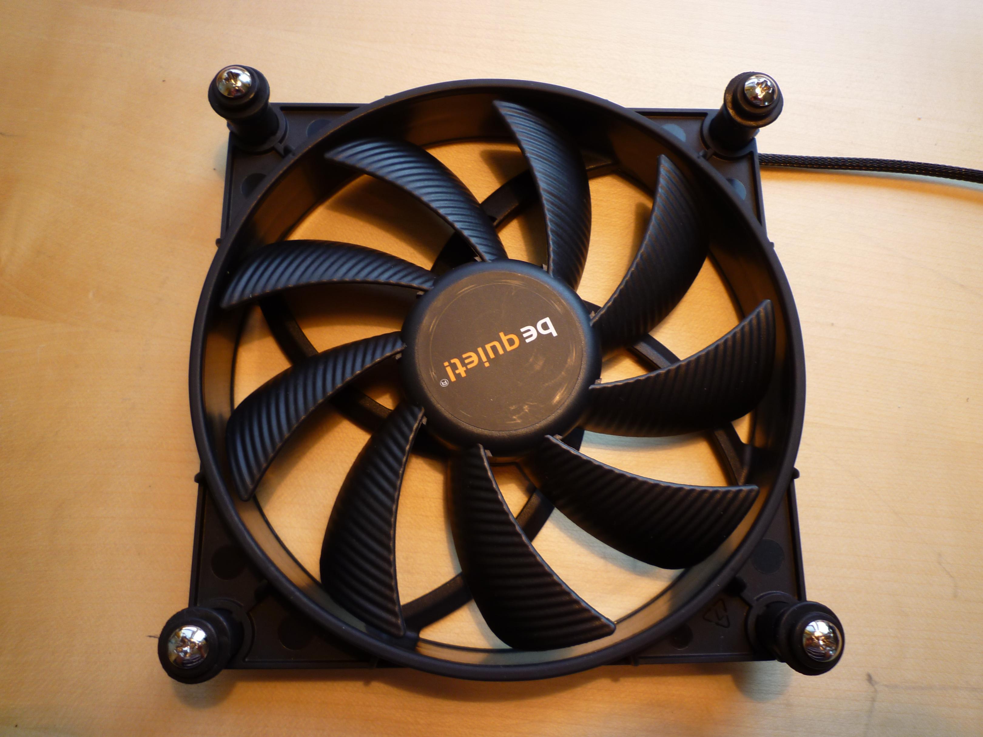

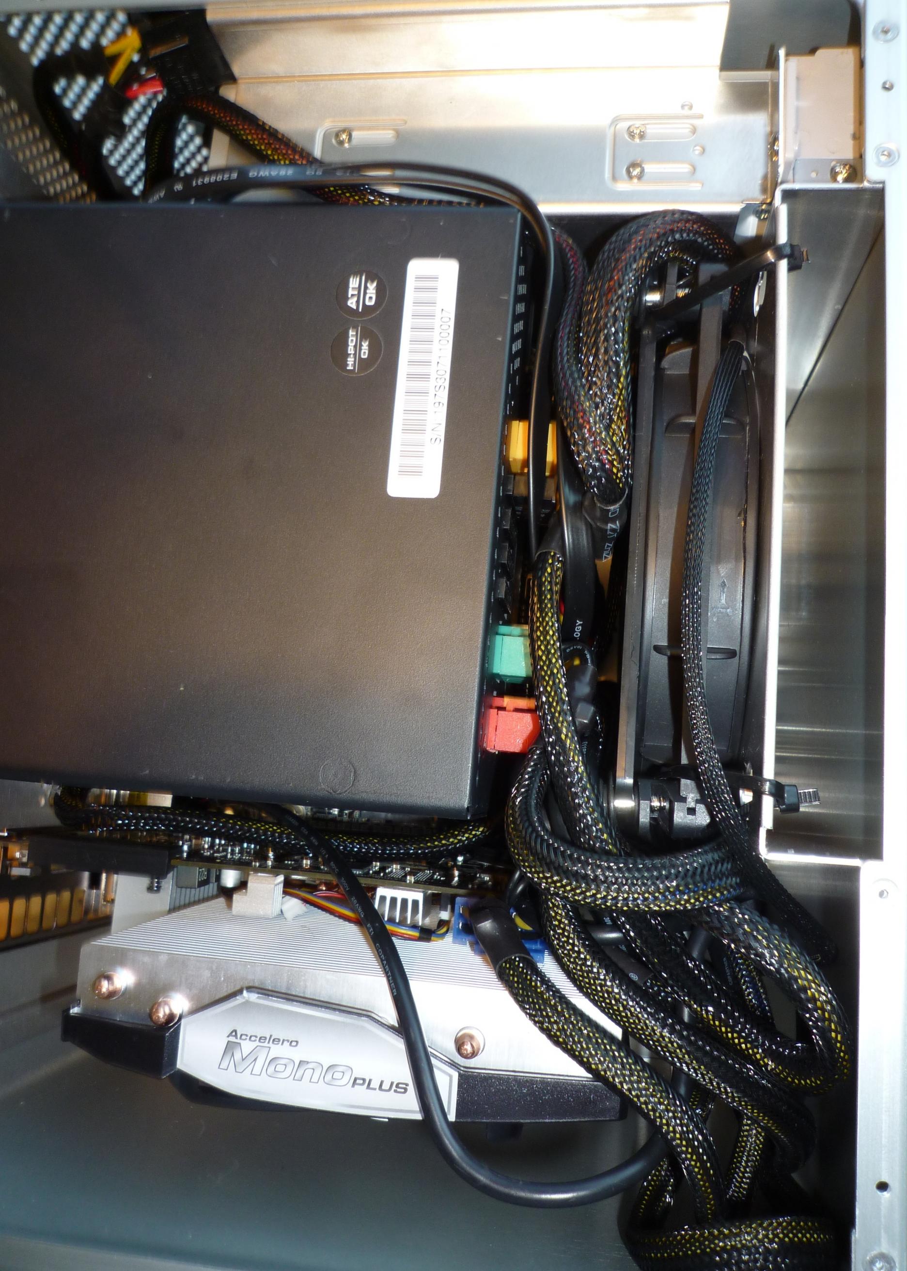

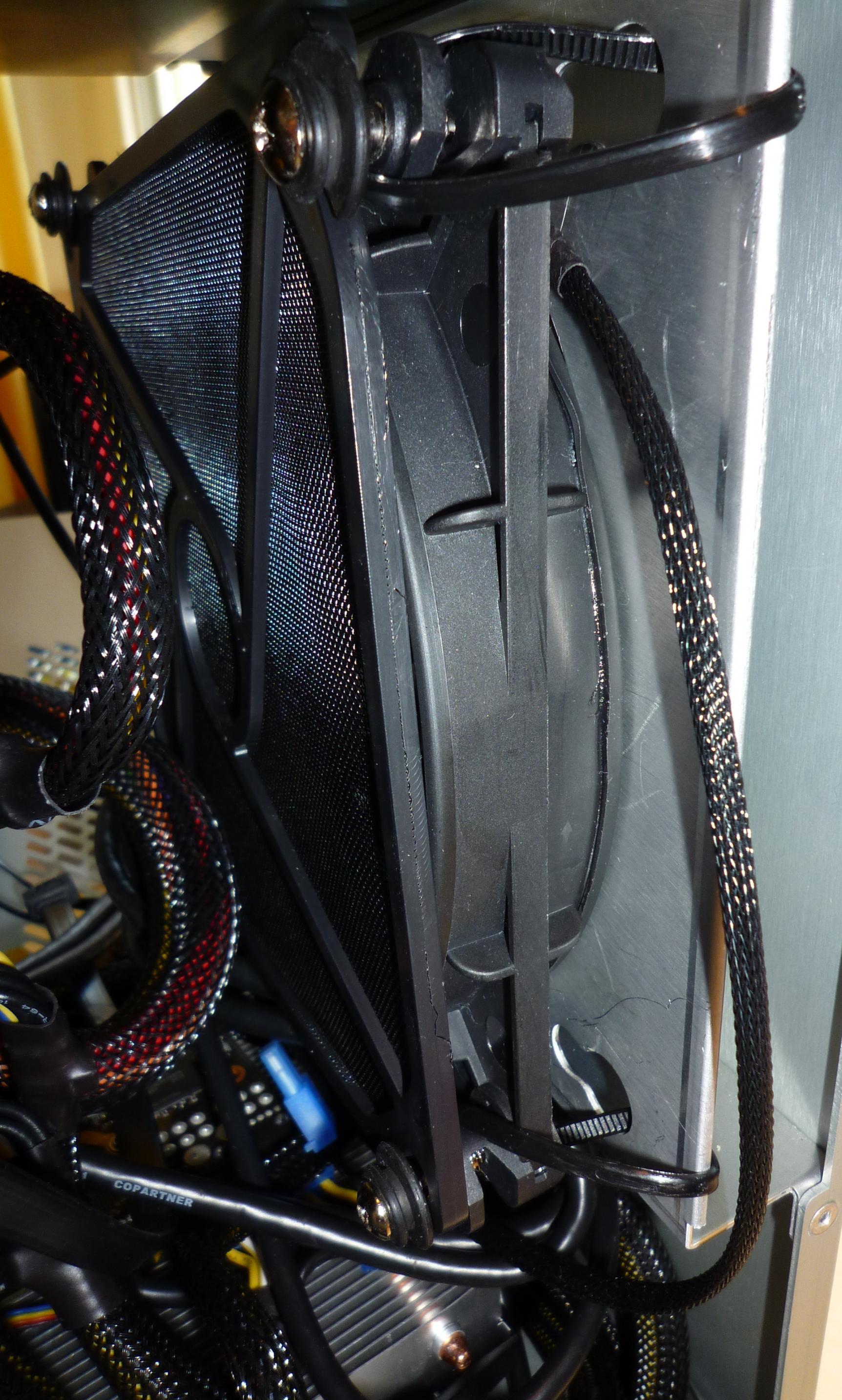

Das Hauptproblem sind bislang die Lüfter:
Die be quiet Silent Wings 2 Lüfter sind nämlich leider suboptimal für das Gehäuse, weil beim 140mm Frontlüfter bedingt durch die „eigenen“ Halterungen (-> Schrauben nicht beidseitig möglich) man den Staubfilter nicht anstelle des Lüftergitters hinter dem Lüfter installieren konnte und auch das Lüftergitter nur mittels Kabelbinder befestigen konnte. Da ich die Bilder vor dem ersten Hochfahren geschossen habe, musste ich heute leider noch Feststellen, dass ein Lüftergitter befestigt mit Kabelbindern im saugenden Betrieb nicht mit dem Lüfter kompatibel ist, denn wie auf dem Bild ersichtlich ist, kommt es (wenn der Lüfter überhaupt anspringt) zu starkem Schleifen. Somit musste ich den Lüfter nun mit Kabelbindern am Gehäuse befestigen und habe den Staubfilter als Schutz vor den Kabeln benutzt. Leider ist diese Konstruktion eher schlecht als recht, da der Staubfilter durch die Kabelbinder nicht recht halten will. Wenn hier jemand einen Tipp parat hätte, wäre das super. Ansonsten werde ich wohl für den dauerhaften Betrieb einen Lüfter mit Standarddesign kaufen müssen, auch wenn ich den 140mm Lüfter angesichts der Gebrauchsspuren wohl kaum mehr widerrufen kann. Ich tendiere hier zu den aktuellen Noctualüftern, wobei ich noch nicht weiß, ob ein zusätzlicher PWM-Lüfter oder ein regulärer 3Pin-Lüfter hier besser wäre.
Beim be quiet 120mm PWM-Lüfter unter dem NT06 Pro war ich zunächst unzufrieden mit dem Luftdruck, der verglichen mit den Noiseblockermultiframelüftern und Noctua NF-P12 Lüftern, die ich noch vom alten PC hier hatte, bei gleicher Drehzahl spürbar schlechter war. Allerdings weiß ich nicht, ob das Lautstärke/Luftdurchsatzverhältnis bei einem Noctualüfter, wie dem Noctua NF-S12A PWM besser sein wird und die neue Noiseblocker eLoop Series, also z.B. der Noiseblocker eLoop B12-PS, scheint ja etwas „Platz“ zum Luft Ansaugen zu benötigen, sodass ich mir nicht sicher bin, ob der wirklich besser wäre. Falls hier jemand einen Ratschlag parat hätte, wäre ich ihm dankbar ☺.
Zudem ist es ärgerlich, dass nach Einbau des Accelero Mono Plus nur mit sehr viel Druck noch ein 92mm seitlich hineinpasst (siehe Bild). Da dieser wohl genauso schleifen wird wie der 140mm Lüfter mit Lüftergitter und um zumindest den noch zurückschicken zu können, habe ich ihn bislang noch nicht getestet.
Testen konnte ich das System angesichts der Kompliaktionen mit den Lüftern, was immer ein Auseinanderbauen des Gahäuses erfordert hat, leider noch nicht.
Und zum Schluss noch ein paar Bilder:

Ok, der Nitrogon passt also definitv ins Q11.
@ Veit: Die 70mm max. Höhe können eh nicht stimmen, da LianLi ja schon 80mm angibt und da bleibt normalerweise noch etwas Luft - wie sich hier ja auch zeigt.

Laut Caseking, die ja eigentlich immer sehr gute Angaben haben, ist er mit Lüfter 122mm hoch, wobei 90-95mm beim Betrieb ohne Lüfter definitv zu viel sind (beim NT06 Pro sind vielleicht noch 2-3mm übrig)
Auch wenn der NT06 Pro für die Qualität (die schon schlechter ist als z.B. bei Noctua) und das Gebotene doch recht teuer ist, ist er für das Gehäuse abgesehen von Wasserkühlern, wie dem Corsair H90, schon das absolute Maximum - schon wenn man sich alleine das Gewicht anschaut: der Thermalright AXP-100 ist 360g schwer, Prolimatech Samuel 410g, der von dir genannte, aber nicht passende Samurai ZZ 472g und der NT06 Pro wiegt ganze 700g.
Und wenn du mal guckst, wo bei meinem AsRock Z87E-ITX der CPU Sockel oben aufhört und der CPU-Kühler das Mainboard trotzdem nicht überragt, dürfte das bei dir schon passen.
Die Arctic Cooling GPU-Kühler, also z.B. den Mono Pro, der durch den 120mm Lüfter und die Heatpipes deutlich mehr reißen dürfte, als der Accelero L2 Plus, der geschätzt auf deiner HD 5770 ist, kann man immer direkt an der Grafikkarte anschließen.
Dadurch, dass ich die Lüftersteuerung der Grafikkarte nicht verändert hatte, hatte das bei mir auch zur Folge, dass selbst der Lüfter selbst bei Furmark auf nicht mehr als 49% aufdrehte.
Die Angaben bei Caseking sind falsch, auf gh stehts inzwischen richtig herum. Der Kühler ist ohne Lüfter ca. 70mm hoch und passt somit rein, zudem bleibt auf So1155-mITX-MBs mit Standardlayout der PCIe-Slot frei.

Der Arctic Cooling Accelero Mono PLUS sieht zwar gut aus, mich irritiert aber, dass die GPU-Fläche so weit seitlich sitzt, wie man hier sieht.
Ansonsten finde ich aber auch kein Modell...
Veit schrieb:
Danke für die Gewichtserinnerung, daran hab ich GAR nich mehr gedacht - dann fällt der raus :/
Mehr Gewicht ist doch gut? Mehr Masse/Fläche = höhere Kühlleistung. Oder hast du Angst, dass man den Nitrogon nicht sicher befestigen kann? Also m.W. wird der verschraubt und mit 700g gehört er eher zum Mittelfeld, der BQ Dark Rock Pro 2 wiegt immerhin 1250g!
Der AXP100 ist aber sicher ein ganz ordentlicher Kühler, auch wenn er natürlich nicht mit dem Nitrogon mithalten kann.
Länge PCB: 21,9cm
Sorry, habe wenig Lust, das ganze nochmal auseinanderzubauen ;)
Ok, dann kann man auch keine zuverlässige Aussage treffen. Der Mono Plus könnte passen, wenn der Prozessor nicht zu weit am Rand liegt. Der S1 passt schon mal nicht.
Zur Preisfrage: Ich würde den Preis der Kühllösungen eher in Relation zu den Anschaffungskosten des Gesamtsystems setzen. Aber klar, irgendwo muss man die Grenze ziehen.
Den Mono Plus hab ich damals für etwas über 30€ gekauft, ist inzwischen aber wohl nur noch schwer zu bekommen...
Zum Setsugen gabs hier schon mal einen Test, da findest du normalerweise auch Angaben zur Montage.
Hatte die Info so verstanden, als wäre das was schlechtes...
Kann nicht ganz nachvollziehen, was die Kühlleistung mit der Masse zu tun hat. Meiner Meinung nach müsste sie doch mit der höheren Oberfläche vom Kühler steigen, daher Mehr (und grössere) Lamellen = höhere Kühlleistung, oder?
Nichtsdestotrotz ist der Nitrogon preislich nicht mehr interessant. 40€ sollten für eine Lösung reichen. Es muss ja nich gleich eine Highendlösung sein und Temps unter Raumtemp erzeugen ^^
Daher bin ich jetzt noch nach wie vor am schwanken zwischen AXP-100 und Samuel 17...
Ja das stimmt natürlich: Die Kühlleistung hängt mit der Fläche zusammen. Da eine größere Fläche aber auch eine größere Zahl an Kühlfinnen erfordert, steigt dadurch i.d.R. auch das Gewicht. Ein Kühler mit 500g hat für gewöhnlich eine kleinere Oberfläche und somit weniger Leistung als ein Kühler mit 1000g. ;)
Zur Kühlerfrage: Wenn du nur 40€ zur Verfügung hast, wirds mit dem Samuel schwierig, da nur 2,50€ für den Lüfter bleiben. Du könntest es ja mal mit dem recht günstigen Arctic Cooling Arctic F12 probieren, aber da musst du erst mal nachsehen, ob dein Board 3pin-Lüfter ansteuern kann.
Okay, ich hatte dich so verstanden, dass durch das höhere Gewicht zwangsläufig eine bessere Kühlung entsteht. Also nach dem Motto "Nimm Gussstahl statt Alu, dann is das Ding schwerer, ergo besser." ^^
Nein, der wäre drin, da ich sowohl 120er als auch 140er noch rumliegen hab, z.B. den Casefan von Lian Li :)
Der beim AXP mitgelieferte Lüfter ist daher nicht ausschlaggebend.
Argument ist bloss, dass in oben besagtem review der AXP wohl wesentlich besser abgeschnitten hat.
//Edit Habe gerade festgestellt, dass die beiden nur Bohrungen für 120er haben. Mein eckiger 140er passt also gar nicht auf einen der beiden, da der Lüfter auch maximal 120er-Bohrung haben darf. Damit ist der Lüfter vom AXP doch nen starkes Argument und wenn ich irgendwann mal Zeit, Lust, Geld und Bedarf hab, gibts noch nen 140er mit 120er-Bohrung :)
