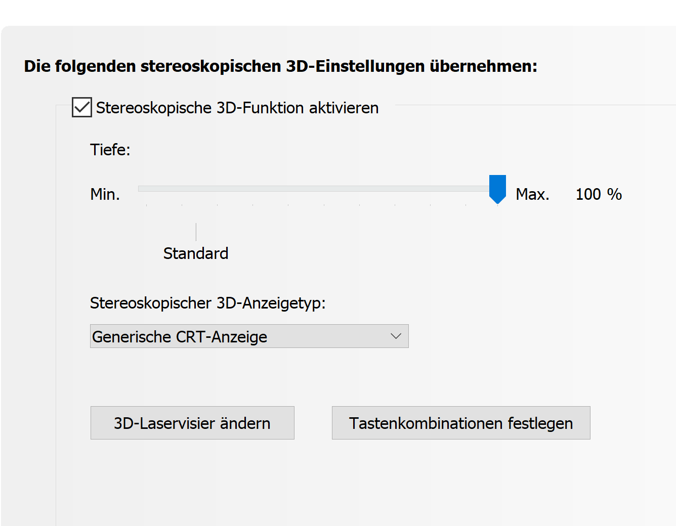

Kleiner Tipp noch an alle die 3D in 1920x1080 @ 120Hz über Beamer! zocken wollen:
Ihr müsst den Stereoskopischen 3D-Anzeigetyp so einstellen das dort der Generic CRT angezeigt wird:
