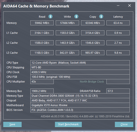

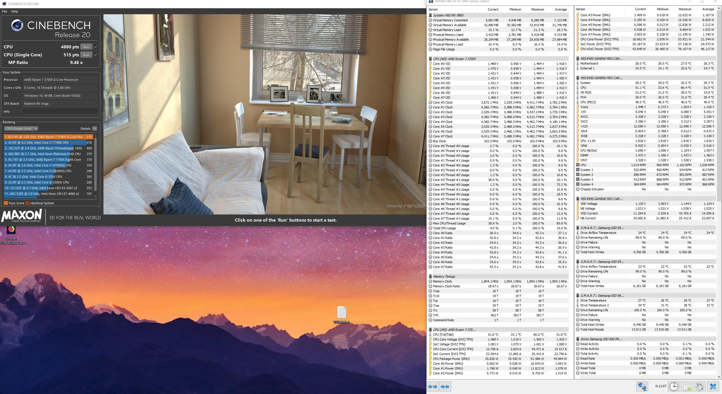

Das kam bei raus. (4513MHz!!!!!!):schluck:
Musste allerdings das RAM OC etwas runterfahren auf 3733MHz, durch das BLCK OC sinds dann 3807MHz, IF Takt ist auf 1867MHz eingestellt. 1900MHz incl. BLCK OC bootet er nicht auch nicht mit BLCK 101. Der IF scheint trotzdem syncron zu sein, die Latenz lässt das vermuten.

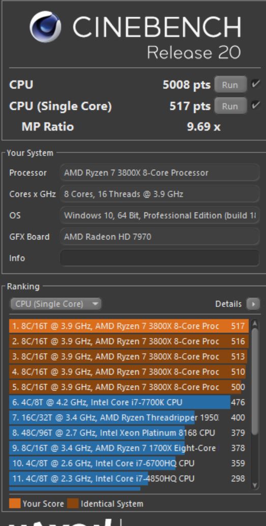

Ich habe mal ein bisschen mit der 45 W Eco Mode Einstellung, die sich bei meinem Board in der PBO Einstellungen befindet, experimentiert. Es ist schon komisch das ich in Spielen fast die gleichen FPS erreiche wie mit den Stock Einstellungen und PBO disabled. Der Prozessor bleibt kühler, verbraucht weniger Strom aber bringt doch ordentlich Leistung.
Hier mal der Test mit dem Ergebnis:
https://www.computerbase.de/forum/t...engerkenntnissen.1882496/page-2#post-23035418
Post 38
Vielleicht wäre das ja mal eine Anregung für einen größeren Test, leider sind da meine Möglichkeiten begrenzt.
Der Eco Mode scheint aber eine gute Alternative zum UV zu sein, kann mich aber auch irren.
