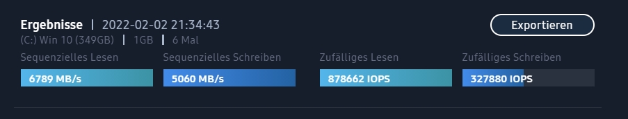

ich habe 2x Windows 10 als Multiboot auf 980 Pro 500GB, bei einem habe ich ca 878K-980K IOPS lesen/schreiben, beim anderen Windows habe ich beim Schreiben nur 327K IOPS!
Treiber/ Updates und Hardware sind gleich. Was bremst die IOPS?

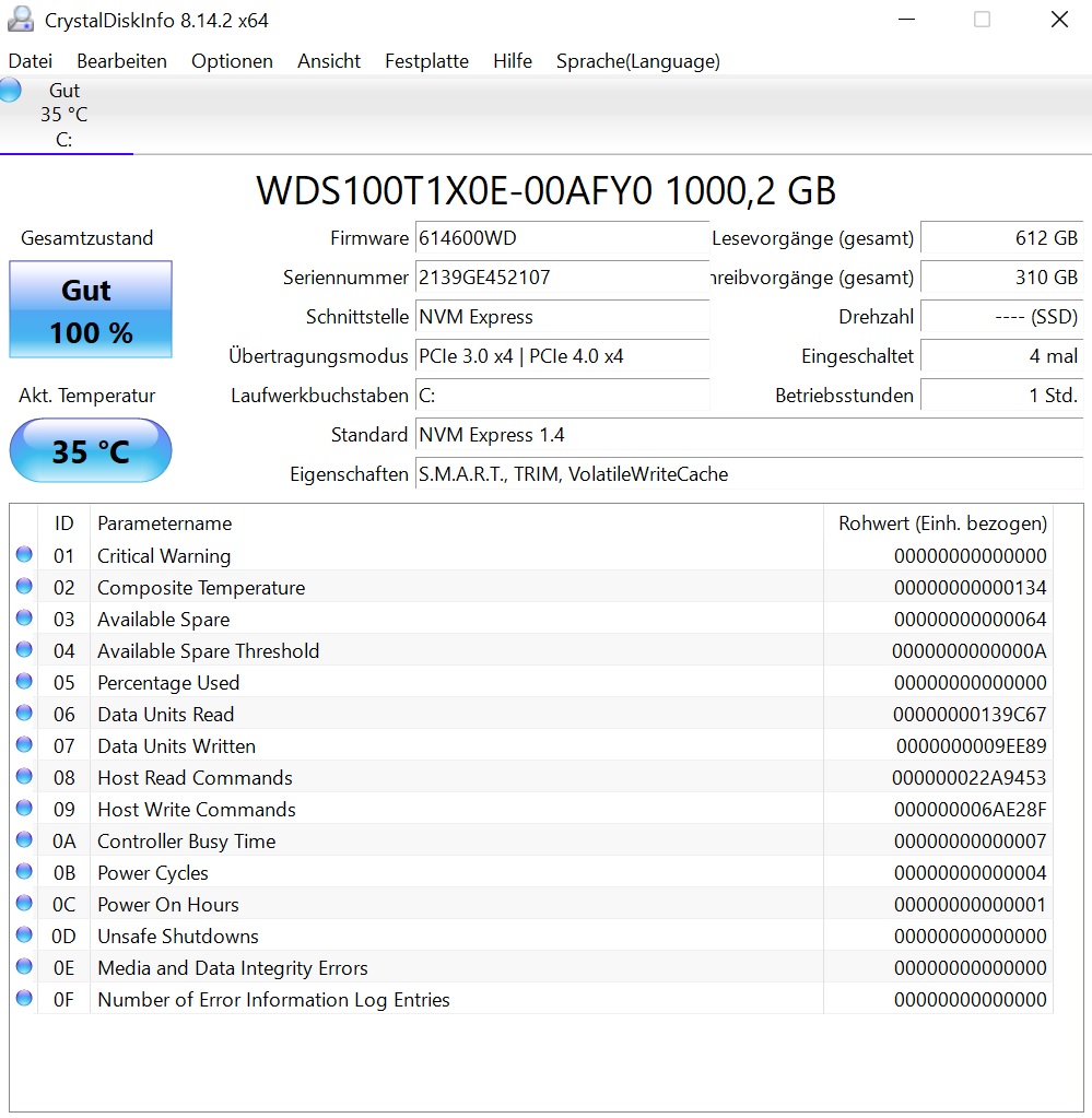

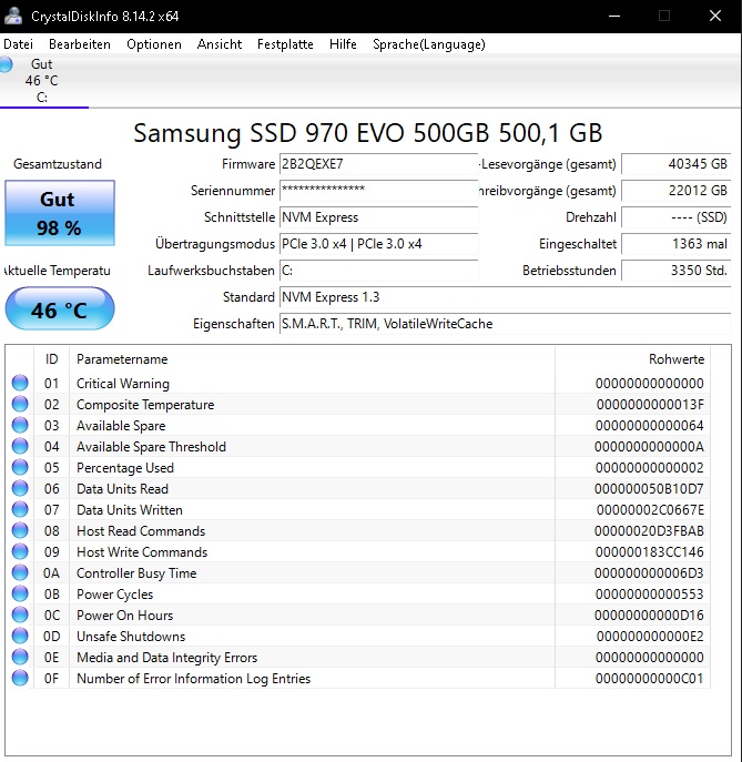

Hey eine Frage an alle, sind die Werte alle passend?
-Mainboard: MPG Z490 GAMING PLUS
Es steht doch dran gesamtzustand Gut.
Glaubst Du das Tool lügt dich an?
Alle Werte im grünen Bereich. Ok, 0D bei 226 - da hast schon einige Abstürze gehabt, aber nichts wildes bei 3350 Stunden, vor allem wenn man RAM/CPU OCed, dann kommen ja bekanntlich immer einige Abstürze dazu, deswegen sehe ich das noch nicht als alarmierend.

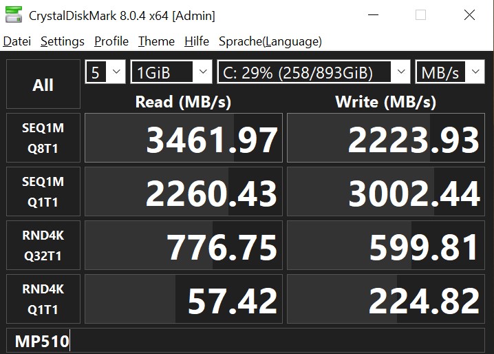

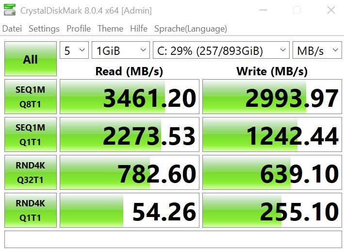

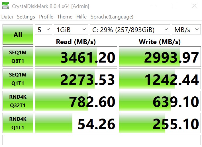

ich habe mir heute eine WD Black SN850 gekauft. Bei dem CrystalDiskMark Benchmark kommt sie aber nicht auf die Geschwindigkeit die sie haben sollte.
Hier einmal der Benchmark und die Laufwerkinfo

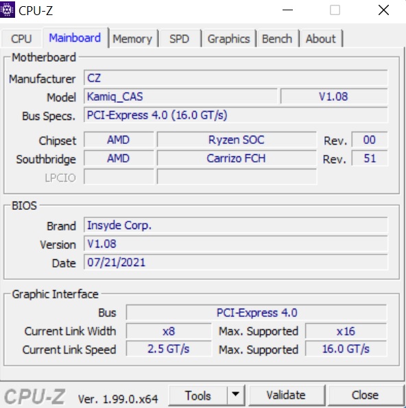

Ich habe 2 M.2 Slots. Kann da nur einer 4.0 oder beide?
Denniss schrieb:
Könntest uns ja mal was über die verwendete Hardware mitteilen also CPU und mainboard
Ich habe ein Acer Nitro 5 AN517 41.
Hier die Daten aus CPU-Z
Aber ich habe gerade einen Artikel gelesen, dass die mobilen AMDs das momentan wohl noch nicht unterstützen.

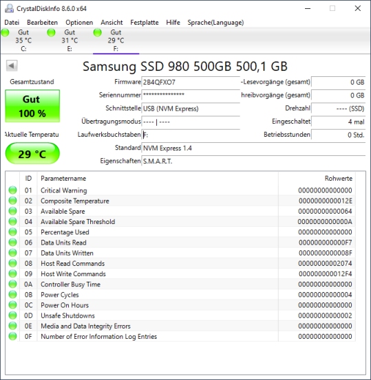

Meine neue neue Samsung SSD 980 im Inateck FE2026 M.2 Gehäuse USB 3.2 Gen 2 :)
ich bin grade am einrichten.

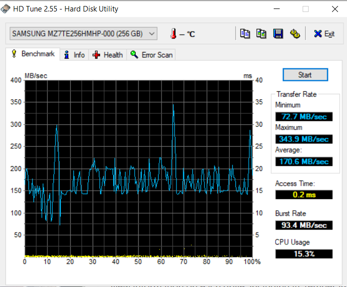

da mein T440s immer langsamer wurde hatte ich irgendwie die SSD in verdacht.
Das Ding hat eine Samsung PM851 mit 256GB verbaut. Da fiel mir ein, dass es ja damals Probleme mit der 840(Evo) gab. Nach kurzer Recherche ist meine SSD davon auch betroffen.
Naja erstmal schön und nach einen Firmwareupdate gesucht:
Es ist eine: SAMSUNG MZ7TE256HMHP-000L7
und Firmware ist: EXT0BL6Q
Laut den Lenovo Firmwaretool ist es schon die neuste und es gibt nichts anderes.
Dann ist mir eingefallen das es damals so Tool gab um die SSD zu refreshen. Das läuft nur leider nicht mit der OEM SSD.
Doch es gibt ein Tool was auch Abhilfe schafft:
https://diskfresh.en.lo4d.com/windows
Habe zuerst nicht dran geglaubt aber das Ding bewirkt wunder:
HDTune:
Vorher:
Nacher:
Das ganze System ist sehr viel flotter geworden. Die Bootzeit ist jetzt 3x so schnell.
Vielleicht hilft es ja jemanden der das selbe Problem hat.
Das liest und schreibt alles neu. Danach gibt es nur noch neue Daten, die wieder gleich schnell gelesen werden.
Wenn die Firmware selbst keinen Refresh zustande bekommt, wird die Prozedur regelmäßig benötigt.
Alternativ: Komplett Sicherung regelmäßig wiederherstellen. Wer das gewohnheitsmäßig macht, wird nichts von dem Bug merken.
Ja ich weiß.
Werde das Tool jetzt halt halbjährig mal ausführen. Dauert ja nur 30min.
Und wenn mal eine SSD abfällt kommt die halt da rein.
Gesichert wird die Kiste eh regelmäßig mit nem Clientbackup.
