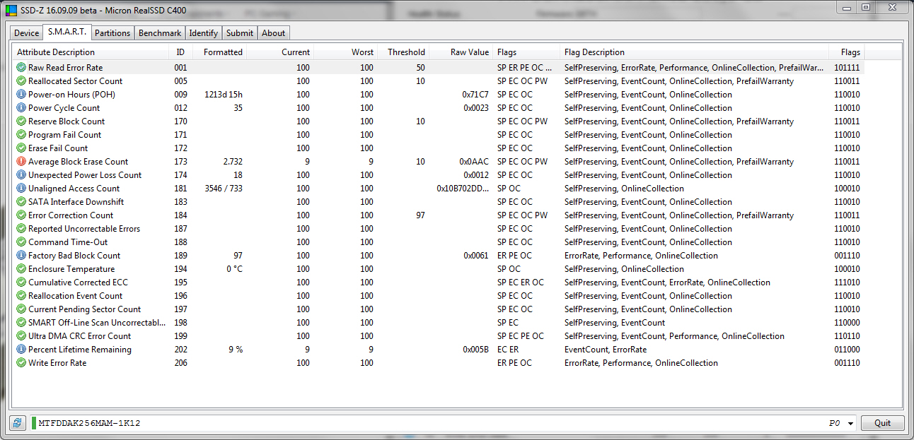

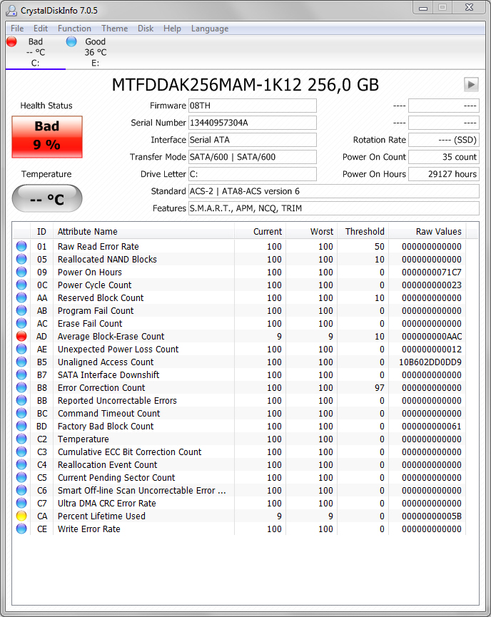

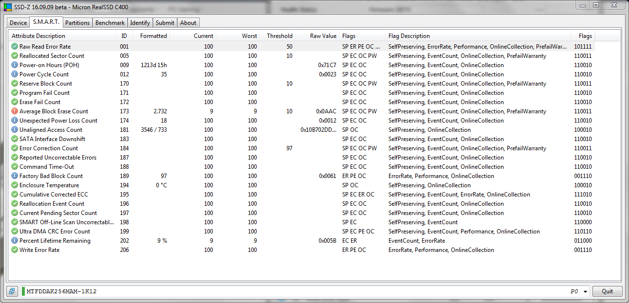

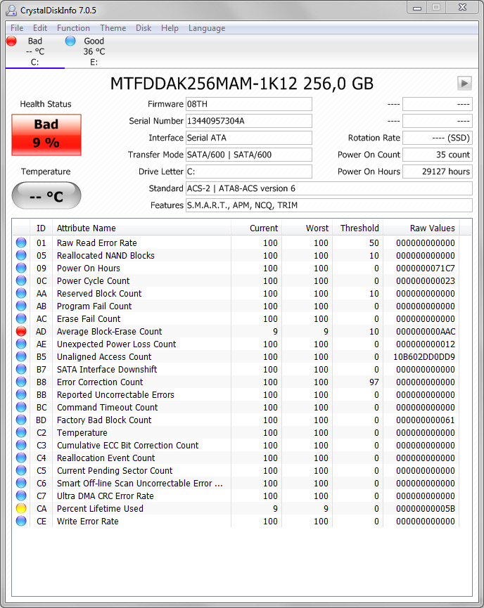

Sie geht aufs Ende ihrer spezifizierten Lebenszeit zu, ja. Aber bisher sind noch keine Fehler aufgetreten. Die Teile können aber wenn man Glück hat auch deutlich länger halten. Von daher: einfach weiter nutzen, Werte n bissl im Auge behalten (also ob tatsächlich Fehler auftreten) und ein Backup der Daten sollte man ja eh haben.
Jesterfox
Legende
- März 2009
- 44.484
Der Alert ist aber eben nur wegen der Laufzeit/Erase Count. Es sind aber keine Schreibfehler oder ähnliches aufgetreten (außer die SSD verschweigt dies... denn eigentlich ist es seltsam das nach all der Zeit/Zugriffe wirklich noch alles 100% in Ordnung sein soll...)
Die Warnung kommt eben, weil der Aktuelle Wert von Attribut AD der jetzt 9 beträgt unter den Grenzwert von 10 gefallen ist. Die NANDs Dein C400 sind mit 3000 P/E Zyklen spezifiziert, im Dauerschreibtest auf xtremesystems.org haben die NANDs einer im Prinzip baugleichen Crucial m4 64GB sogar 37520 P/E Zyklen überstanden, also mehr als 12 mal so viel!
Von der 840 Pro 128GB gibt es hier einen Endurance Test, wo deren NANDs über 6 mal so viele P/E Zyklen ausgehalten haben wie spezifiziert sind:
Weiter sieht man gut, dass die Badblock wie bei vielen anderen SSD im Dauerschreibtest auf xtremesystems.org so etwa nach der Hälfte der Zeit anfangen zu steigen:
Aber erst wenn die ECC-Recoveries massiv ansteigen, dann wird es wirklich kritisch und die NANDs sind dem Ende nah.
Ganz ähnlich war es bei der Crucial m4. So sahen die Werte nach 36477 P/E Zyklen aus:
Und so bei 37520, als sie das letzte mal vor ihrem Ausfall gepostet wurden:
Da hat sich auf den letzten gut 1000 P/E Zyklen die Zahl der Rohlesefehler gut verdreifacht und die der ECC Bitfehler Korrekturen verdoppelt und die Anzahl der ausgefallenen Blöcke von 30 auf 164 mehr als verfünffacht. Die Zahl der Programm- und Löschfehler ist hingegen gar nicht mehr angestiegen und auch absolut nicht sehr hoch.
Wie man auch sieht, geht der Aktuelle Wert von Attribut AD wieder hoch, nachdem er unter Null gefallen ist, dann werden die Warnungen von Windows wieder verschwinden.

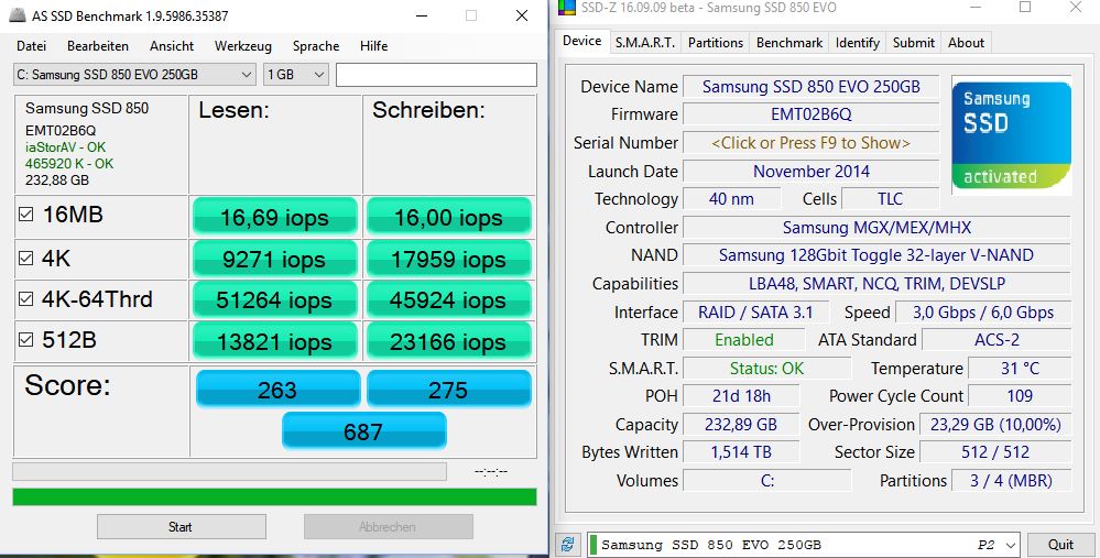

S
Samyi92
Hallo warum hat meine SSD nur eine Schreibgeschwindigkeit von 120?
Gemessen mit AS SSD Benchmark
Modell: Intenso interne SSD-Festplatte, SATA III Top Performance, 128 GB
KingChakuza
- Feb. 2008
- 904

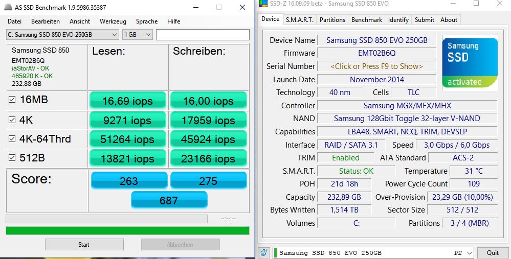

Oder falscher sata Port
Wenn es nur um den Preis ging, die ist nicht mal billig m.M.n und dann eine kleine 128GB? Reicht m.M.n. und je nach Verwendung gerade mal knapp für das BS mit Programmen + Reserve. Meine Samsung SSD EVO 850 250GB kostete 78€!Samyi92 schrieb:... SSD nur eine Schreibgeschwindigkeit von 120?
... Modell: Intenso interne SSD-Festplatte, SATA III Top Performance, 128 GB
Du hattest vorher eine HDD oder war die Intenso schon im PC?
Beim Wechsel hattest du doch sicher rein gefühlt eine Performancesteigerung festgestellt oder?
Wichtig beim BS und normaler Verwendung sind auch die iops neben der sequenziellen Lese- und Schreibgeschwindigkeit,
aber bitte alles mit Screenshots.
Mit SSD-Z bekommst du den Controller raus, Namens-Inspiration dürfte erkennbar sein, hat aber nichts zu sagen, ich probiere ssd-z selber gerade aus, Benchmarks würde ich noch nicht ausführen.
Wenn der Hersteller schon schreibt: Controller: Standard Controller ...
Speccy64 z.B. zeigt den "Used Transfer Mode: SATA II 3.0Gb/s" an, bei mir stimmts jedenfalls.
Meine Werte:

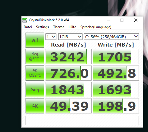

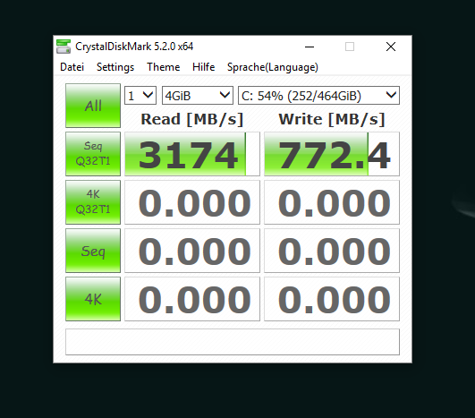

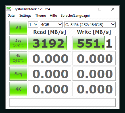

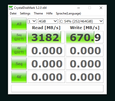

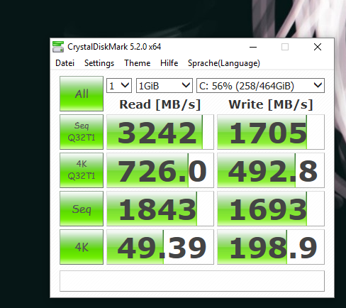

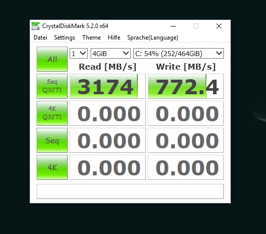

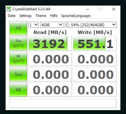

vor kurzem hab ich mein System ein bisschen aufgewertet. Dazu gehörten der Prozessor, das Mainbord und eine neue SSD, die 960 Evo. Nachdem ich alles zusammengebaut war und Windows 10 mit allen möglichen Treibern neu installiert wurde, hab ich gleich einen Benchmark der SSD CrystalDiskMark ausgeführt. Die Werte beim Lesen betrugen ca 3,2 bis 3,3 GB und beim Schreiben so um die 1,6 bis 1,7 GB. Danach hab ich Programme, Spiele etc. installiert und nach einiger Zeit hab ich noch mal einen Benchmark durchgeführt. Tja, da waren die Werte nicht mehr so rosig. Die Leserate ist mit 3,1 bis 3,2 GB im grünen Bereich aber beim Schreiben erreicht sie nur max 1,1 GB oder manchmal auch nur bis zu 500MB. Meiner Meinung nach muss da irgendwas im Argen sein. Ich hab schon bei Google nachgeforscht aber nichts hilfreiches gefunden. Der aktuelle Treiber für die SSD von Samsung ist installiert und im Bios ist der Anschluss auch auf volle Geschwindigkeit gestellt. Daher bin ich mit meinem Latein am Ende und hoffe das ihr mir helfen könnt.
MfG BlackStar402
Intel Core i7-7700K
Zotac Geforce GTX 1080 AMP Extreme Edition
ASUS ROG STRIX Z270F GAMING
Corsair Vengeance LPX 3200MHz 2x8GB
Samsung 960 EVO 500GB
2TB HDD
Corsair RM Serie 650W
Windows 10 Pro 64bit
MfG BlackStar402
BlackStar402
- Juli 2017
- 5
Ja, wenn der Pseudo-SLC Schreibcache voll ist, fällt die Schreibrate ab. Aber wo sollen denn so viele GB so schnell herkommen? Dies dürfte eher selten passieren und daher reicht es dann auch meist einige GB schnell schreiben zu können, sonst muss man halt die 960 Pro statt der 960 Evo nehmen, da passiert dies nicht, die kostet aber auch mehr.
