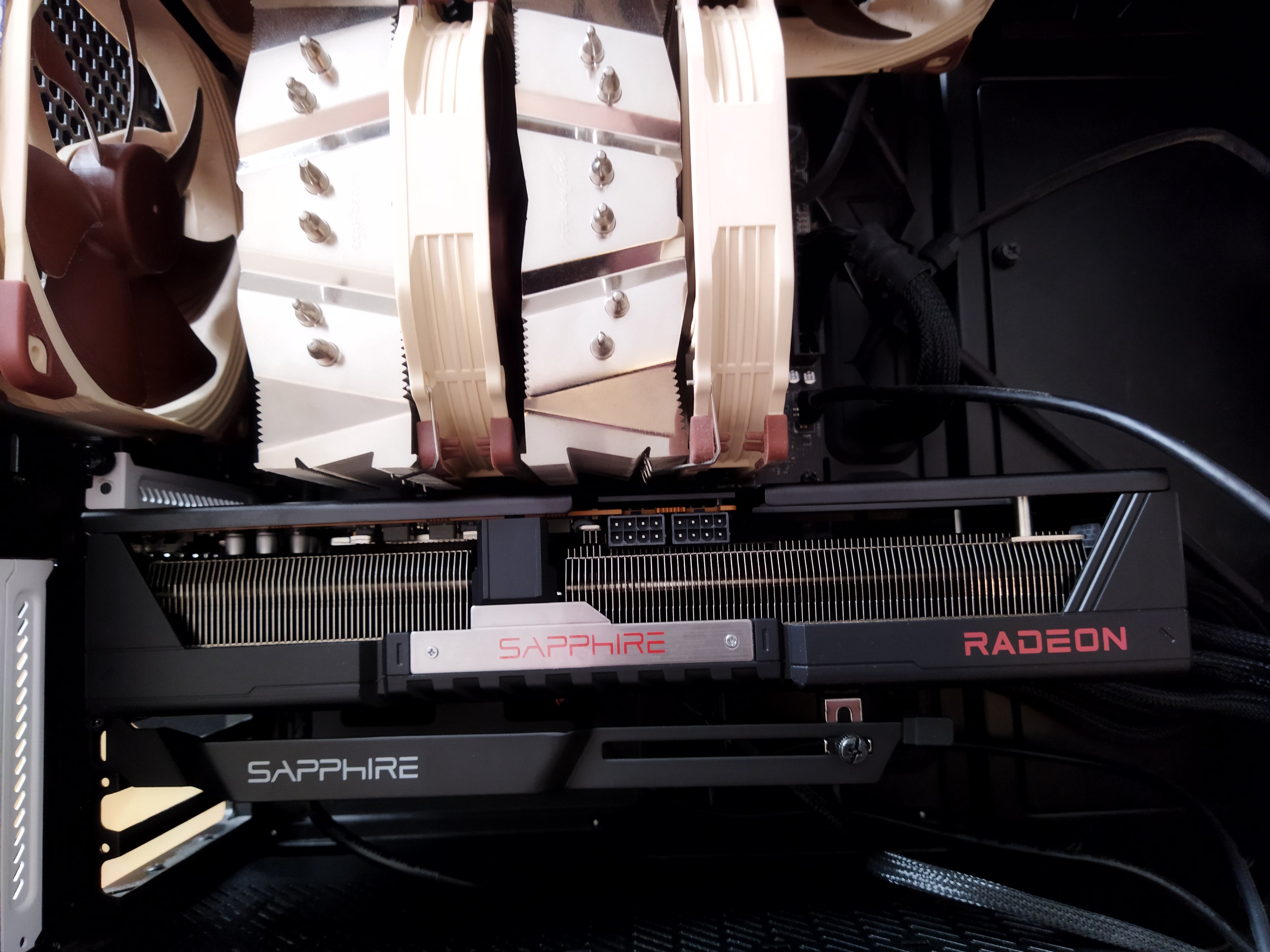

SC läuft gar nicht unter Vulkan mit der neuen Karte. Abstürze nach 1 Sek. bis 1 Std..

...wohl eher ein kartenspezifisches Problem oder allgemein ein Setup-Ding, bei mir läuft RDNA4 mit der Karte aus der Signatur erste Sahne, die 6900XT davor auch...
Hast Du:
- den alten Treiber sauber deinstalliert?
https://www.amd.com/en/resources/support-articles/faqs/GPU-601.html
  • Chipsatztreiber des Mainboard aktualisiert?
  • Im Mainboard-Bios einen PCI-Standard ausgewählt, den das Board auch stabil unterstützt? Nicht alle können stabil PCI5
  • es mit dem Overclocking des RAM auf dem Mainboard nicht übertrieben? (EXPO / XMP Presets, ansonsten erstmal auf Standardtakt lassen. Durch SAM wird der RAM stärker belastet, daher sicherstellen dass der stabil läuft (z.B. Prime95 mit Small FFT über einige Stunden). Kontrollieren, ob SAM überhaupt aktiv ist:
  • sichergestellt, dass die Kühlung ausreicht? Seitenteil auf, im Treiber Lüfterkurve anheben, ggf. Powertarget absenken (ich bin 10% runter)
  • mal im Treiber die Metriken anzeigen lassen um alle Temperaturen zu sehen: CPU, GPU, GPU Hotspot, GPU RAM
  • Taugt das Netzteil was? Keine Y-Verteiler verwendet?

Nein, wirklich?
@Naturtrüb
Naturtrüb schrieb:
Hast Du:
Ja, per DDU im abgesicherten Modus. Danach bei deakt. WLAN den AMD Treiber aufgespielt.
Ja.
Nix OC, nur -20% PL eingestellt.
die Temps gehen selbst im Furmark Stresstest nicht über 67° GPU und 89° VRam hinaus.
Ist ein Dark Power Pro 11 650W, keine Y-Kabel.
...lass das mal weg. Im Zweifelsfall geh überall (auch im BIOS) auf Standardwerte zurück und schau obs dann stabil läuft.
Prime95 sollte mit small FFTs wirklich stundenlang fehlerfrei laufen.
Crash to Desktop hatte ich während Invictus häufiger, das konnte ich fast schon reproduzieren, wenn ich zu schnell auf New Babbage zugeflogen bin. Ansonsten lief (und läuft) alles stabil mit Vulcan...
Reaktionen: ottocolore

Scheint jetzt zu laufen, besten Dank!
@ottocolore Woran hat et jelegen
Wenn ich das mal wüsste...
Ich hab die Karte auf Werkseinstellung zurückgesetzt, und es lief. Dann hab ich wieder das PL auf -20% eingestellt, und es läuft immer noch.
Ergibt iwie keinen Sinn...
