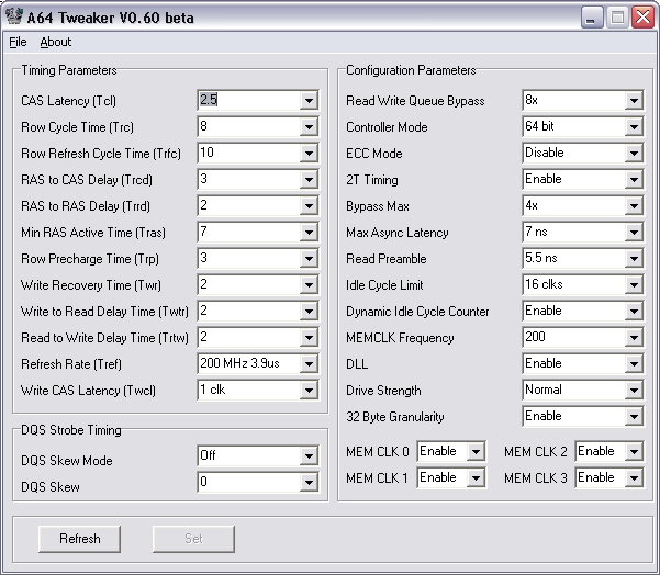

Re: brauche Tips, wie weit kann ich noch gehen?
zu 2: ich glaub max 65 grad , zumindest schaltet sich dann mein rechner aus
zu 3: mit nem luftkühler würd ich bis max 1.55 vcore gehen , höher nur mit ner wakü oder kompressor
und zu prime sag ich nur das meine cpu 53 grad hatte aber beim spielen bis 58 grad geht
@ clay
woher weißte denn, dass mein system damit am schnellsten läuft ?
NinjaShore schrieb:
er läuft ab Werk mit 2,5-3-3-8
Ich hab nun 2,5-3-3-7
1. was kann ich am Speicher noch machen/probieren?
2. wie warm darf ein amd64 werden
3. wieviel spannung darf dieser maximal bekommen.
4. sind die einstellungen soweit gut gewählt ?
Wow, 2,5-3-3-7 statt 2,5-3-3-8 ist ja ne riesen Steigerung. :freak:
1) Probieren kannst du alles. Langsam die Timings nach unten schrauben bis er instabil wird.
Vielleicht mal 2,5-3-2-6 austesten oder so. oder 2-3-3-6.
2) 65°C nach Datenblatt.
3) Ansich nur 1,4 Volt nach Spezifikation - bei entsprechender guter Kühlung auch 1,55-1,6 Volt.
4) Bei weiterem Erhöhen den HTT Taktes sollte der HT Multi vielleicht auf 3 gestellt werden. (reicht immernoch aus)
ich hab nicht geschrieben dass dann dein system am schnellsten ist, ich weiss es aber von meinem :D, da ich es ausprobiert habe ich hab dir doch den link geschickt, wo die arbeitsspeichereinstellungen stehen, und da steht doch genau was am schnellsten und was besser zum ocen ist. bei meinem ram ist das spd auf 2.5-4-4-8 programmiert und ich kann auf 2.5-3-3-3/5 gehen,
@ simon:
lach mich doch nich aus :) dafür läuft der speicher aber auf ddr430 bei 2,5-3-3-7 :)
na denn versuch ich nochn bissl an den timings.
was sind denn die biosbezeichnungen von den jeweiligen timings? also was bedeutet die erste zahl, die 2., usw. damit ich nix falsches zu tief stelle
vielen dank für eure hilfe, ist echt geil hier

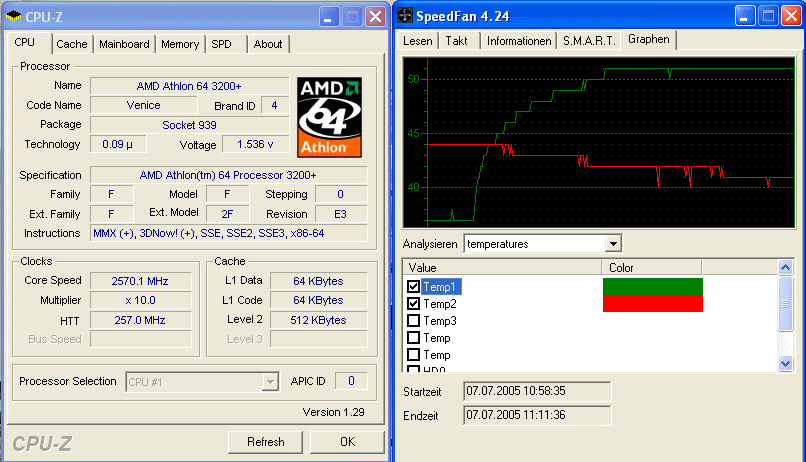

Hi
Als Silent-Nutzer ist mir die Lautstärke am wichtigsten....
Aber trotzdem konnte ich beachtliche OC-Ergebnisse erzielen....
Ich kopiere hierher einfach meine aktuelle Signatur (ändert sich laufend)
A8N SLI Premium
--- A64 3200+ Venice @2570 MHz (4100+) & Thermaltake Big Typhoon @7-10V
--- 2 GB RAM Corsair TWINX2048-3200C2 @2,75V DDR428 CL2,5-3-3-6 CR1
--- AOpen Aeolus 6800GT-DV256 @400/1100 MHz +Zalman VF700-AlCu @5V
--- Audigy 2 ZS
--- Teufel 5.1 System
--- 160 GB Samsung
--- Plextor PX-130A DVD
--- Pioneer DVR-109XLB DVD-Brenner
--- 500W Elan Vital Greenerger NT SX1-Umbau @SSM
--- Chieftec BigTower, komplett gedämmt & Noiseblocker SX1 @7-10V
--- 2x 19" BenQ FP937s
Habe möglichst alles gleichzeitig übertaktet. Höhere Werte werden zwar angenommen, aber dann sind Fehler die Folge. (Prime95 oder Pixelfehler)
Bin soweit zufrieden. Anbei ein heutiger Temp-Test mit Prime95. Die 51°/41°C sind dann dauerhaft. beide Lüfter laufen über den Fan-Controller vom Bios. Mit steigender CPU Temp steigt auch die Lüfterdrehzahl, bei 51° CPU jedoch noch immer gedrosselt. (Beide 120er sind am CPU-Fan Anschluß dran, CPU-Kühler hat Kaltluftzufuhr - Zimmertemp. ist 25°C)
