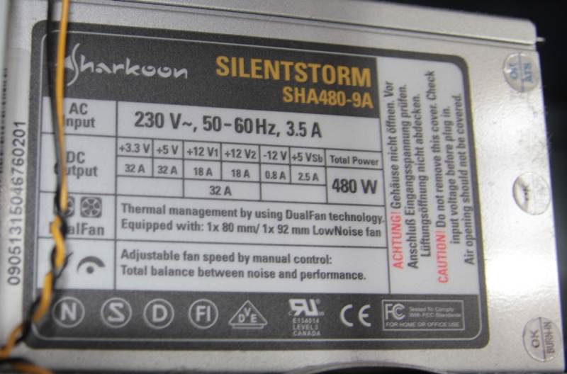

Um welches NT handelt es sich genau? Kannst du mal ein Foto von dem Typenschild auf der Seite machen?
Normalerweise sollten 480W für die aktuelle ud auch die geplante Zusammenstellung reichen. Auch eine größere GPU stellt kein Problem dar, so lange das NT die 480W annähernd liefert und nicht kaputt ist.

Handelt es sich beim verbauten Sharkoon Silentstorm 480W um die ATX 2.0- oder 2.2-Version?
(die Modellnummer + die Belastbarkeit der einzelnen Leitungen sind auf einem Aufkleber
an der Netzteilseite angebracht und von dem wird ein Foto gebraucht.)
Bei letzteres wäre die Anzahl der PCIe-Stecker ausreichend um eine GTX 260 zu betreiben und
was drinnen als Elektronik steckt, ist von einem großen und ordentlichen Hersteller. -> FSP
Habe nun der Eindeutigkeit halber die Seite meines Netzteiles fotografiert.
Das Netzteil läuft seit einigen Jahren und seit knapp 2 ist der q6600 und eben die GTX 260 drin.
Da es 2 6-Pin Stecker für PCI-E hat, sollte es folglich die ATX 2.2 Version sein.
Also sollte ich es mit der neuen Hardware versuchen können?

also dein rechner braucht keine 300 Watt, an der Leistung liegts also sicherlich nicht. Wenn er mit angeschlossener Lüftersteuerung noicht hochfährt hat es einen anderen Grund. Vorallem wenn du hochfährst, dann wird der Prozi und die Graka ja praktisch garnicht uasgelastet und du bist bei 100 Watt = Idle-Verbrauch. Scheint was nicht zu stimmen
Hm, ok. Besten Dank für die Infos!
Dann schau ich mal, ob das Problem wo andres begraben liegt bzw werd die neue Konfig mal mit dem Netzteil versuchen. Wenn das dann nicht geht, stimmt wohl was mit dem Netzteil selbst nicht.
