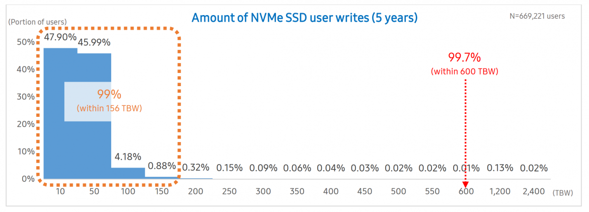

Holt schrieb:
Dies reicht doch, bisher hat sich schon gezeigt, dass nur die wenigsten User mehr als 10TB pro Jahr auf eine SSD schreiben. Samsung hat folgende Grafik dazu veröffentlicht
Die 0.03% der User (entspricht 200 Leuten), die mehr 600TB innerhalb von 5 Jahren schreiben, sind offenbar alle hier im Forum versammelt. Daher ist spielt das schon eine Rolle...

Holt schrieb:
Samsung hat folgende Grafik dazu veröffentlicht:
Holt schrieb:
Die allermeisten liegen im Bereich bis 75TBW innerhalb von 5 Jahren
Schön und gut für Samsung. Mir ist bei den Angaben aber auch aufgefallen, dass wir uns vor ein paar Jahren nach der 850 Pro schon mit der Reduktion von zehn auf fünf Jahre Garantie abfinden mussten. Damals waren allerdings die TBW-Zusicherungen noch geringer. Dennoch reiht sich das alles in einen Trend ein, in dem über die Jahre das Pro-Label langsam in kleinen Portionen die Clownsnase aufgesetzt bekommt.

Holt schrieb:
Dies reicht doch, bisher hat sich schon gezeigt, dass nur die wenigsten User mehr als 10TB pro Jahr auf eine SSD schreiben. Samsung hat folgende Grafik dazu veröffentlicht:
Die allermeisten liegen im Bereich bis 75TBW innerhalb von 5 Jahren, was also bis 15TB pro Jahr sind, 99% kommen mit 150TB Schreibvolumen in 5 Jahren aus und für 99,7% der Kunden reichen auch die 600TB TBW aus, da bei ihnen die Garantie über die Zent (5 Jahre) enden wird.
Ups, meine 850 Pro 1TB hat schon 245 TB drauf. Dann bin ich bei den 0.15% 😝
