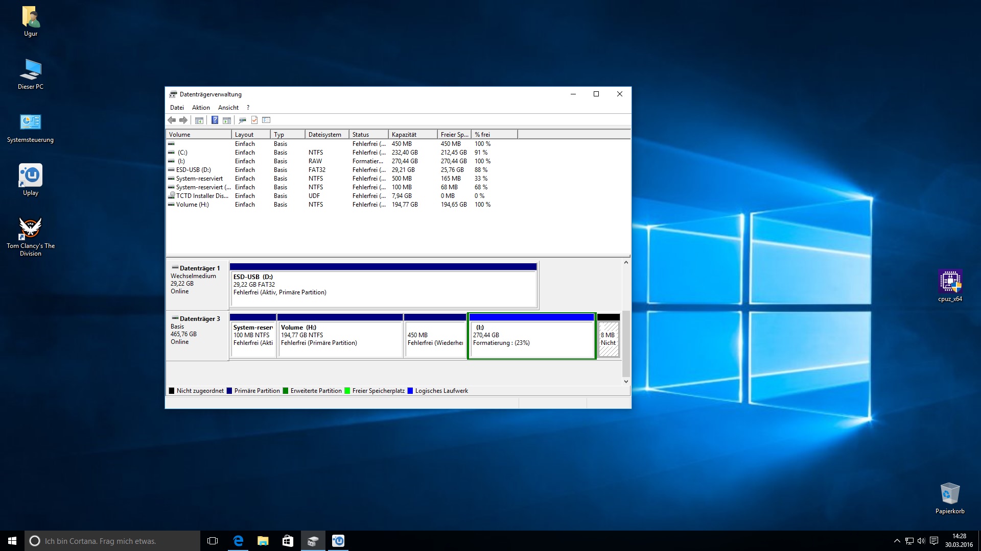

ich möchte meine alte HDD, welche in C und D geteilt war (heißt jetzt H und I), zu einer einzigen wieder zusammenfügen.
Habe gelesen dass es unter Datenträgerverwaltung geht, aber weiss nicht genau wie?
Ich müsste theoretisch erst einmal der Partition I das Volumen verkleinern, sodass es als nicht zugeordneter Bereich angezeigt wird und danach einfach der Partition H zuordnen?
MfG

Wenn du die Daten auf der HDD nicht mehr brauchst einfach alle Volumen löschen und ein Neues aus dem gesamten Speicherplatz erstellen.

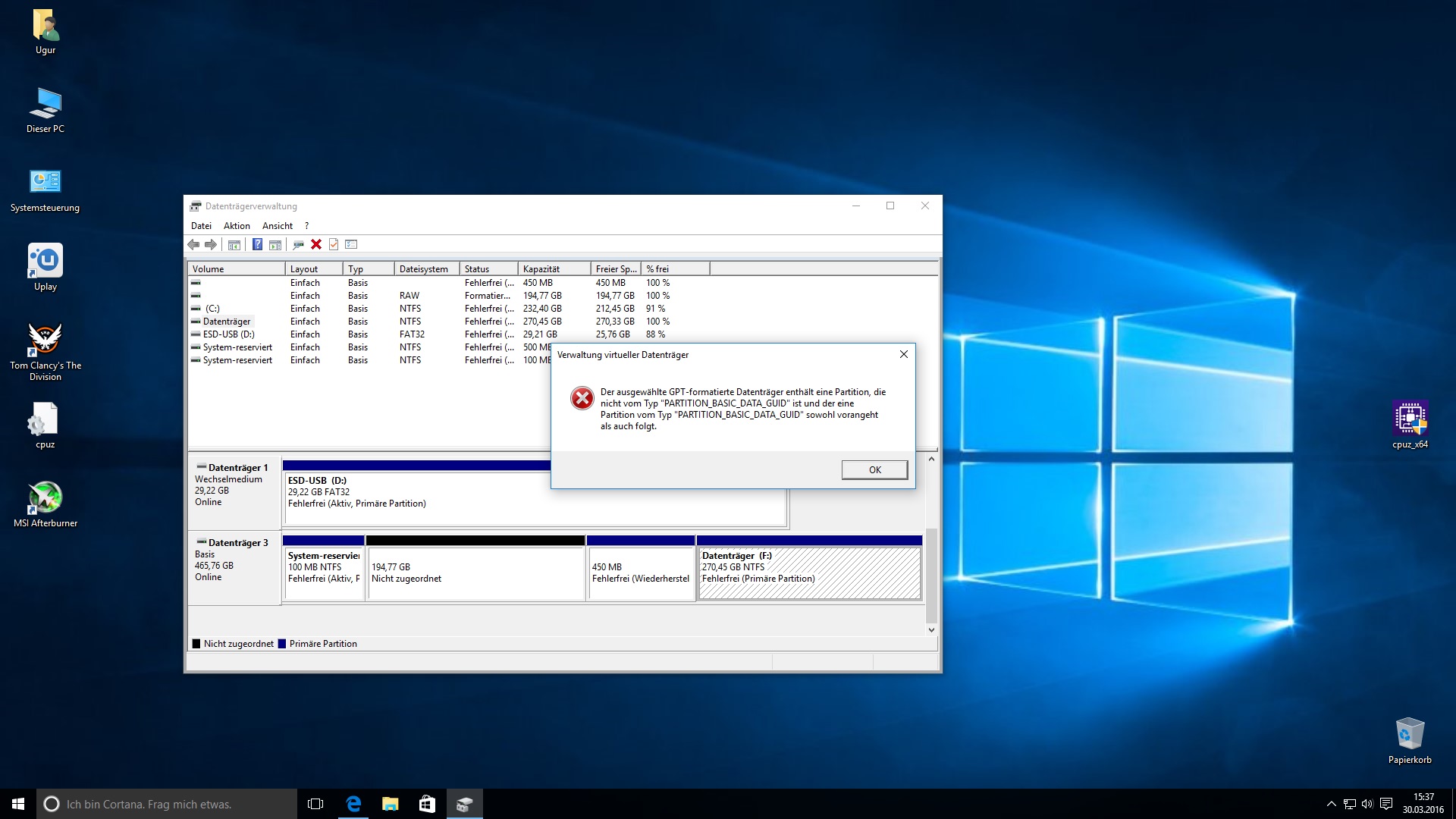

so, habe jetzt beide Partitionen gelöscht, aber wenn ich auf Neues Volumen klicke, erstellt er wieder nur eine Partition mit 194 GB und nicht die gesamte Platte...
, wenn ich auf Volumen erweitern klicke, kommt die Meldung (siehe Anhang)

Du musst ALLE Volumen des Datenträgers 3 löschen (auch die 100 MB und die 450 MB Partition, die brauchst du nicht mehr wenn du Windows richtig auf der SSD installier hast), nicht nur formatieren sondern löschen!
Rechtsklick auf jede Partition der Platte -> Volumen löschen
Hast du das richtig gemacht wird der ganze Datenträger 3 als "Nicht zugeordnet" angezeigt, danach Rechtsklick -> Volumen erstellen.
Ich habe alle Partitionen gelöscht, nur die 450 Mb Partition (Widerherstellungspartition) geht nicht zu löschen. Mit der rechten Maustaste darauf kommt nur die Option "Hilfe"
Hattest du die HDD angeschlossen als du das Windows frisch auf der SSD installiert hast?
