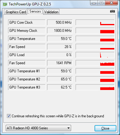

Und was sagt das Catalyst Controlcenter? 80°C im Idle sind definitiv zu viel für ne alternativ Kühlung ich hab ja schon grade mal 60°C bei etwas hoch gedrehten Lüfter.
Sage mal wo hast du den Zalman Lüfter den angeschlossen auf der Grafikkarte?Lies mal die Lüfterdrehzahl mit GpuZ aus da könnte das Problem sein.

Na das sind doch super Werte wo nimmst du bitte die 80°C her lies einfach mal mit http://www.techpowerup.com/gpuz/ die Werte aus es könnte durchaus sein das der Zalman irgendwas mit Sensor nicht mitkühlt die Sapphire hat insgesamt 3 Sensoren.

Naja nicht unbedingt er brauch nur den falschen Sensor ausgewertet haben das würde aber heißen das irgendwas in der Nähe des Sensors nicht mitgekühlt wird was aber vom Originalkühler mit erfasst wird hast ja als Vergleich meine Idle Werte mit Standart Kühler und im Bios modifizierter Lüftersteuerung.
Das ist übel also kann man ihm wirklich nur empfehlen den Originalkühler zurück zu bauen und gegenfalls das Grakabios zu modifizieren damit die Karte nicht so heiß läuft (alternativ kann ich ja auch meins hoch laden).

Na hast du dir den von Moros geposteten Thread angeguckt wies scheint decken die Alternativkühler wirklich nicht alles ab was mitgekühlt werden muß.Da dein Kühler ja auch nicht für die HD 4870 freigegeben ist wäre das wohl die sicherste Variante.Naja modifiziertes Bios kann ich dir hochladen hab ja auch ne Sapphire das flashen müssteste aber allein machen.
