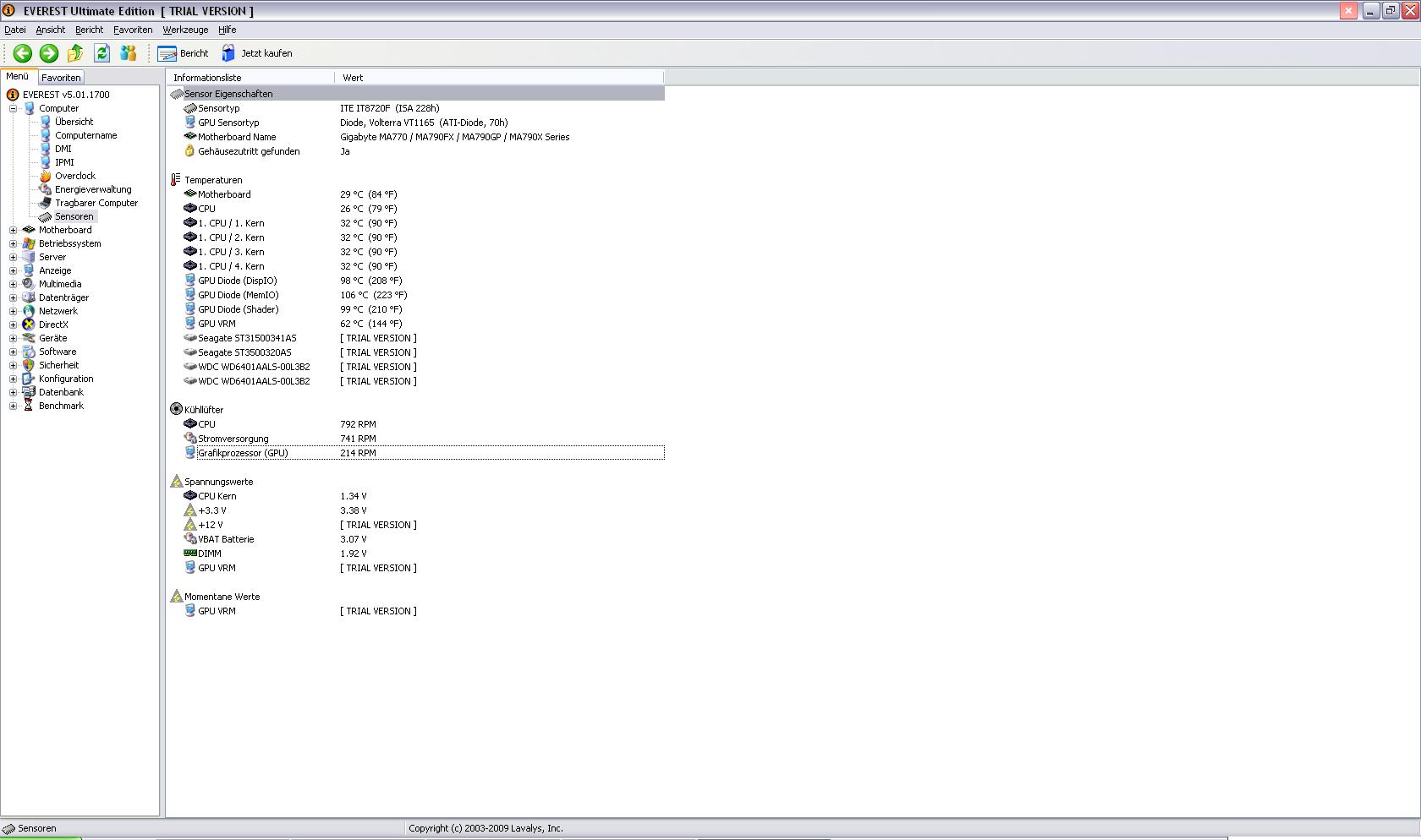

Nach der Windows XP Installation hab ich mir dann erst mal ein paar Diagnose-Tools draufgepackt und bei Everest und dem Catalyst Controll Center werden sehr hohe Temperaturen der Grafikkarte (Sapphire HD 4980) angezeigt (und sehr niedrige Lüftergeschwindigkeiten - etwa 250 RPM). Wenn ich den Rechner gestartet habe, ist die Temp der Dioden bei etwa 64°C, sie steigt dann aber unaufhörlich auf über 100°C (an siehe Screen). Irgendwann fängt der Lüfter (?) dann an, ein wenig zu klackern - nur ganz leise, hört sich in etwa an wie eine Festplatte die arbeitet. Ab einer gewissen Temperatur (etwa 110°C GPU Diode MemIO) dreht der Lüfter dann plötzlich voll auf (auf über 2000RPM) und die alles kühlt wieder etwas runter. Danach beginnt das Spiel dann wieder von vorne. Habe bisher noch nicht viel gespielt, aber bei 20 Minuten UT3 lief die Karte astrein....

ups, hier ist natürlich noch der Screenshot
Ok, das nächste mal google ich vorher, habe jetzt im CCC die einstellung zur lüftersteuerung gefunden. Auf 50% (Lüfter halt recht laut) kühlt alles auf etwa 50-60°C herunter...mit der automatischen Steuerung scheints also wohl Probleme zu geben...
