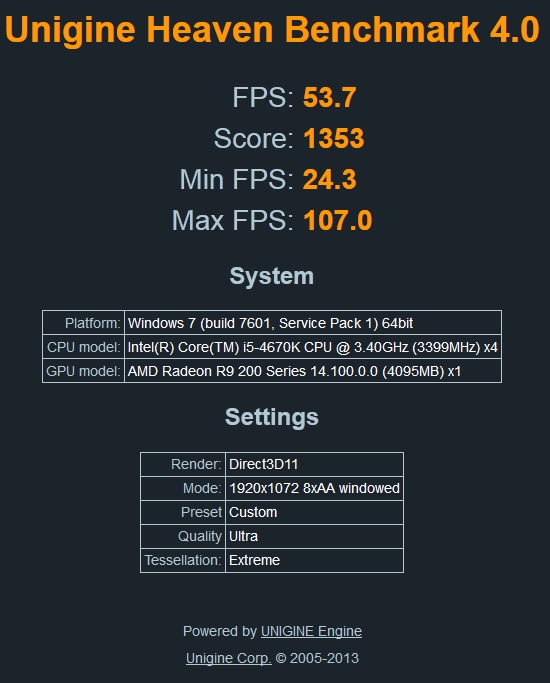

Temps sehen gut aus: Max 76° GPU bei 42% fan speed (die rpm Angabe zeigt nix an?)
VRM1 69°, VRM2 67° im Heaven
Geräuschentwicklung empfinde ich als nicht störend.
Top-Karte also!

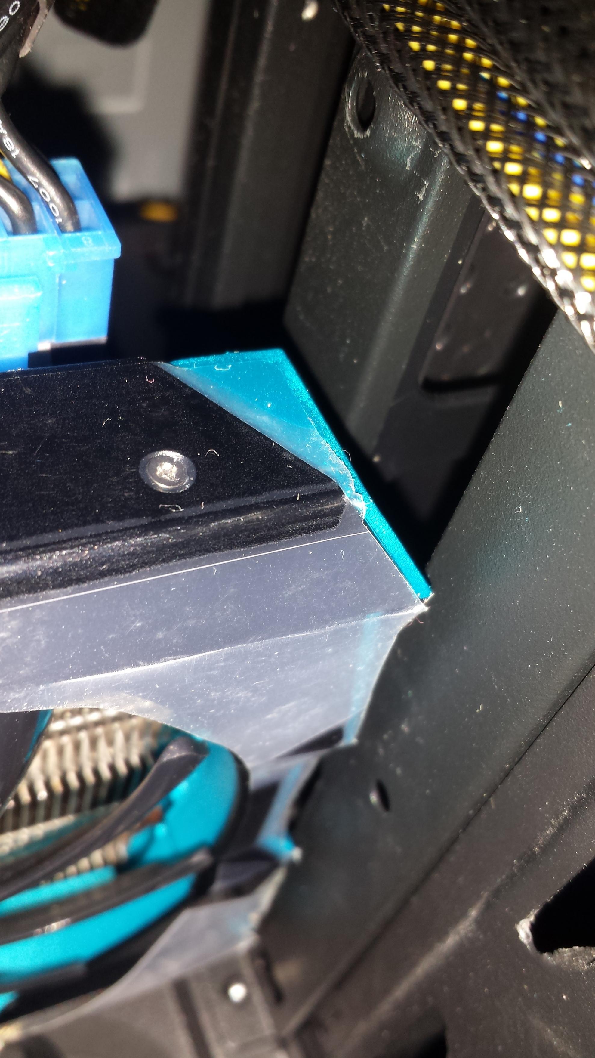

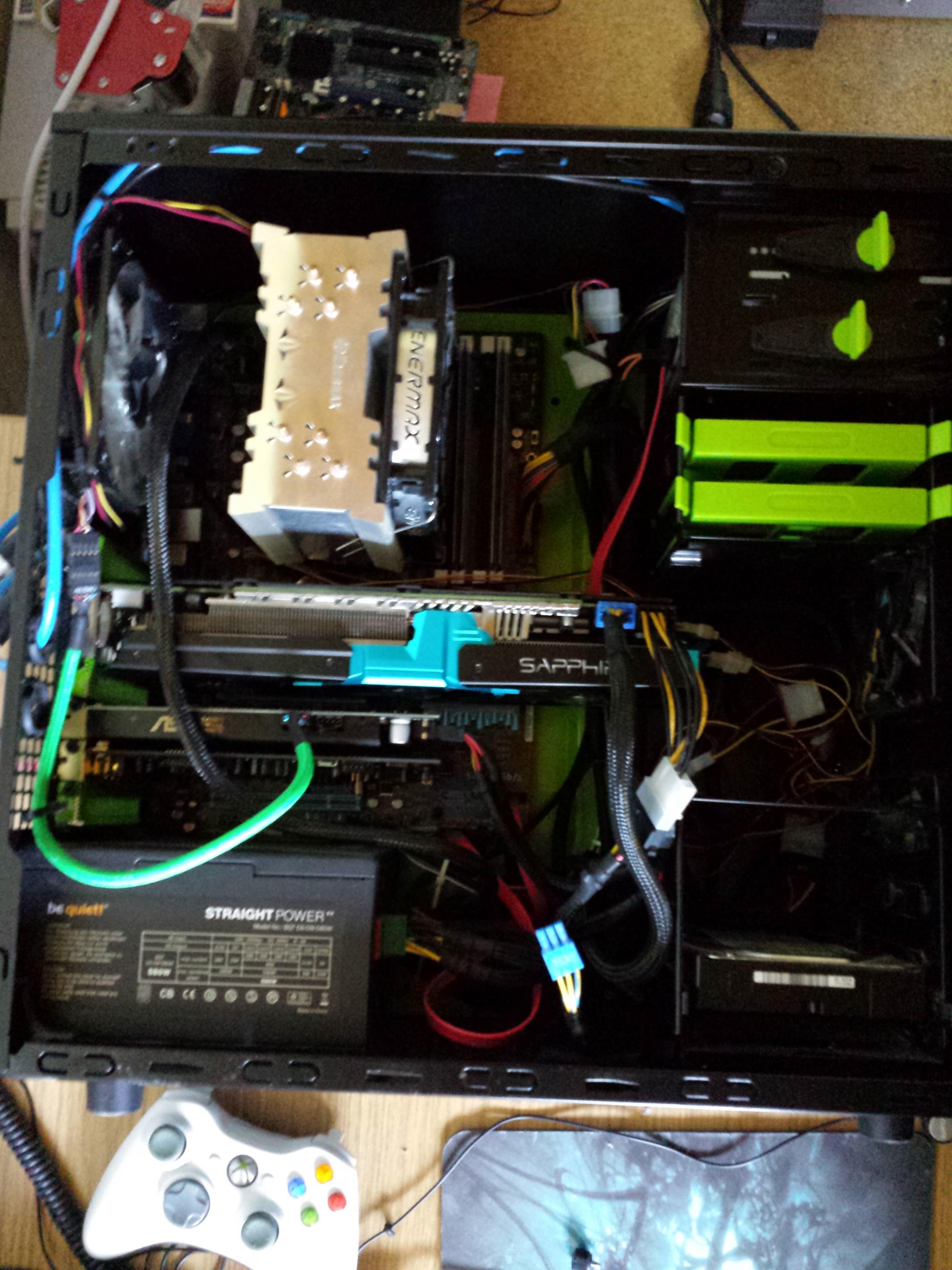

Sollte mein Gehäuse laut Bild:
noch genügend Platz aufweisen um bei der Sapphire R9 290 Vapor X einen noch ausreichenden Luftstrom zu gewährleisten
oder wird sich die Karte im Hitzestau wiederfinden?
Karte müsste ebenso im untersten PCI Express Slot (8x) montiert werden!
Hier nun das Richtige Bild, wurde ausgetaucht, Vorderer 120mm Lüfter ist auch einblasend montiert!
Mache die Kabel beiseite und stecke die Karte oben rein. Die Karte ist nämlich ca. 31cm lang. Außerdem ist dein Gehäuse beim Thema Kabelmanagement der reinste Müll, sorry.

definiere zu eng
also sie liegt nicht direkt an
aber sie bekommt auch nicht wirklich gut luft
zudem macht es mir ziemlich sorgen, dass du den zweiten 8 Pin-Stecker über einen Molexadapter laufen lässt....
hoffen wir mal die Kabel halten die Leistung aus
neues Gehäuse hilft nicht der Soundkartenproblematik
gegen deine verkabelung sieht meine ja schon fast prof mäßig aus :D
wobei ich dachte ich sei nicht gut
ne sie liegt nicht direkt an weil die Vapor ja 2,5 Slots braucht...
das über die Molexstecker is nur vorübergehend, da ich den 6pin auf 8pin erst morgen/ übermorgen per Post bekomme^^
(Wie ist das mit den V1-V4 Schienen wie genau läuft das mit dem Netzteil? V1 = 1 Strang Graka, V2 2 Strang Graka ... usw? oder Wie läuft das?
Ne es hilft in der Soundkartenproblematik nicht aber es hat ein besseres Kabelmanagement (und is größer), dann bekomme ich das Wirrwar bisschen unter Kontrolle)
du hast in deiner signatur lleider nicht das Netzteil aufgelistet, also kann ich dir das so direkt nicht sagen
dein Bild gibt auch nicht so viel her, aber ich hab die vermutung, dass es ein E9 580W ist oder sowas in der Richtung
problem bei der 290(X) ist einfach, dass die ziemlich viel über die PCIe-Stromversorgung des Netzteils zieht und damit gehen dann ne Menge Ampere drüber.
ich bin bei mir auch am überlegen, ob ich dann beide Stränge nutze um die Kabel zu entlasten, obwohl ich an einem Strang zwei PCIe 8 Pin-Stecker hab
ja es ist das E9 580 Straight Power 4 Schienen a 18A, Mein Gedanke: 2 PCIe Kabel = 1x Doppelkabel mit 6Pin 8Pin hier 8 Pin anschließen // des 2te kabel is 6 Pin, hier habe ich eine Adapter gekauft 6pin auf 8Pin. Somit sollte das passen. Aktuell das is Provisorium ^^
Ja der Rote und Grüne platz = PCIe / wo siehst du des das da 20 A und 18A drauf sind? Sind das nicht die V1-V4 Schienen weil da steht jeweils 18 A...
Leider kein Doppel 8 Pin Stecker nö... das hätte das einfache gmeacht... scheinbar nur bei den neueren NT´s der Fall...
Ach stimmt, E8 wups... OMG
Sorry, habe nun das Richtige, exakte Bild reingestellt, auch Vorderen 120mm Lüfter reinblasend montiert (seit Monaten)
Nun sollte wohl mehr Klarheit herrschen...
