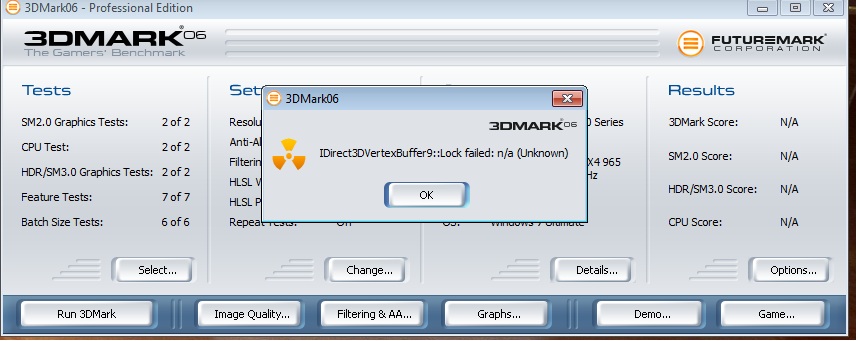

Habe eben nochmal den Test machen wollen, da hat er ganz kurz Grafikfehler gehabt, und bei dem nächsten Test Standbild und die Lüfter liefen auf 100%

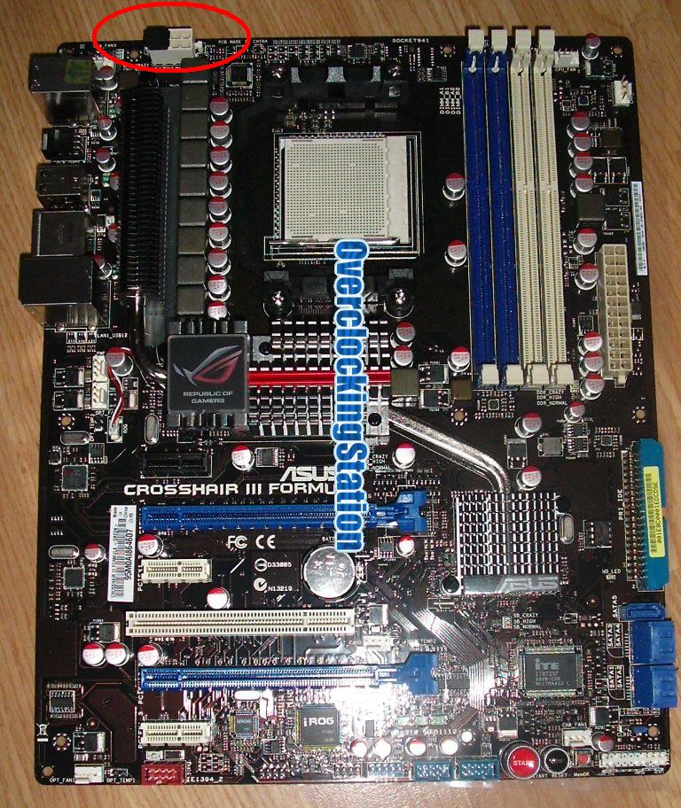

hatte den Stecker vom Mainbaord gemeint, schau bitte auf das Bild im vorigen Post von mir (14:06 Uhr)
und arbeite alle im Text enthaltenen Vorschläge ab.

also der Stecker am MainBoard meinst Du, und da haben wir das schwarze Plaste dingen abgemacht und dann eben die zwei 4er Stecker drauf gemacht. ICh meine ob da nur einer drauf soll oder ob das so richtig ist?
Also im 2. Slot geht auch nicht dann kommt der fehler.

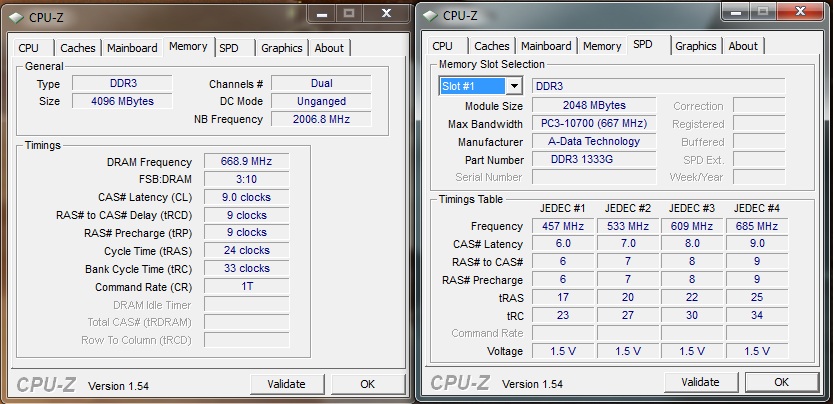

Der RAM wurde nur eingebaut und nichts eingestellt. Eig. wurde nichts im Bios eingestellt.

@Tyr43l:Für Rameinstellungen müsstest Du ihm besser weiterhelfen können,wo er was im Bios findet.......
OK mach das Tyr43l.
http://www.hartware.net/review_967_5.html
Ich hasse Asus,die Übertreibens immer so :D
Die TRC Stellst dann auf 42.Ich hoff das sind dann die richtigen Werte.

und was hat das idirect 3d vertex Buffer 9 lock failed zu bedeuten?
