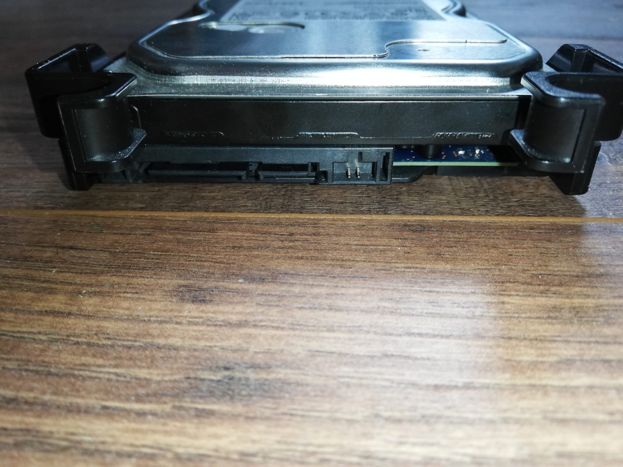

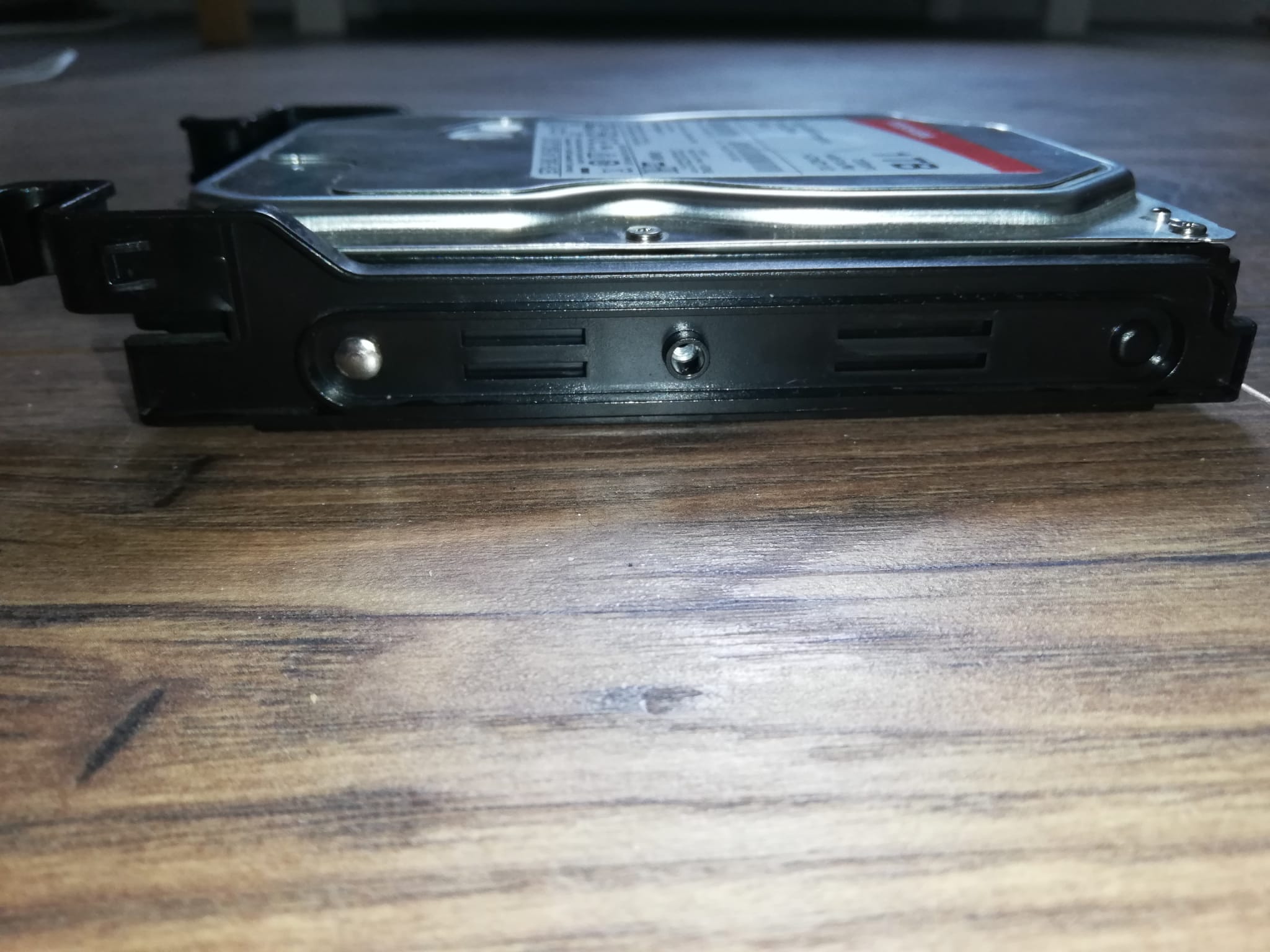

Hi,
ich habe mir diese Festplatte geholt:
https://www.amazon.de/Seagate-ST200...lja1JlZGlyZWN0JmRvTm90TG9nQ2xpY2s9dHJ1ZQ&th=1
Ich durfte jedoch feststellen, dass ich keinen Platz für eine weitere HDD habe und muss daher meine alte mit der neuen ersetzen. Die alte hat jedoch Schrauben an der Schiene, die man zumindest mit "normalen" Schraubenziehern nicht lösen kann. Gibt es eine Methode, diese zu öffnen oder sollte ich am Besten eine neue Schiene kaufen. Falls letzteres der Fall ist, würde ich gerne wissen, um welche Schiene es sich genau handelt, damit ich nichts Falsches kaufe.
Hat die Schiene eigentlich einen wichtigen Zweck oder könnte ich auch zur Not die Festplatte ohne Schiene in den PC legen?
Vielen Dank für die Hilfe!
Hier noch ein Paar Fotos von der alten HDD mit Schiene:

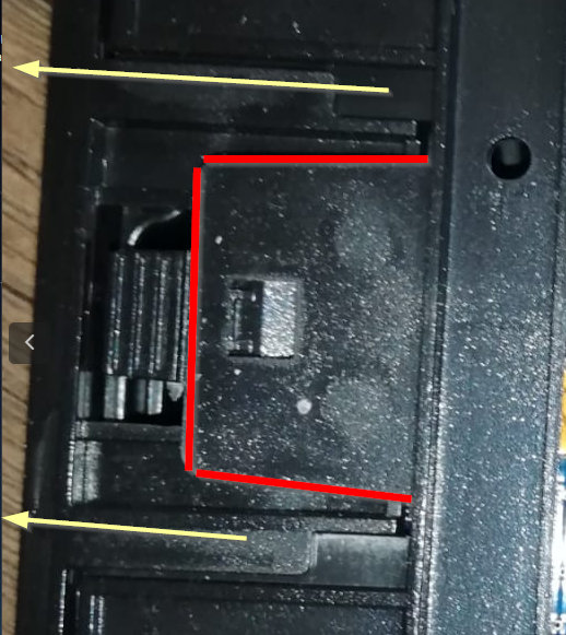

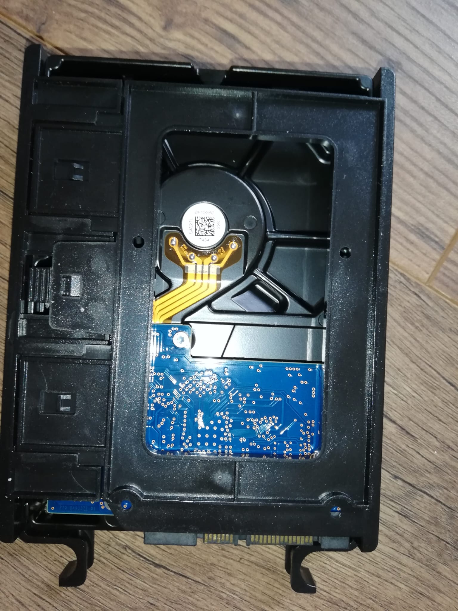

In Theorie solltest Du die Lasche (rot markiert) etwas anheben koennen und dann das Konstrukt darunter nach links weg ziehen koennen waehrend Du auf das Geriffelte drueckst. Das da Blindnieten gezogen wurden kann ich mir schwer vorstellen.
Die "Schiene" ist Teil des Gehäuses. Mir sieht das Problem nicht nach Schrauben aus. Das zweite Bild deutet sehr darauf hin, dann man die HDD werkzeuglos entnehmen kann.

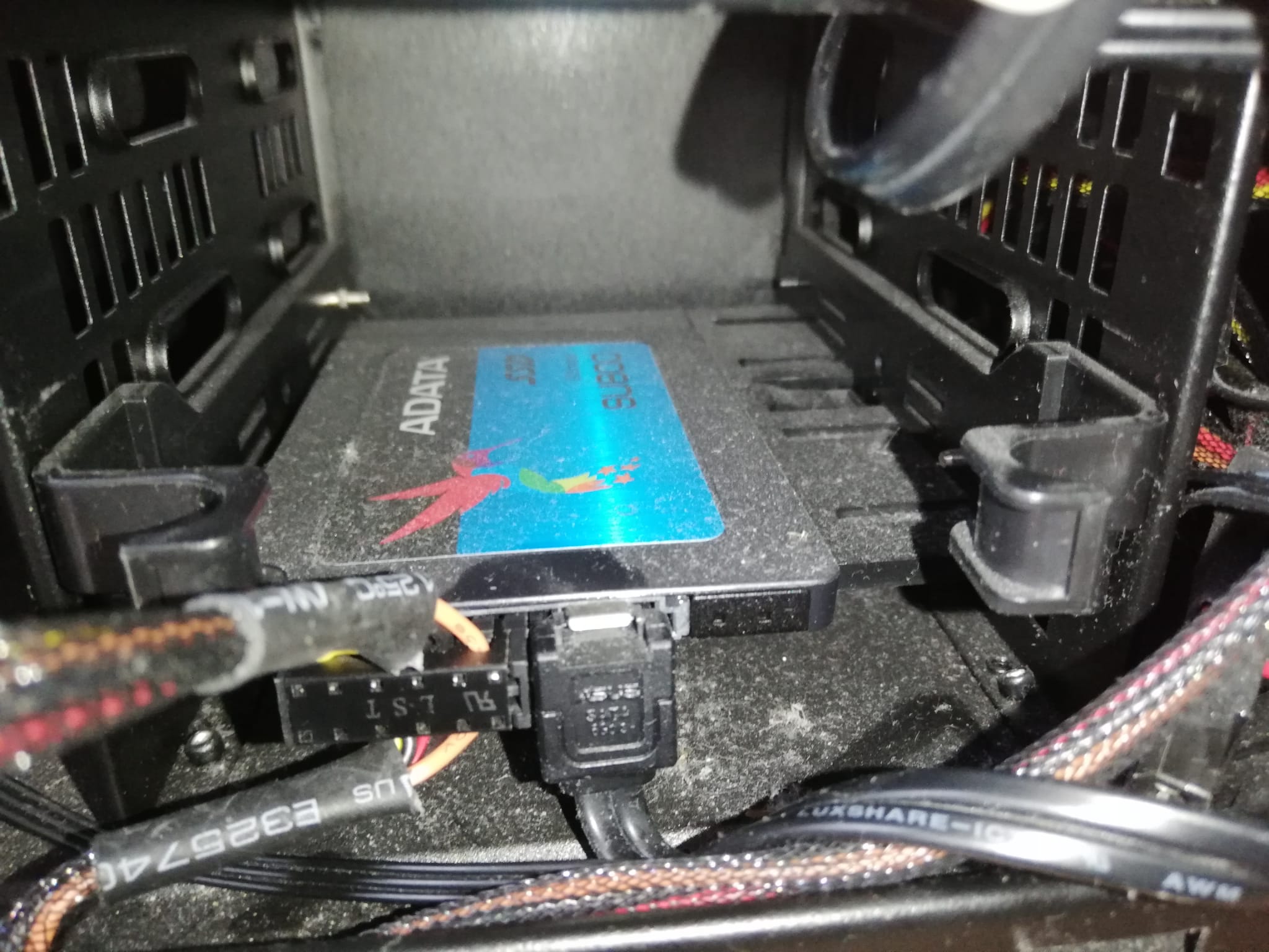

Da ist noch Platz für eine zweite HDD/SSD, über der vorhandenen. Dafür bräuchtest du die selbe Halterung.
Sieht für mich wie ein Verschluss aus.
Irgendwie verstehe ich das Problem nicht?
Khalinor war schneller - einfach die Verriegelung lösen und auseinander schieben...

Wie schon erwähnt, ist das ein werkzeugloser Schnellwechselrahmen. Solltest du es aber nicht hinbekommen die Platte da rauszuholen, dann schraub die SSD vom Rahmen ab und leg die ins Gehäuse. der ist nämlich egal, wie sie liegt ;)
Bei diesen Rahmen muss man je nach Gehäuse und Hersteller einfach das bisschen aufbiegen und dann fluppt die Platte raus. Ich finde die Dinger auch meist Scheiße, weil man bei manchen System eher den Eindruck hat, man würde was kaputt machen.
Hier wird aber wohl so ne Verriegelung verwendet, was nur bei wenigen benutzt wird.
Öhm nö er hat ja die HDD rausgebaut ... und die SSD ist noch drinnen ^^
Die Schienen sind nur in die Schraubenlöcher gesteckt. Einfach kräftig ziehen.
