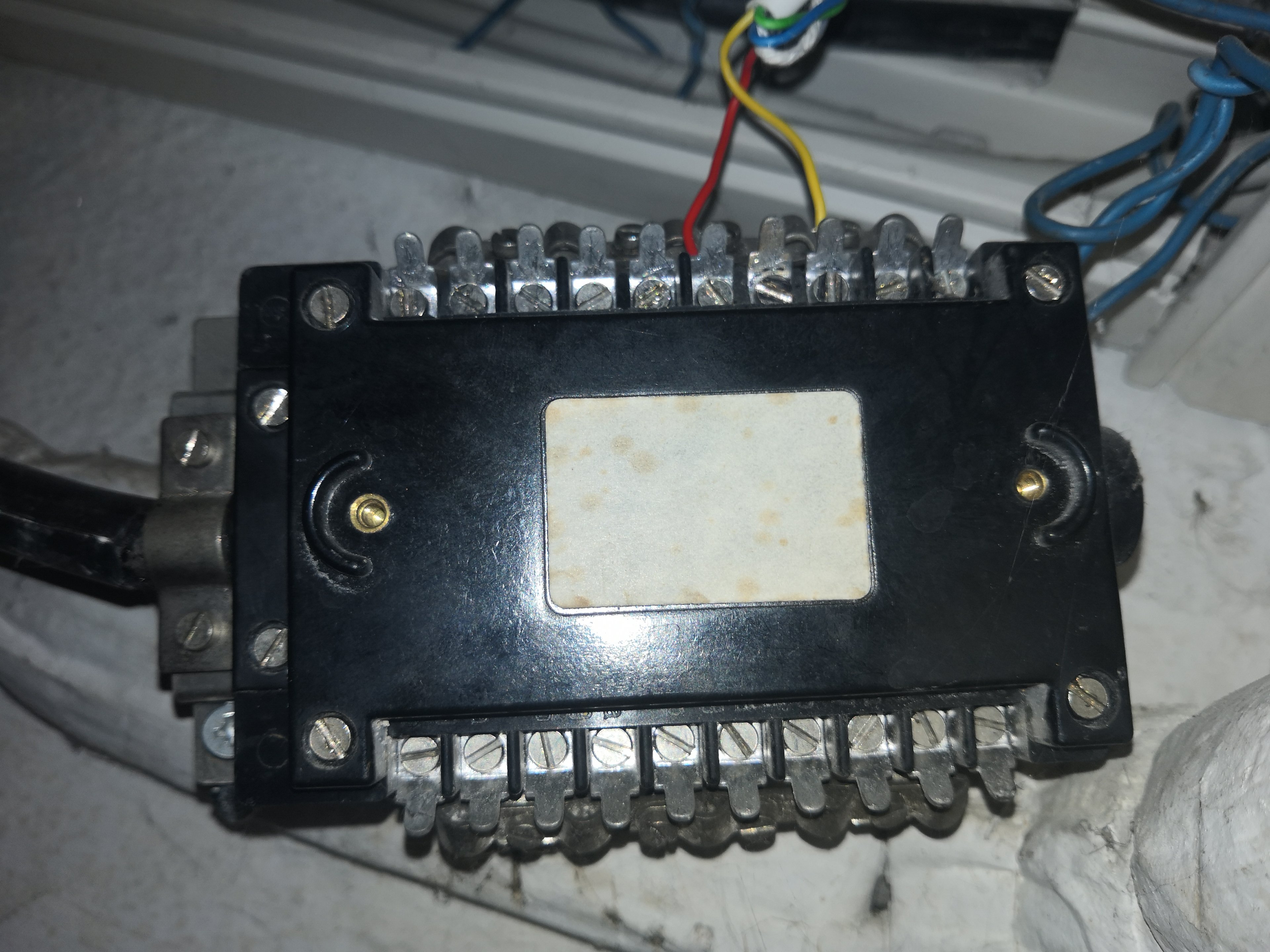

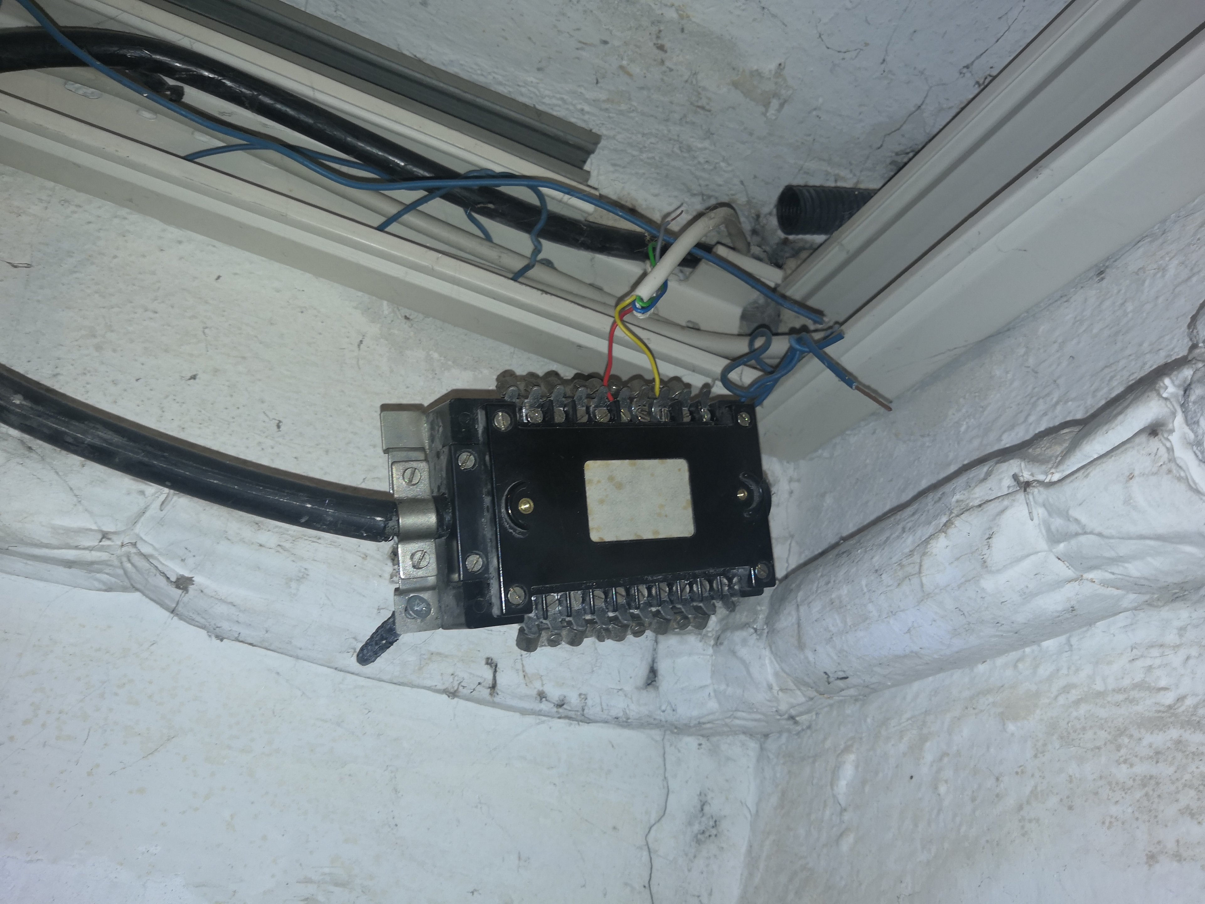

Ich bin hier um eine fragen zu meinem Hausanschluss zu stellen, dieser ist relativ alt und wurde, soweit ich weiß, von der telekom installiert. Mittlerweile laufen Internet und Telefon über 1&1. Könnte der alte Hausanschluss für schlechtes Internet verantwortlich sein. Anbei ein Bild des Anschlusses. (Gelbes und rotes Kabel verlaufen Richtung Router.)

Also wenn ich DAS so sehe, sage ich mal ganz spontan: JA! :D
Ist das der APL?
Da fehlt ja das Gehäuse und fachgerecht montiert ist der auch nicht...
Auf den ersten Blick sieht es so aus, als ob jeweils eine Adern von zwei unterschiedlichen Doppeladern verwendet werden, das ist ein Fehler.

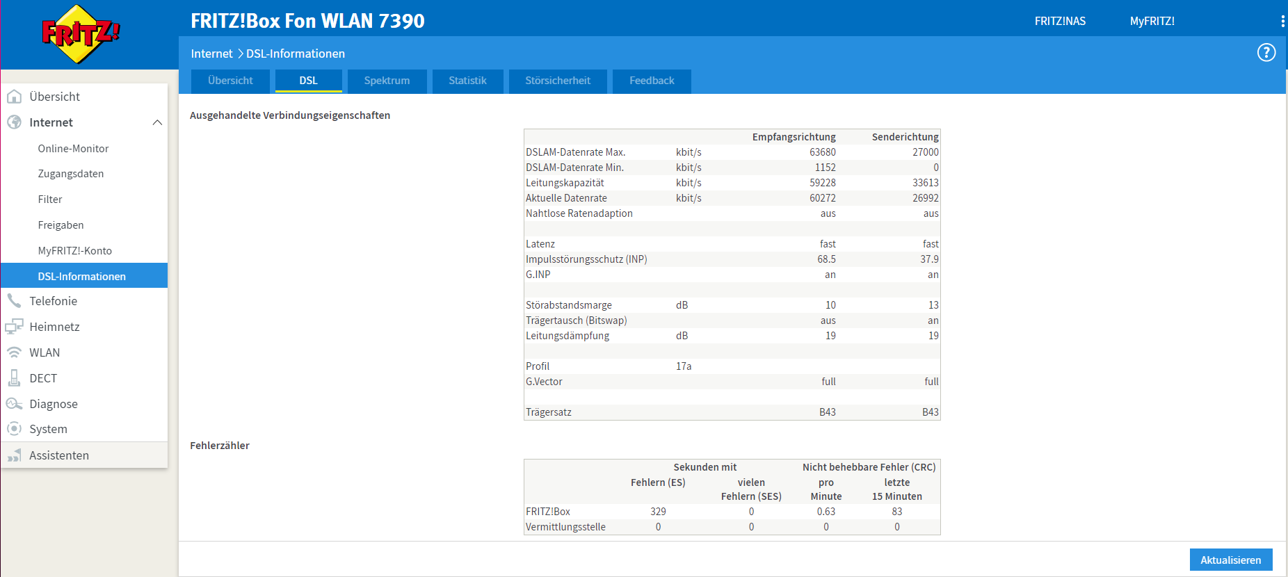

Hast du eine FritzBox? Dann kannst du ggf. Screenshots von den DSL Informationen & Spektrum hier posten.
Hi,
das Kabel ist nicht korrekt am APL angeschlossen. Entweder einfach falsch angeschlossen oder es liegt eine Vertauschung im Kabel vor und wurde damit versucht gerade zu ziehen. Beides ist nicht der Idealzustand.
Melde eine Störung bei 1&1 und lasse eine Techniker kommen, der wird die Störung dann beheben.
Du selbst darfst nicht an den APL dran und etwas ändern, deswegen bitte an 1&1 wenden.

Was sagt denn der Router zur DSL Leitung?
Auch wenn die beiden Bilder nicht sonderlich hübsch sind, das Kabel scheint richtig aufgelegt zu sein.
Das sind ja noch die dicken ollen Kupferkabel. Eigentlich beste Vorraussetzung fuer gutes DSL. :D
Was sagt der Router zu der "Leitung" (Verbindung?

Da guckt ja noch ein schwarzes Leerrohr raus. Wo führt das denn hin?

Gebe meinem Vorgänger recht. Wenn der Upload mal über dem Download liegt, dann stimmt da was beim Provider nicht. Aber auch wie andere schon gesagt haben, wenn das dein APL sein soll, dann bin ich stark verwirrt. In der Art habe ich das noch nie gesehen und quasi null professionell verbaut.

der Anschluss wird einadrig sein.
auch mein erster Gedanke bei den Bildern.

Wenn du üblicherweise 8 Mbit/s up schaffst dann müsste es ja VDSL sein. VDSL ist auch dafür bekannt dass es auf falsche, unsachgemäße oder vergammelte Verkabelung recht empfindlich reagiert. Würde also passen.

Vielen Dank schon Mal für die vielen Antworten. Mein Vertrag läuft auf 50/10. Mit der Verkabelung kenn ich mich nicht aus, kann schon sein, dass da gepfuscht wurde. Selten kommt es vor, dass der Download bis auf 40-43 Mbit/s hochkriecht. Ich werde mir das Fritzbox Interface anschauen und ggf. Screenshots senden.
