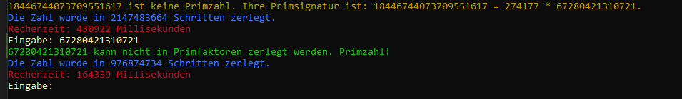

ich hab ein Porgram geschrieben, das zeimlich schnell Primzahlen bis ulong.Maxvalue faktorisieren kann.
Jetzt wollt ich natürlich drüber gehen und hab BigInteger verwendet - aber es ist echt langsam.
Ich weiß, dass die Performance mit dem Umwandeln des strings zusammenhängt...
aber kennt ihr trotzdem eine schnellere Alternative?

Na eben nicht. Die krieg ich fix runter.
Das ist jetzt mit BigInteger. Wäre es ein ulong würde es max 50 Sekunden dauern... so dauerts 2 Minuten oder mehr...

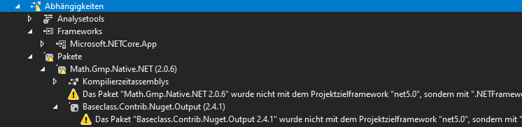

Nun, das ist mir alles etwas zu hoch... jetzt geht mein Code nicht mehr weil die lib nicht für .NET5.0 gemacht ist :/ jetzt versteh ich auch warum mir VS2019 .NET3.x empfohlen hat...
Das ist das Problem mit alten Bibliotheken, wenn die für netfx 4.x geschrieben worden.
Du kannst versuchen ob's damit noch läuft, kann funktionieren, muss aber nicht ;)

Ne, also die lib funktioniert. Ich muss eben nur alle Felder, Methoden, Klassen, Variable, usw. GMP taulgich umschreiben. Ist ein bischen Arbeit aber ich bin schon aufs Ergebnis gespannt!
