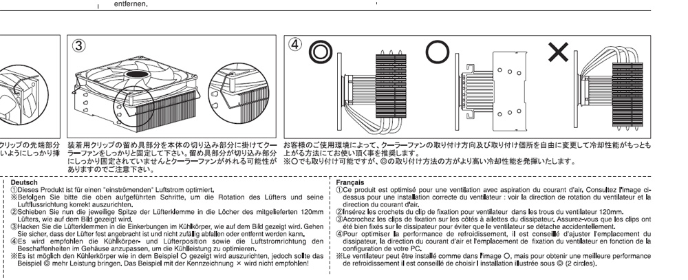

[...] die Heatpipes zeigen beim Einbau nach "unten", kann kein richtiger Wärmeabtransport erfolgen, [...]
Auf dem Bild in Post # 10 steht aber, dass die Heatpipes auf keinen Fall nach oben ausgerichtet sein dürfen, oder?
AW: Hilfe! Scythe Andy Samurai auf dem Kopf eingebaut!
"Nach oben" heisst, dass der Kühlkörper nach oben zeigen sioll ... wie es im Schaubild mit "Nr. 4 ganz links" gekennzeichnet ist ... "nach unten" bedeutet dementsprechend das Gegenteil.
Aber Du hast recht, es ist in der Tat ein wenig missverständlich.
Achso, ok. Also sollen die Heatpipes erst ein kleines Stückchen nach unten gucken und dann geht's steil ab nach oben :p
ich schecke echt nicht poste mal bitte n Bild bitte
vielleicht sollten wir erst das vokabular festlegen.
die 3 bilder zeigen doch.
links: heatpipe nach unten
mitte: heatpipe seitlich
rechts: heatpipe nach oben
bei mir sind die heatpipes oberhalb des kühlkörpers, wie auf das rechte bild!

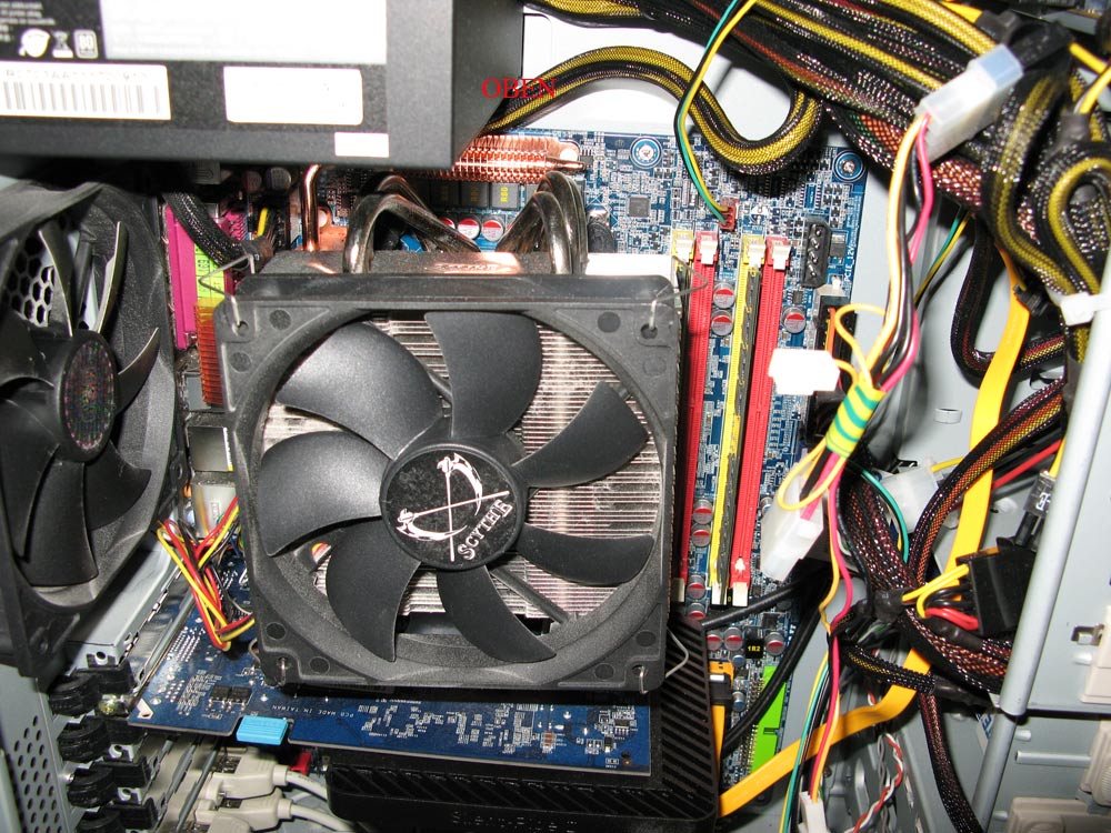

Ja, bei dir ist er recht unpassend verbaut.
Gibt es keine Möglichkeit ihn anders zu montieren?
Und kann es sein dass der Kühler vergogen ist, oder total schief montiert ist, was eigtl. garnicht sein kann...
verbogen ist der nicht.
der rechner ist bei hardwareversand zusammen gebaut worden. ich müss mal schauen, ob ich ihn richtig einbauen kann.
Soweit ich weiss, wird der Andy Samurai als Kompatibel zu DQ6 aufgelistet.
Tja, aber so schepp wie der Kühler da auf dem Bild erscheint, könnte das die ganze Erklärung sein. Denn keinesfalls ist dieser so richtig verbaut. Als entweder gibt es Probleme mit den Halterungen oder aber er liegt irgendwo auf, ich verdächtige da die Heatpipe vom Board links oben.
Oder die Perspektive täuscht sehr krass.
Bitte baue ihn besser nochmal aus und dann mit den Heatpipes zum RAM wieder richtig ein.
