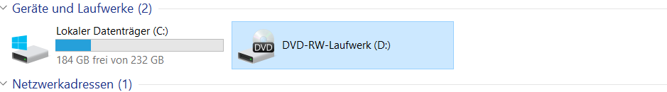

Nachdem ich die Installation abgeschlossen hatte, wollte ich nachsehen ob die HDD nun erkannt wird, aber nein sie ist weder im Explorer unter "Dieser PC" (siehe Anhang) zu finden noch im "Gerätemanager" noch in der "Computerverwaltung" zu finden.

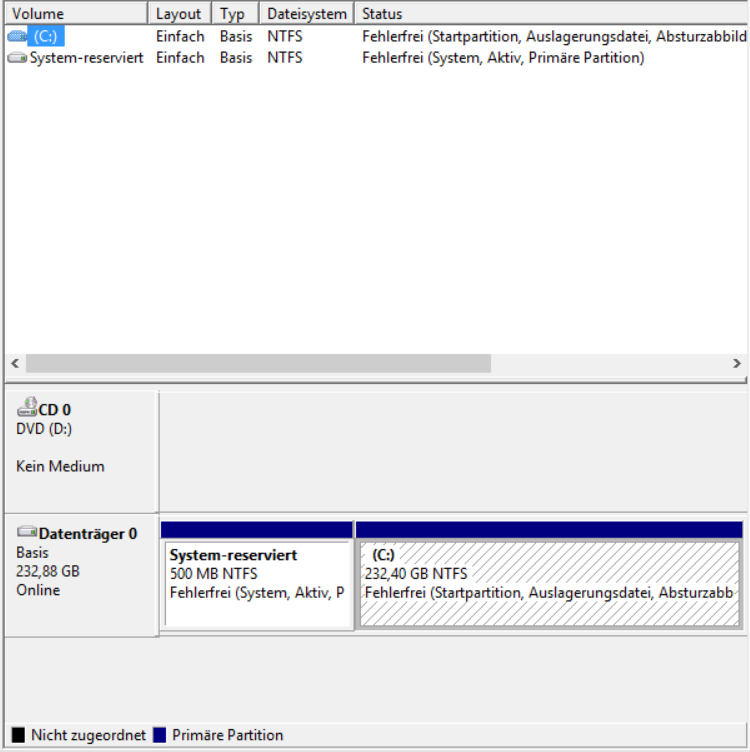

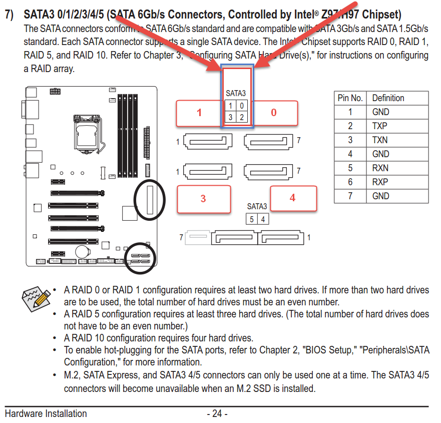

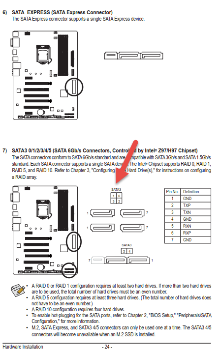

Da gab es doch irgendwas in einem anderen Thread mit Spiegelung unter Win 10, da wurde die Platte auch im BIOS angezeigt aber dann nicht in der Datenträgerverwaltung, nur finde ich das gerade nicht. Das könnte hier aber auch der Fall sein, denn normalerweise erscheinen alle Platten die im BIOS stehen auch in der Datenträgerverwaltung. Um welchen Rechner / welches Mainboard geht es? Hängt die Platte vielleicht nicht an einem Port vom Chipsatz?
Mein Mainboard ist das Gigabyte H97 D3H http://www.mindfactory.de/product_i...1150-Dual-Channel-DDR3-ATX-Retail_961230.html , Festplatte http://www.mindfactory.de/product_i...3-64MB-3-5Zoll--8-9cm--SATA-6Gb-s_775365.html , Verbindungskabel http://www.mindfactory.de/product_i...cker-auf-SATA-Stecker-Gelb-mit-Ar_687517.html
Gibt es denn noch andere Sata Ports auf dem Mainboard die nicht zum Chipsatz gehören? Hab die Festplatte erstmal an eine Sata express Port (oder so ähnlich) gehängt an dem auch meine SSD hängt. Das hat nicht funktioniert also hab ich sie an einem normalen Sata Port angeschlossen an dem auch mein Laufwerk hängt (welches auch funktioniert).
Ich weiß zwar nicht was an dem Screenshot aus dem Handbuch nicht zu verstehen ist/ war, aber jetzt noch einmal, noch einmal in groß und alles farbig gekennzeichnet, eingerahmt und mit Zahlen versehen.
