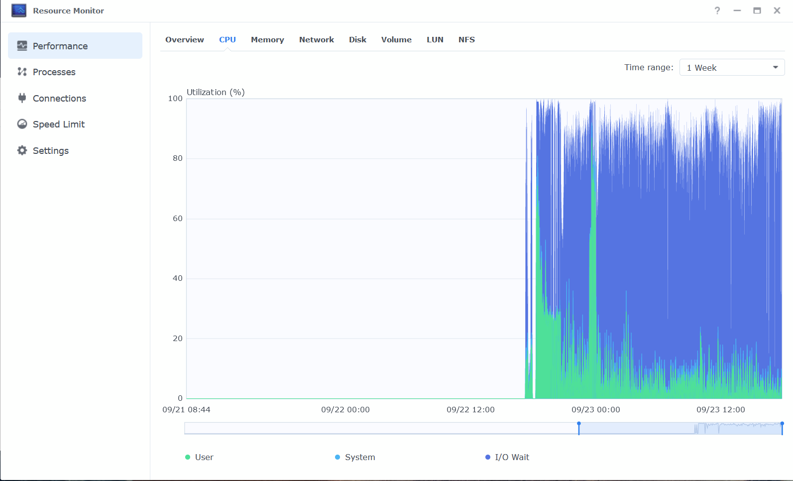

ich habe nutze eine Seage Ironwolf 8TB ST8000VN002 in meinem Synology NAS. Von 2016 bis vor wenigen Wochen war es ein DS216j, allerdings war ich da zuletzt mit der Performance unzufrieden. In der Hoffnung auf mehr Geschwindigkeit, habe ich mir vor einigen Wochen eine DS220j gekauft, aber leider hat dies 0 Performancezuwachs gebracht. Zuerst dachte ich, dass es eventuell daran liegt, dass das NAS alle möglichen Daten noch indexiert, nach ca. 1 Monat war die Indexierung aber abgeschlossen und die Performance ist weiterhin mies.
Die Oberfläche des NAS ist manchmal flott, es kann aber auch ein paar Minuten dauern bis nach dem Einloggen der Desktop mit allen Widgets und zuvor geöffneten Programmen geladen ist. Das Hauptproblem aber sind die miesen Datenübertragungsraten von 0MB/s bis max. 20 MB/s, sehr oft aber gehen nur 3-4 MB/s.
SMART-Tests und der Ironwolf Test der Festplatte sind unauffällig und nichts auf dem NAS weist direkt auf ein Problem hin, mir ist aber nun im Ressourcenmanager aufgefallen, dass die Festplatte quasi dauerhaft zu 100% ausgelastet ist - wahrscheinlich weil eben jede Datenübetragung eine Ewigkeit dauert. Noch interessanter ist die CPU-Auslastung, denn hier wird mir angezeigt, dass die CPU im Grunde zu 90% auf I/O wartet:

Was mir aber hauptsächlich auffällt ist, dass die der Wert für I/O Wait in der CPU-Auslastung nun wesentlich kleiner ist:
Von bis zu 90% ist I/O Wait nun auf 0-4% geschrumpft.

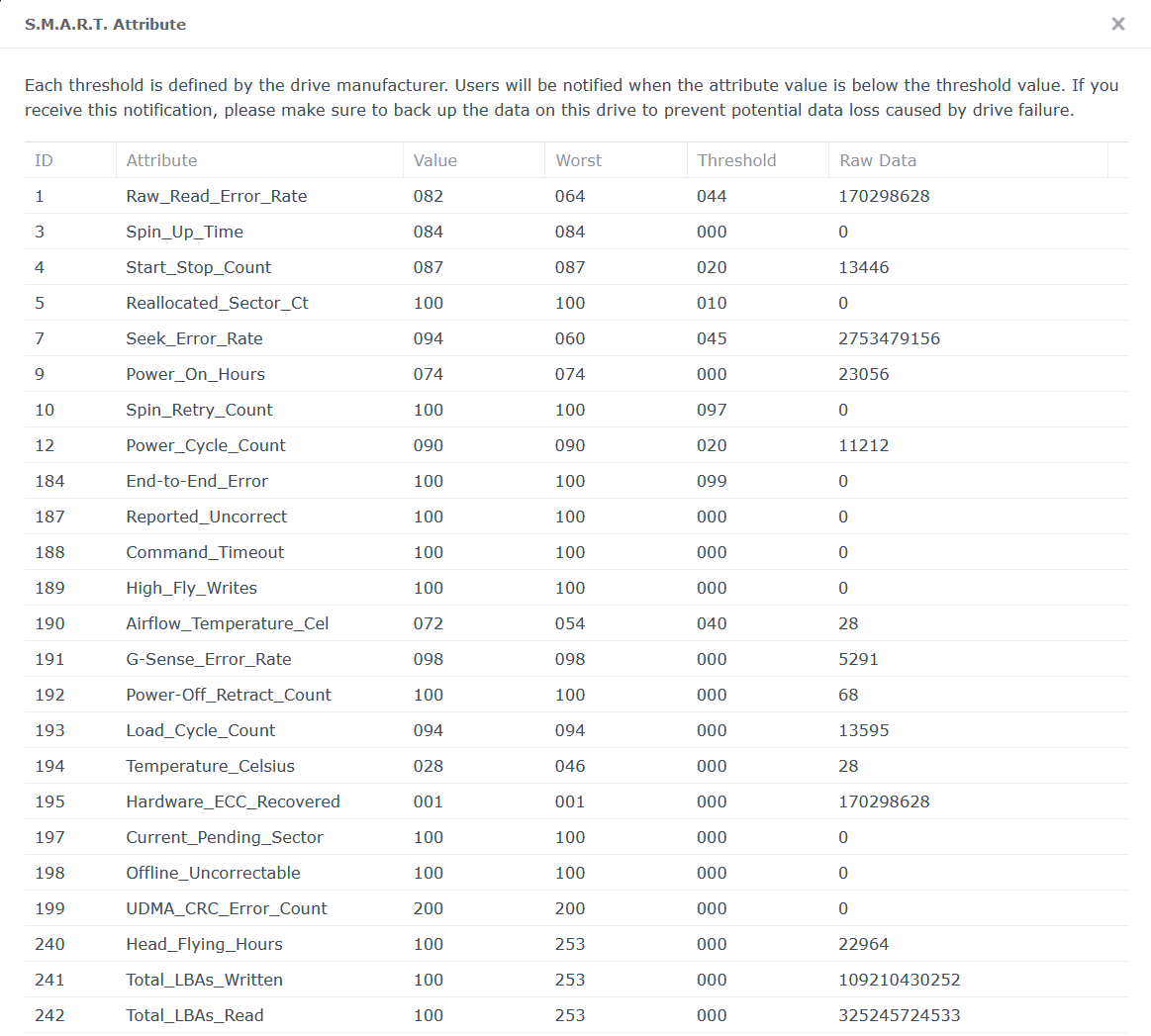

Auch wenn die SMART-Werte ok erscheinen (vielleicht kannst Du ja mal posten...?), deutet das auf HDD-Probleme hin.
Du testest ja schon mit anderen Platten, wenn die unaufällig bleiben, erhärtet das die Vermutung.

So, ich habe das NAS jetzt direkt an meinen PC angeschlossen, aber leider ist die Datenübertragungsrate immer noch unterirdisch.
Ich habe das NAS die letzten Tage auch öfters beobachtet. Die Festplatte rödelt einfach Tag & Nacht selbst wenn über Stunden gar kein Zugriff stattfindet. Es wirkt für mich einfach so, als wäre die Festplatte bei jeder kleinsten Belastung gleich zu 100% ausgelastet und selbst beim Schreiben kleinster Dateien braucht das auf dem NAS laufende Indexierungsprogramm im Anschluss Stunden um die Dateien zu katalogisieren.
Hier noch mal einen Blick auf den Ressourcenmanager:

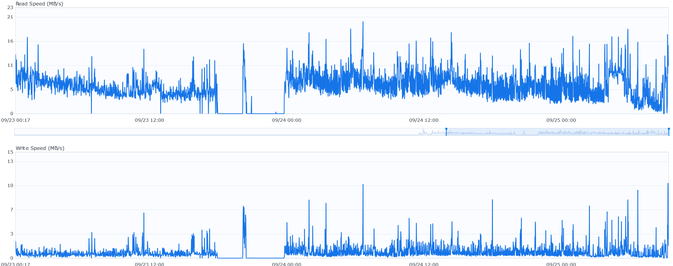

Selbst Nachts, wenn niemand darauf zugreift, ist die Festplatte oft zu 100% ausgelastet. Welche Lese-/Schreibwerte erreicht sie dabei?
Tja, praktisch immer unter 10 MB/s. Seit der Aufzeichnung gingen die Werte bis auf wenige Ausnahmen nicht über 15 MB/s peak.
Die Smart-Werte habe ich angehängt.
